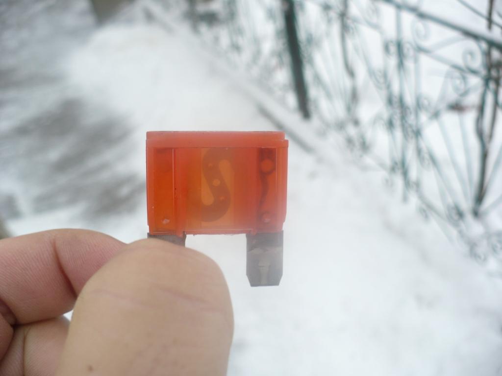

Undeva in dreapta este crapata partea metalica. Daca ma-nsel, cu atat mai bine! Oricum, am facut o mica improvizatie si am pornit-o. A mers foarte bine vreo 3 min. si...s-a oprit. Intr-adevar siguranta se numeste IP FUSE BOX, cea de la ECM e de 15Asi e OK. Simptomele s-au schimbat oarecum - acum porneste cu motorul rece, si se opreste cand motorul se-ncalzeste un pic. Siguranta la care ma refeream e cea mare, portocalie (40A) Aceeasi treaba - porneste la rece, merge 2-3 minute dupa care se opreste.
Am gasit un prim ”vinovat”! Siguranta de la ECM (40A) este arsa. Dupa ce gasesc una buna, mai revin. Acest lucru poate insemna si alte probleme, care ar fi dus la arderea acestei sigurante?
Fisele sunt infipte. Bune...nu stiu. Cert e ca le-am schimbat acum vreun an, dar sunt ”no name” (ANAM). Dupa ce am mai studiat prin forum incep sa cred ca problemele sunt de la IAC si PCV. Daca e asta, am rezolvat vreo 3-400 de RON...
