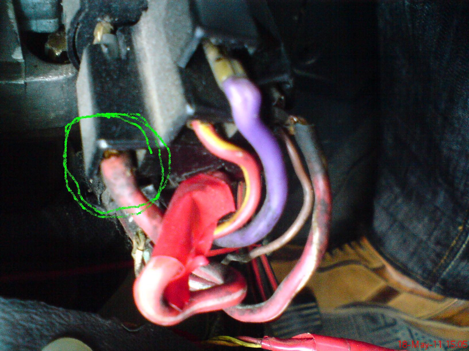

buna seara. Am reusit sa ternim ventilatorul sa functioneze, fara a lua foc. Am schimbat mufele de la contact( toare),nu se mai incalzesc,cu exceptie 1.Cel de jos incercuit mai sus,care nu stiu ce naiba faca si unde duce.O sa caut schema electrica totala a masinii si o sa aflu . Multumesc pentru indicatii pentru acele rezistente. -

Stima si Multumesc voi inceca sa le schimb pe toate mai am 2 ne schimbate deoarece nu am avut papuci ,dar am luat azi. O sa verific si circuitul inconjurat sa vad de ce se tot incalzeste,deoarece am schimbat papucul acolo sitot se incalzeste , in schimb celelalte nu se mai incalzesc.(se incalzeste daca am doar motorul pornit) -

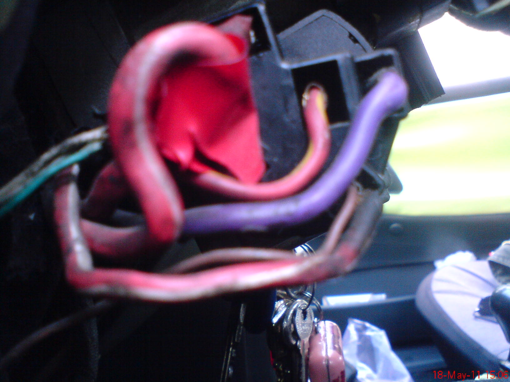

Buna seara tuturor. Am demontat ventilatorul ,se pare ca ,problema a fost ca era PLIN DE MIZERIE si lucra greu.(acum merge fara probleme pana si pe treapta 4,a fost lasat circa 15 min cu tot cu clima pornit si momentan nu a iesit fum(cea ce se intampla duma circa 30-45sec)). Contactul dupa cateva: schimbari ,taieturi, izolari nu mai se incalzeste,dar unul din fire da si nu stiu de unde vine.Am postat o poza poate stie careva.acel fir din partea de jos marcat cu verde. Ultima intrebare ar fi: ce anume/(cum) comanda ventilatorul,ce anume ii da treptele de viteza, ce relee sau circuite??? sa pot verifica acea instalatie !!!Va multumesc!!! -

Buna am revenit , Am schimbat contactul, dar daca pornesc ventilatorul se incinge f tare(nu iese inca fum ca la celalalt contact. Ce anume merita: sa schimb motorul ,care valoreaza circa 350ron sau sa rebobinez morotul care sincer nu stiu cat ar costa? Il voi desface astazi pentru a vedea cat de rau este(ps ventilatorul functioneaza dar se incing contactele,probabil sau mai mult ca sigur consuma prea mult),ventilatorul a fost blocat,dar deblocat in service,dar a spus ca se poate folosi doar pe treptele 1 si 2,celelalte scoteau fum instant dupa 15secunde dupa pornire Am avut tot pornit doar ventilatorul inchis,am circulat circa 20km si abea se simtea ca este cald -
