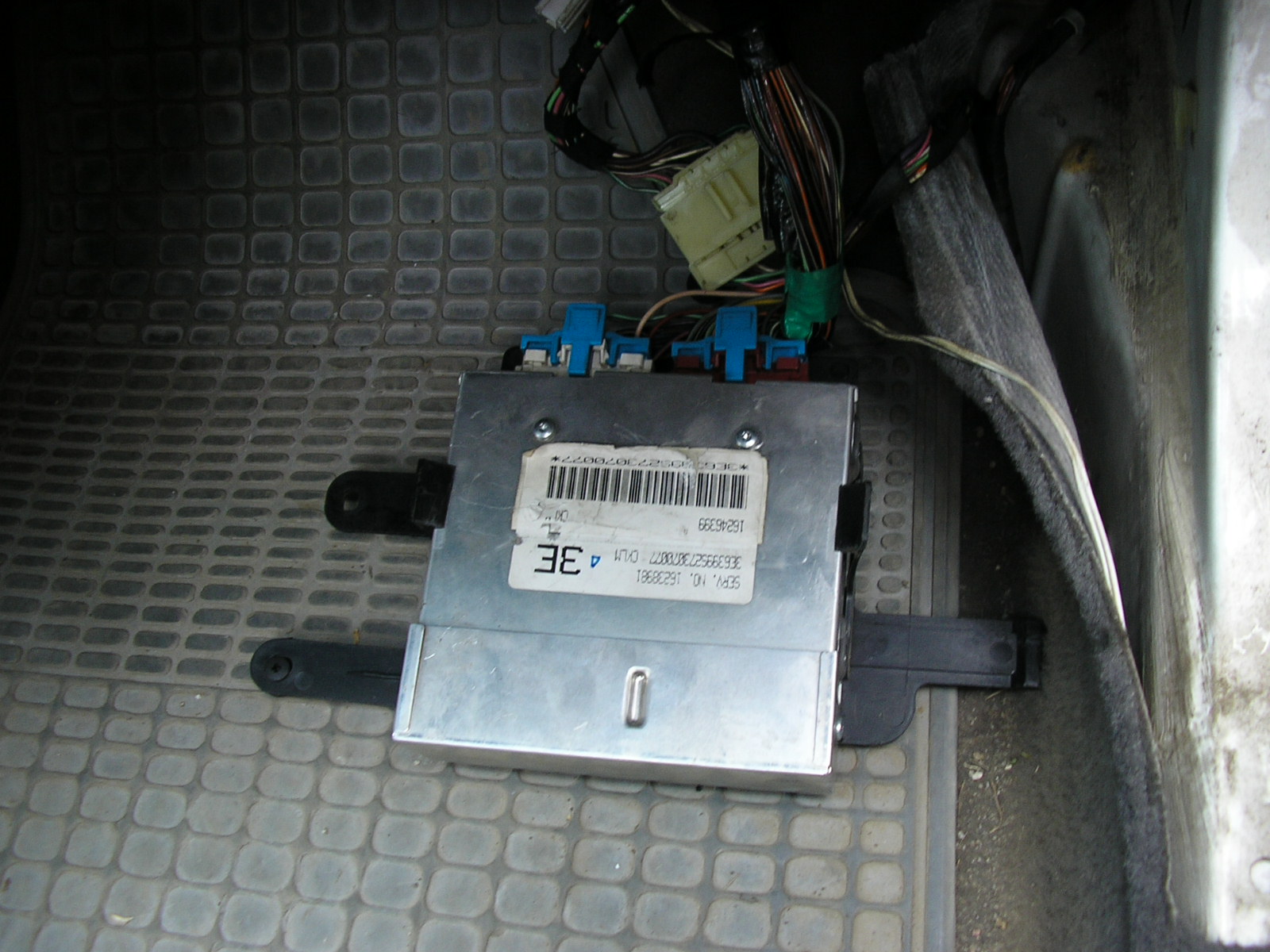

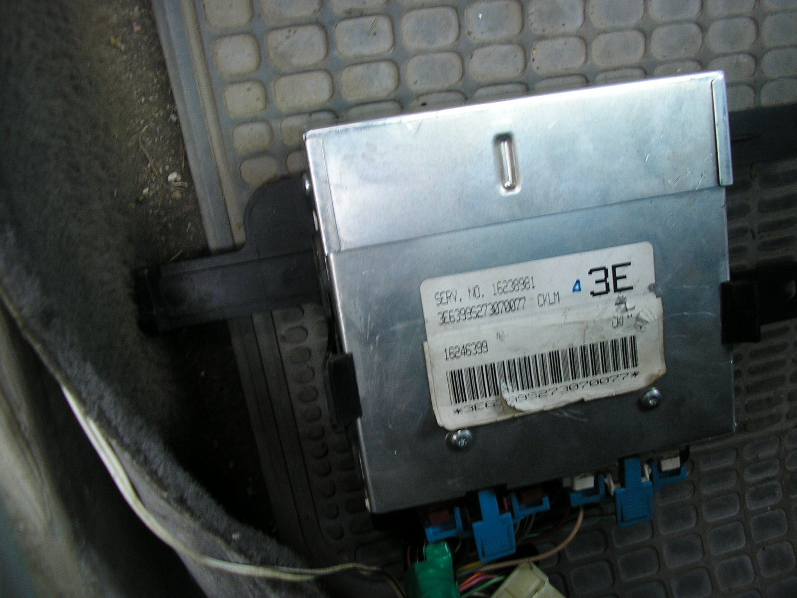

  6. valisoft...iti trimit poze cu calculatorul sa-mi spui daca este la fel merci
  7. ecm am gasit de la 400 ron in sus.Am probat doua dar proveneau de pe masini din anglia si nu merg.Daca sunt mai ieftine la Valcea,fac un drum pana acolo.Multumesc pentru sfaturi.
