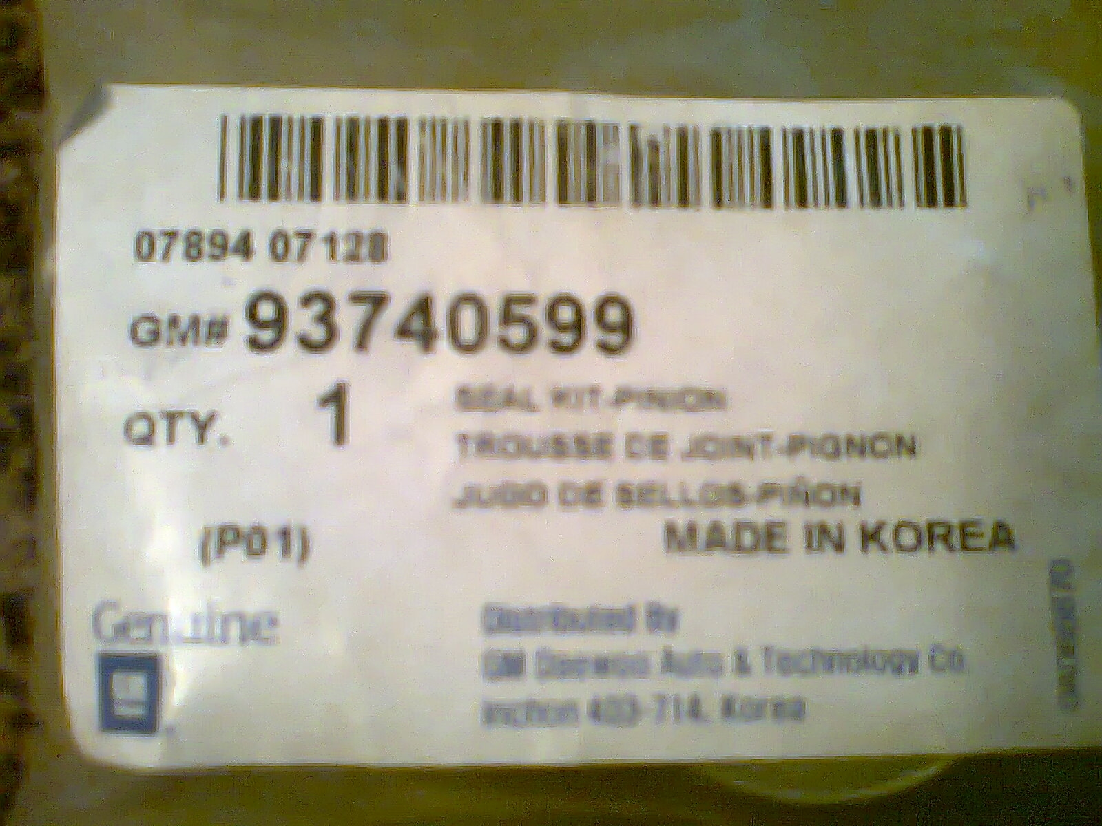

  2. Semeringul il poti schimba prin interior fara sa dai caseta jos scoti cele doua suruburi de la cupla volan si o impingi in sus la maxim cit merge ,apoi scoti siguranta inel de pe corpul casetei si saiba plata mare de sub ea apoi cu o surubelnita subtire poti extrage semeringulbagi intre el si ax si impingi in sus.Il gasesti cu codul GM93740599.

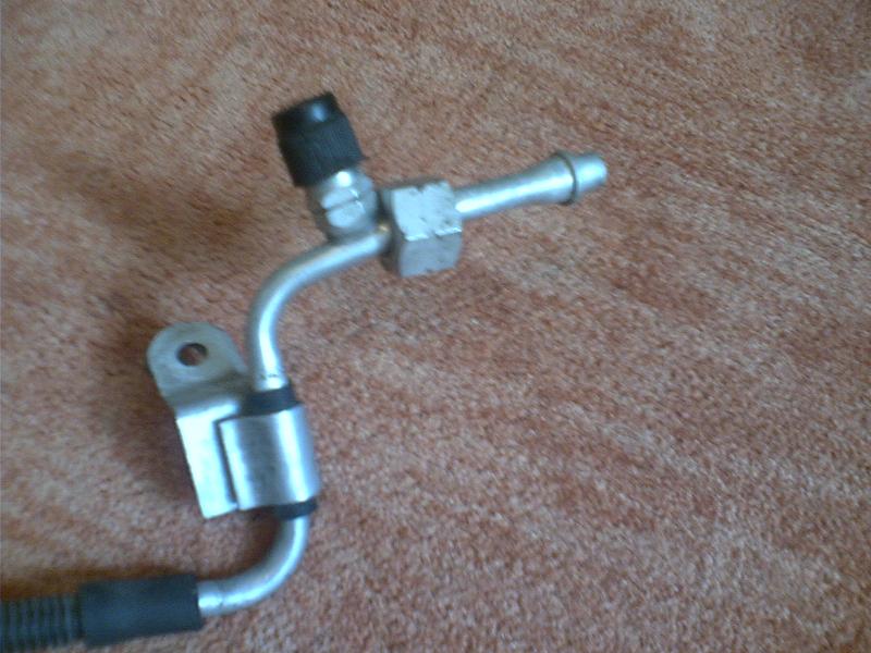

  10. ai cuma conducta asta de la ac espero 1,5 sau spapa aia cu capac negru
