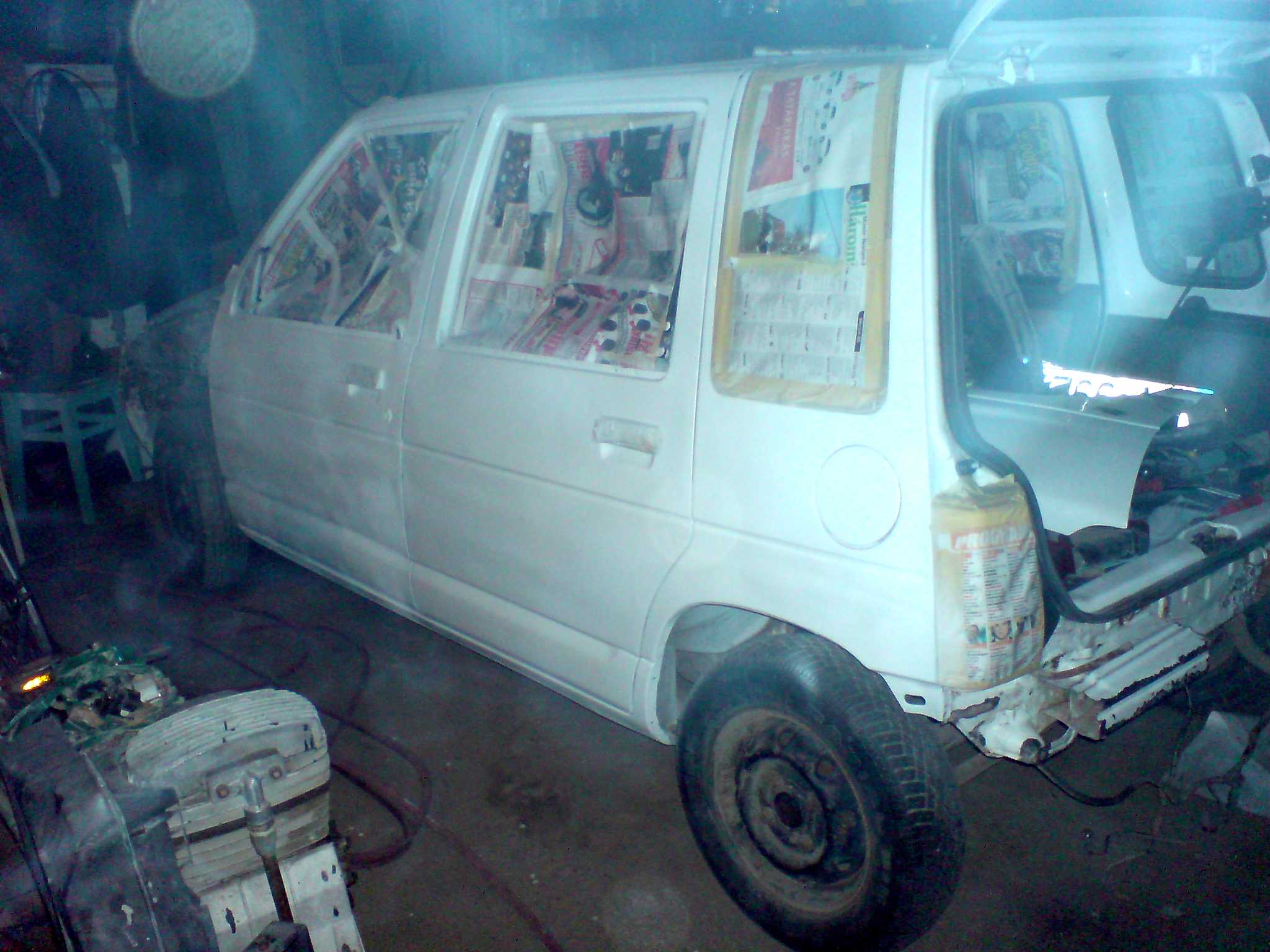

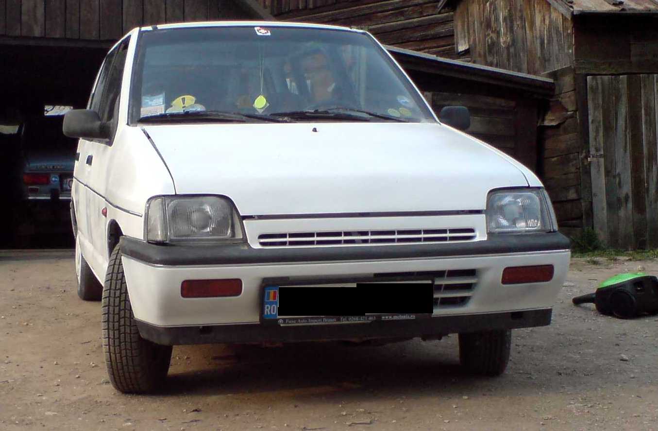

  7. Salutare! Aceasta este masinuta mea, ce a fost revopsita de curand. Alte mici reparatii, pentru ca am avut parte de "mici" surprize....(Traversa ruginita si rupta in partea de sus, etc.). Dar mai multe mai incolo. Acum sa vedem pozele.
