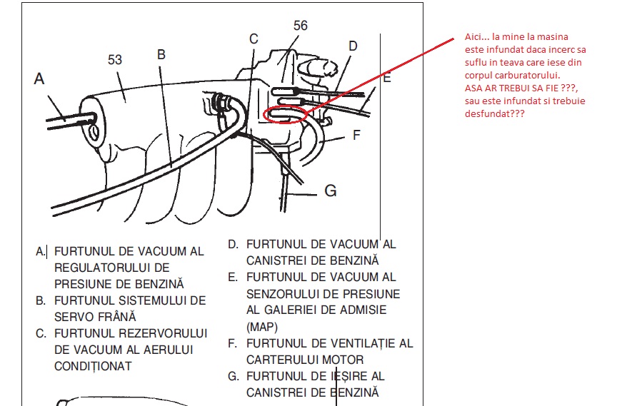

  6. Buna seara, Am o mare problema cu masina mea, un cielo Hatchback 1998, consuma enorm 15-17 in orash si 10 in afara. Inainte consuma 5-6 in afara si pe orash nu ajungea la 10 niciodata. Am fost la tester mai multe si nu are nimik. trebuie sa mentionez ca nu are sonda lambda ci are potentiometru (Cine se pricepe stie despre ce vorbesc), deci nu are cum sa se fi ars sonda. Cei de la service nu stiu ce are, se uita la ea si zice ca nu stie ce sa-i faca. Injectoarele sunt verificate cam de un an. Nu se pierde presiunea din rampa de benzina pana la urmatoarea pornire (deci nu cred ca ar putea fi injectoarele) I-am schimbat filtrul de aer, de benzina, bujiile cu toate ca nu erau negre deloc, erau foarte curate, fisele. Astazi m-am mai uitat pe la ea si am inceput sa verific daca sunt infundate furtunele de vacum si daca functioneaza vacumul. Toate erau desfundate in afara de unul dintre ele pe care l-am incercuit in poza atasata. Nu stiu daca acel stutz care iese din blocul de carburatie trebuie sa fie infundat sau nu. Nu pot nici sa suflu nici sa trag aer de pe el. va rog sa-mi spuneti daca pot sa il desfund sau daca nu, daca are vre-o valva care se deschide ea singura, nu stiu. Am incercat si cu motorul oprit si cu el pornit. nimik, este infundata. Ar putea sa fie asta problema???? Multumesc.
