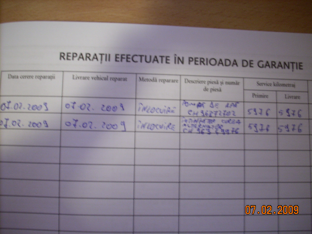

  6. salut, din pacate este adevarat. da, Radacini Motros Brasov uita-te la data reparatiei si la nr km la primire/predare. A, alta chestie este ca eu aveam 5752 km in bord si ei au scris altceva, ma rog - sotia a scos masina din service ca eu nu am putut la ora aia si n-a stiut ce sa verifice. Se auzea scartait/suierat in fata la motor si in spate la esapament am mai auzit acelasi sunet, dar mai infundat si regulat, ca altfel nu ma duceam la ei si diagnosticul, dupa ce au dat cureaua jos, a fost pompa si intinzatorul de curea defecte. Ce sa mai zic ? Am luat-o de buna, mi-am lasat masina acolo si am plecat - oricum ma invitasera sa astept in showroom pana la finalizare. "Reparata" fiind, de zgomotul de la esapament n-am scapat, asa ca-i cam dubioasa treaba. Oricum o tin in studiu si daca-o mai fi ceva sunt calare pe ei. salutare,
  7. salut, am un aveo de 1.4 din 2008 cumparat in iunie si tocmai mi-am schimbat pompa de apa si intinzatorul curelei de alternator, avand doar 5750 km parcursi. Am fost f. incantat de masina dar... la nr. asta de kilometri sa trebuiasca schimbate cele de mai sus, e de toata jena. A mai auzit cineva despre astfel de cazuri ? cum a evoluat masina mai departe ? salutare
