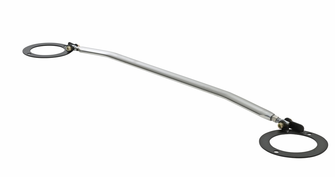

am gasit o chestie aplicata pe un suzi alto... http://www.autospeed.com/cms/A_2070/article.html cumva se poate dar destul d egreu
Desi inca nu m-am lamurit total de utilizarea ei, sunt curios daca a montat cineva asa ceva pe un tico... am mai gasit si ceva link : http://e30m3performance.com/myths/Strutbar..._bar_theory.htm
