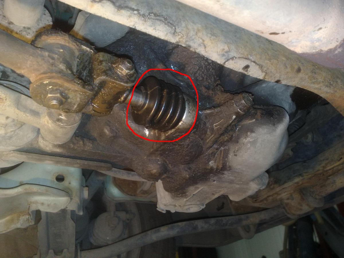

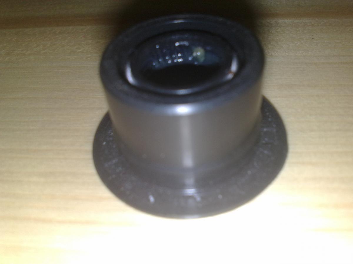

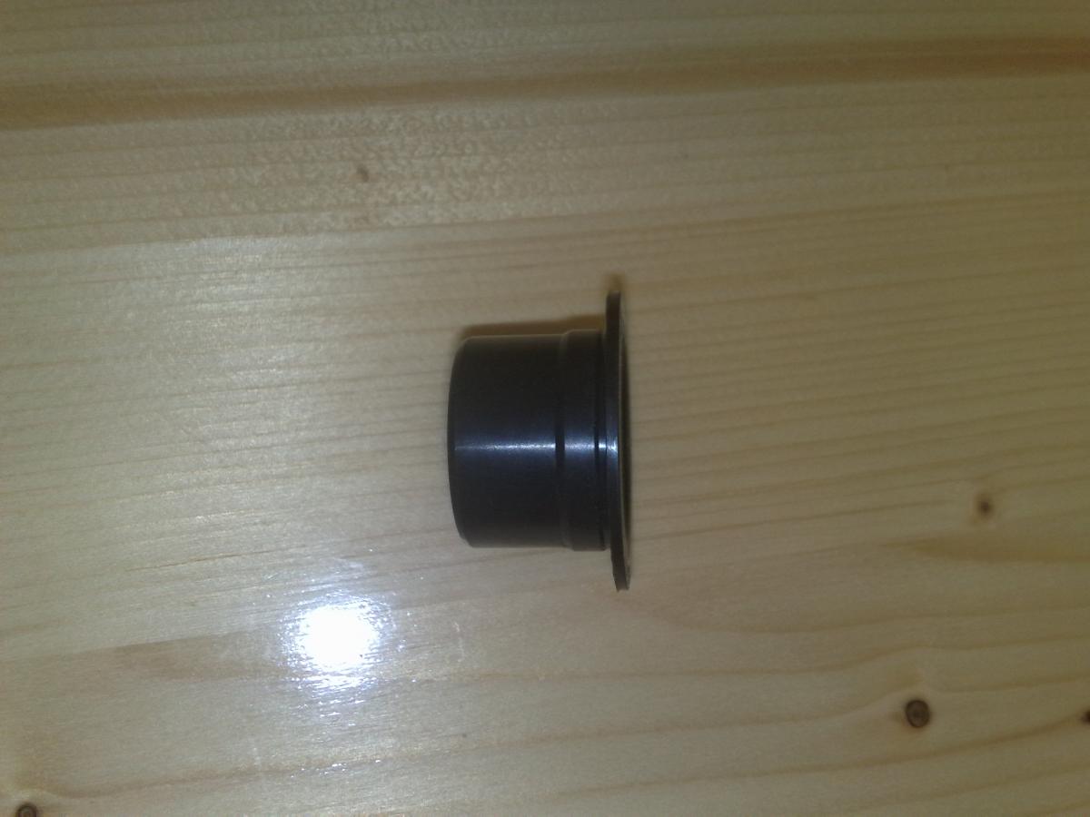

  15. Poate ne indruma si pe noi cineva care a demontat o cutie de Tico,din calculele mele pentru a schimba acel semering ar trebui data cutia jos si demontata altfel nu vad cum s-ar putea ajunge la el.Atasez 2 poze cu semeringul in cauza pentru cine are nevoie eu l-am cumparat de la autocarpati

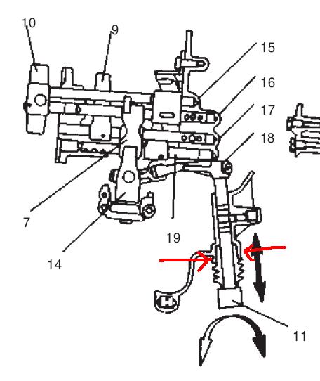

  22. Stie cineva cum se poate schimba semeringul de la axul schimbatorului de viteze?Trebuie data cutia jos?A mai schimbat cineva acel semering?Multumesc! In poza am incercuit cu rosu locul unde este plasat semeringul(sub burduful de cauciuc)
