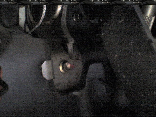

Faptul ca face bucla inseamna ca la mine parghia se opreste la un anumit punct. Jocul ala de care spui tu de 3-5 mm. e de acolo si pana in punctul in care furca incepe sa apese pe rulmentul de presiune. Atata timp ce parghia este la capatul cursei ce se intampla spre habitaclu nu are importanta.Deci daca slabesc cablul doar mi se lasa pedala in jos,si pot sa tai si cablul ca ambreiajul meu tot nu va patina dar logic ca nici nu voi putea baga in viteza.Eu initial m-am referit la cursa libera care la matiz nu se regleaza spre deosebire de alte masini unde pedala de ambreiaj are cursa limitata si unde cursa libera o reglezi tu.In rest ai perfecta dreptate jocuri exista la orice angrenaj.Eu cred ca te pricepi si chiar nu mai are importanta daca imi dai sau nu dreptate oricum fiecare isi va repara singur masina.Si asa eram off topic.P.S. esti mai mic(la ani) 1. Discul lipit de placa . 2.Dupa mine, la Matiz (din cauza pedalei care nu are cursa limitata in partea superioara)indiferent cum reglezi cablul ambreiajul nu ar avea voie sa patineze deoarece cablul nu se tensioneaza ,el doar sta intins datorita greutatii pedalei(nu stiu daca nu cumva are si vre-un arc).Asta dupa cum am mai scris este parerea mea. 3.Manualul e putin "diplomat" si da raspunsuri evazive adica :reglati cablul Mie mi s-ar fi parut corect sa scrie intindeti cablul in cazul in care nu decupleaza sau slabiti cablul daca patineaza. Si sa intaresc cele spuse ,in manual la schimbari greoaie nu scrie nimic de ulei iar daca va uitati pe forum la uleiuri ptr. cutie o sa constati ca aproape la toti care au schimbat uleiul le intra mai bine in viteza sau le-a disparut zgomotele. Deci nici cel care a scris manualul nu a putut sa prevada toate problemele si solutiile posibile. Asa ca pana nu probez ,eu tot ma indoiesc de un lucru. Drumuri bune!
De aici a plecat totul, cand am luat masina cablul a fost bagat gresit si a trebuit sa-l scot si sa-l bag la loc . Crede-ma ca la mine nu s-a miscat parghia care actioneaza ambreiajul,ci doar cablul a fost tras in interior de pedala care evident s-a ridicat aproape de bord. Nu mi s-a parut in neregula deoarece citisem inainte ca nu se regleaza cursa libera.Acum nu am nici timp nici chef sa merg la rampa sa mai verific dar am ridicat de pedala si am facut niste fotografii. Dupa cum se vede la mine cablul face bucla daca ridic de pedala si nu intra nici macar 1 mm.inapoi. Poate numai la a mea se intampla asa,oricum am observat multe diferente intre modelul meu si altele.
Ce spui tu, in partea de jos e insusi cursa pedalei. Normal, daca strangi piulita de la parghia ambreiajului la maxim pedala iti urca aproape de finitia bordului.Eu am zis ca poate la tine ceva impiedica pedala sa urce astfel ambreiajul ar fi ramas semiactionat. Pentru a patina ambreiajul trebuie actionata parghia furcii,nu? Pai asta nu am inteles ,daca la tine pedala era libera,cablul cum putea sa fie incordat (nu intins) astfel incat sa actioneze parghia . Si tu ai scris ca slabind cablulai coborat pedala deci ai mutat locul unde ambreiajul cupleaza etc. In alta ordine de idei cand ai slabit piulita parghia a ramas la locul ei doar cablul s-a retras coborand pedala. Daca nimic nu s-a intamplat cu parghia atunci nici furca nu a apasat sau s-a distantat de rulmentul de presiune deci ar fi fost logic sa -ti patineze in continuare ambreiajul.Poate te-a deranjat "apa de ploaie"dar intentia a fost alta.Pana la urma urma important e ca-ti merge bine buburuza in rest e "apa de ploaie" inclusiv ce cred eu. A-pro-pos vad ca ti-ai reglat cursa ca la carte(la propriu) Toata chestia cu cursa libera era legata strict de problema lui closcuta . As fi sperat sa vi cu o lamurire sau cu o parere in legatura cu cazul lui (legat de patinarea ambreiajului). Am fost cam "acid" dar nici tu nu treci cu vederea.
Hai ca esti tare ,tu te faci singur naiv si mai bati si toba. Daca taceai ...mai istet patreai. Eu nu stiu engleza dar ia uite ce au tradus altii: Sistemul este proiectat astfel incat sa nu existe cursa libera a pedalei de ambreiaj. Tocmai pentru astia ca tine au scos manualul in limba ROMANA.
Ce ai facut tu raportat la ce scrie in manual tehnic este apa de ploaie,deoarece la matiz nu exista cursa libera.Tu ai slabit doar cablul de la ambreiaj. Daca nu este placebo, atunci verifica de curiozitate poate exista ceva la masina ta care sa impiedice pedala de ambreiaj sa se ridice peste o anumita limita si astfel la tine era semiactionat ambreiajul si de aceea patina.
