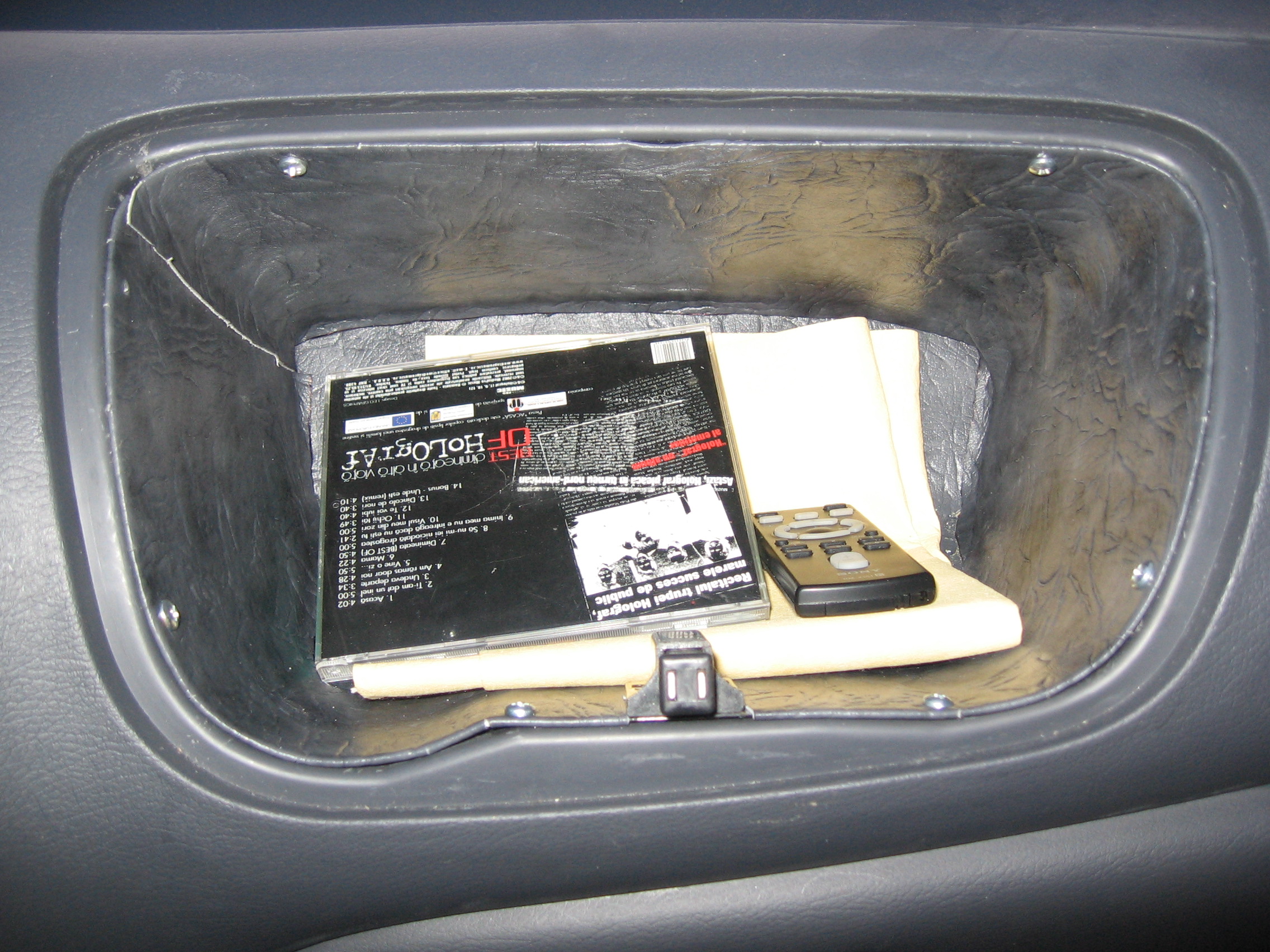

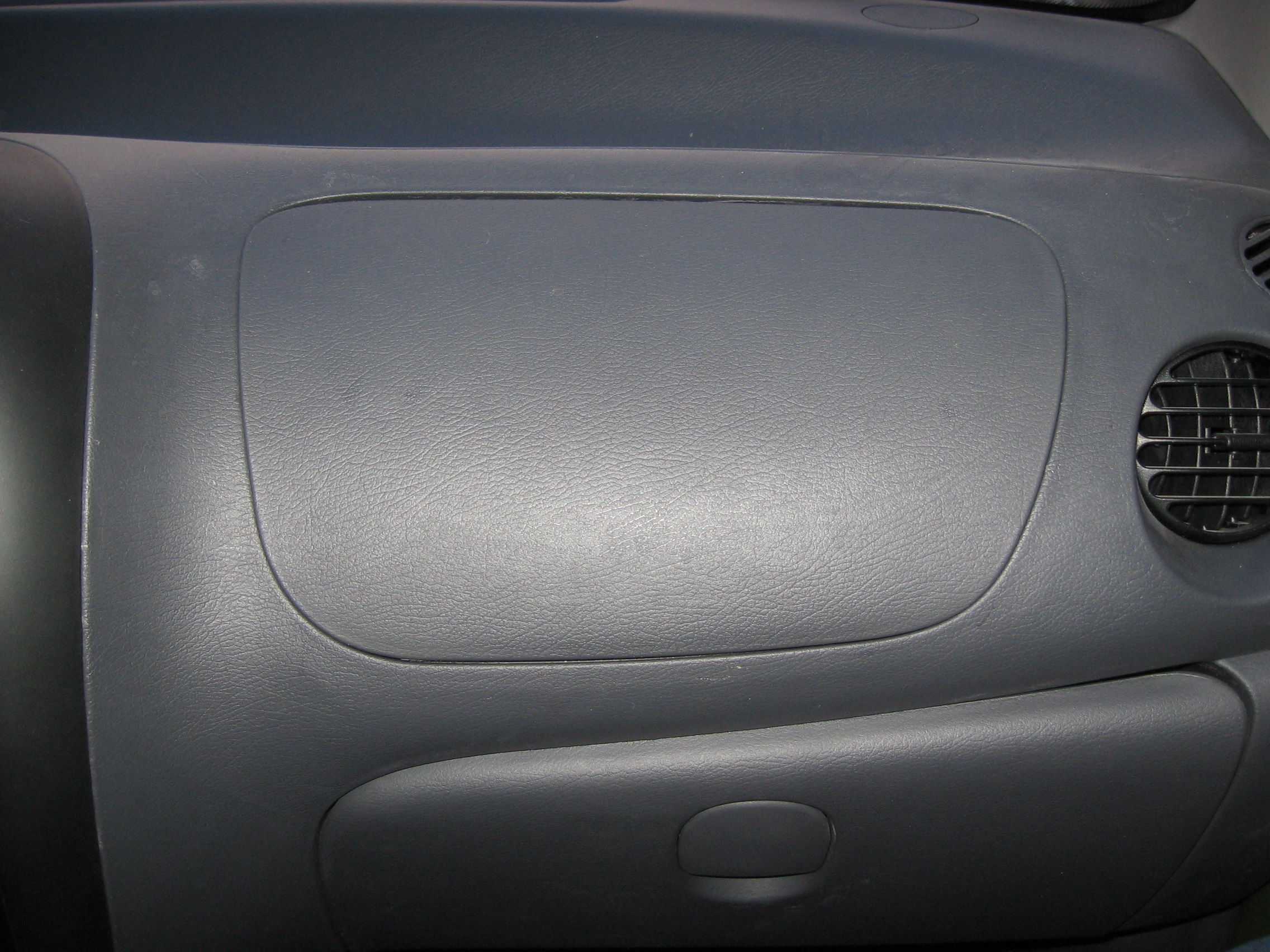

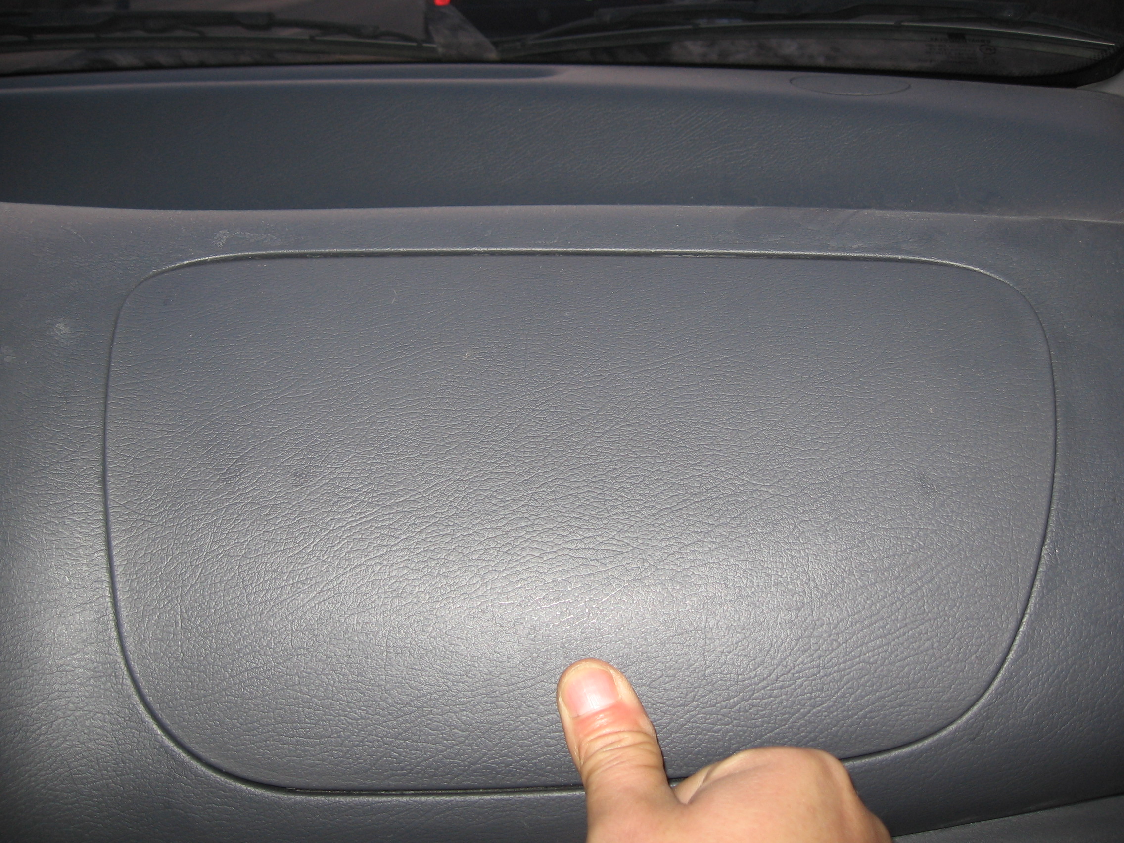

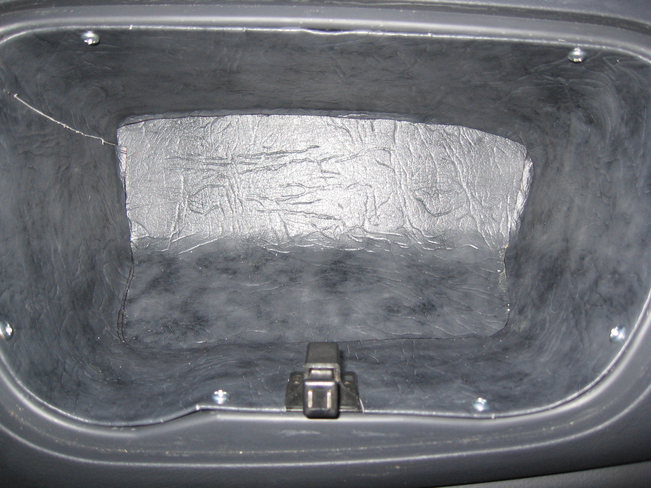

Revin pentru cei ce doresc să-şi facă singuri noul torpedou. Se demontează capacul torpedoului original pentru a avea acces şi a demonta capacul locaşului pentru airbag. Pentru demontarea acestui capac se vor desface cele 4 şuruburi de fixare pe bord. Se ia capacul şi se dau jos guseele (adaosurile de material ce ies din planul capacului); se poate folosi cu succes un flex, iar în anumite zone cuterul pentru a nu atinge cu flexul marginile capacului. După această operaţie, se aplică întăriturile de ABS în interiorul caroiajelor de pe capac - vezi poza postată anterior (pag 6) - cînd folosesc cuvîntul capac, să se înţeleagă că mă refer numai la interiorul capacului - exteriorul acestuia nu va suferi nici un fel de prelucrări. Sunt foarte importante aceste întărituri deoarece guseele capacului au fost date jos (rolul acestora era de a întări capacul şi a nu-l lăsa să lucreze la temperaturi limită), iar întăriturile preiau rolul guseelor pentru a nu avea surprize nici vara nici iarna (posibile deformări ale capacului), totodată întăriturile ajută şi la caşerarea mai estetică a materialului de capitonaj. Pe lîngă aceste întărituri, va trebui să lipim pe capac nişte adaosuri pentru balama şi tabliţa care va călca pe aruncătorul magnetic (voi posta desene cu formele şi cotele respective). Lăsăm acum deoparte capacul. Trecem la pregătirea locaşului în care va intra viitoarea cutie. Se curăţă cu flexul sau cuterul marginea interioară a locaşului - atenţie să nu atingeţi zonele vizibile ale bordului! (urmăriţi cu atenţie pozele). Execuţia cutiei: Pentru a valorifica la maxim spaţiul disponibil de sub bord, eu am realizat un calapod din lemn dîndu-i acestuia forma locaşului (golului) respectiv, după care am început să lipesc pe el adaosuri ducîndu-mă în adîncime pînă am ajuns la limita maximă fără a afecta funcţionarea tubulaturii de la aerotermă, sau cursa de deschidere a capacului de la torpedoul de jos. Pare destul de complicat, dar nu este chiar aşa, trebuie să lucraţi cu răbdare. Ca material, am folosit bucăţi de scîndură, prinse între ele cu aracet şi cuie. Munca mai multă este la finisat (folosiţi un raşpel bun şi veţi avea satisfacţie!). Nu vă propuneţi să terminaţi torpedoul într-un timp scurt. Lucraţi cu răbdare, dacă sunteţi obosiţi nu insistaţi, lăsaţi pe ziua următoare. Dacă ceva nu vă place, nu mergeţi mai departe, nu spuneţi "Las' că merge şi aşa"(ne-a îngropat în vechiul regim această vorbă). Să revenim la treaba noastră. Odată realizat calapodul ce are forma golului viitorului torpedou se pune problema cu ce îl îmbrăcăm? Eu, pentru că dispun de anumite posibilităţi, am ales varianta cea mai bună, adică tabla. A-l îmbrăca în tablă, pentru foarte mulţi "copilul este mort din faşă" nu aveţi nici dotarea şi nici cunoştinţele necesare. Există însă şi alte variante pertinente, cum ar fi: - se îmbracă calapodul în ţesătură de fibră de sticlă şi se depun peste acestea diverse răşini (tehnologia de realizare a scaunelor din tramvai, stadion etc) - vă pot da nume de firme care stăpînesc această tehnologie. - vezi varianta cu pîslă încercată de alţi amatori care au postat anterior, cu menţiunea că odată realizată cutia, aceasta să fie totuşi suficient de rigidă (funcţie de întăritorii folosiţi) Atenţie la forma calapodului! Acesta trebuie să fie puţin conic, pentru a se putea scoate noua cutie de pe el! Odată realizată cutia, urmează fixarea aruncătorului şi a balamalei în interiorul acesteia. În situaţia în care aţi folosit pîslă, în zona de montaj a celor două elemente va trebui să realizaţi o întăritură dintr-un material mai rigid (tablă, textolit,etc.), pentru a putea monta rigid balamaua şi aruncătorul. Dacă aţi folosit varianta cu fibră de sticlă şi răşină, cutia este deja rigidă. În permanenţă, atît calapodul, cît şi cutia trebuiesc verificate în golul bordului, pentru a stabili şi găurile de prindere pe bord ale cutiei şi poziţia perfectă pentru balama şi aruncător. Dimensiunea găurilor de prindere ale cutiei pe bord va trebui corelata cu dimensiunea şuruburilor pe care le veţi folosi. Pentru a da găurile de prindere ale cutiei pe bord, va trebui să folosiţi un burghiu introdus intr-o mandrină, iar găurile le veţi da manual (va merge uşor pentru că bordul este din plastic), nu are acces nici o bormaşină în acel spaţiu. Considerînd că aţi montat balamaua, aruncătorul şi cutia în bord, va urma o operaţie destul de delicată, respectiv transmiterea găurilor pentru balama pe capac. Transmiterea găurilor pentru balama se face cu balamaua închisă. Se pune puţină vopsea pe balama în zona în care aceasta se va monta pe capac, se ia capacul şi se pune deasupra cutiei în locaşul acestuia cu mare atenţie. Vopseaua se va depune pe adaosul lipit pe capac. La fel se procedeaza şi pentru stabilirea zonei în care se va lipi tăbliţa aferentă aruncătorului magnetic. Se monteaza balamaua pe capac cu şuruburi autofiletante (atenţie la lungimea acestora - sa nu iasă prin capac) şi tăbliţa pe capac cu "Picătura". Cam asta ar fi tot. Spor la treabă! P.S. pentru orice probleme legate de execuţie nu ezitaţi să postaţi! Voi reveni cu desene şi cote! am uitat să vă spun cum se fac tiparele pentru materialul de capitonare şi cum se face caşerarea acestuia, am să revin cu detalii!
Scuze că nu am mai postat, dar am soţia operată în spital. Preţul pentru o astfel de cutie este de 415.000 lei. Am spus că va fi un preţ corect! Comparaţi acest preţ cu preţul unei cotiere. Diferenţa constă, în cazul unei cotiere, că aceasta este fabricată în producţie de serie (lansare de minim 500 buc / nuanţă), ceea ce înseamnă că are o manoperă totală de pînă la 10-15 minute. Cum este posibil? Se execută pe matriţe de injecţie mase plastice (manopera pe un reper injectat nu depăşeşte 60-80 de secunde). În cazul meu cutia se execută manual (bucată cu bucată). Pentru mine, cum am mai postat anterior, nu este o afacere, dar, cunoscîndu-i la "întîlniri" pe o parte dintre voi şi văzînd cîtă pasiune puneţi în a personaliza propria maşină, încerc să vă dau o mînă de ajutor în ceea ce priveşte execuţia acestei cutii. Eu rămîn cu satisfacţia că am reuşit să fac o cutie care le "bate" pe toate care le-am văzut pe site-urile din diverse alte ţări. Preţul de mai sus conţine: - cutia metalică vopsită în cîmp electrostatic; - balamaua; - aruncătorul; - tipare pentru execuţia capitonării interioare; - placă ABS; - cloroform; - şuruburi pentru prinderea cutiei pe bord şi pentru montarea balamalei. Pentru montaj nu vă pot ajuta decît cu informaţiile de care veţi avea nevoie. Faţă de cele de mai sus va trebui să mai procuraţi: - vinilin (imitaţie de piele foarte reuşită - nuanţa pe gustul dvs.) 0,4ml (1,2m - lăţime) - se vinde la metraj în Bucur Obor (72.000.lei) - cca 150ml prenadez (20.000.lei) - 1tub "Picătura" (27.000.lei) Pentru cei care doresc să-şi facă singuri cutia am să revin cu toate detaliile necesare!
Balamaua este exact ce trebuie! Cînd se ridică capacul, acesta îţi pleacă din mînă în sus. Cînd închizi capacul se duce exact în locaşul respectiv. ABS-ul este un material plastic, în cazul de faţă, sub formă de placă. Acesta se prelucrează mecanic (debitare,găurire,finisare) deosebit de bine şi se lipeşte cu cloroform perfect. Dacă ai nevoie de o formă cu grosimi mari, plăcile se lipesc una peste cealaltă pînă ajungi la dimensiunea dorită. Un astfel de calup îl poţi ulterior prelucra cum doreşti (frezare, găurire etc) - cazul adaosului de sub balama. Pot executa pentru amatori, astfel de torpedouri, la un preţ de bun simţ! Pentru cei dornici să-şi realizeze singuri torpedoul le dau toate amănuntele necesare!
-1 -2 -3 -4 -5 -6 Cum am promis descriu operaţiile necesare realizării capacului. 1 - Lipirea de bucăţi de ABS pe interiorul capacului pentru umplerea scobiturilor din capac şi rigidizarea acestuia, în vederea caşerării (lipirii) cu prenadaz a materialului de capitonaj. ABS-ul este un material plastic (poliamida PA 6) gros de 2 mm şi se lipeşte foarte bine de capac cu "Picătura". În zona în care se montează balamaua se formează un calup din placute de ABS lipite una de alta cu cloroform. La fel se procedează şi în zona in care se încastrează plăcuţa metalică ce va fi acţionată de aruncătorul de deschidere al torpedoului; 2 - vopsirea interiorului (atenţie la izolarea feţei capacului); 3 - capacul după vopsire; 4 - se execută şablonul (tiparul) din hîrtie, în vederea tăierii perfecte a materialului de capitonaj; 5 - se taie după tipar materialul - atenţie cum se pune tiparul pe material, să nu carecumva, faţa materialului să vină spre capac ; 6 - se lipeşte pe interiorul capacului cu prenadez materialul de capitonaj. Balamaua torpedoului. Mîine am să revin cu pozele finale ale torpedoului montat!
