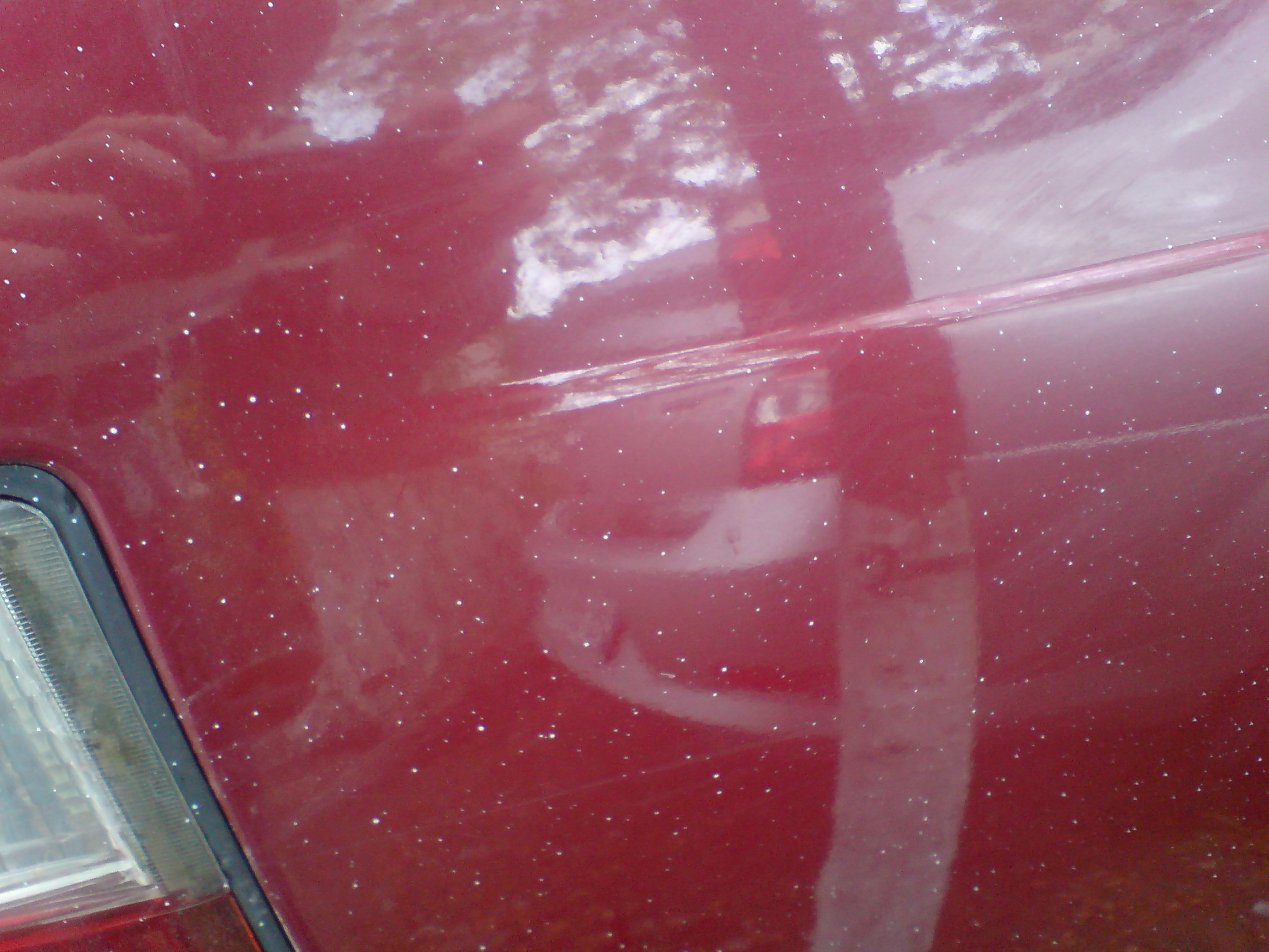

Am frecat aripa cu diluant (acetona) concetratie 40-50% si s-a luat in mare parte au mai ramas cateva picatele dar ma durea mana , mai frec cand mai am timp !
Deocamdata ploua afara ! revin cu o poza cand se opreste ploaia !
Salut ! Nu stiu daca am postat bine , aici am crezut eu ca e cel mai bine pentru problema mea : Acum ceva timp , imi parcase-m masina linga un parc de joaca iar gigeii de la primaria din iasi s-au gandit sa vopseasca parcul . Cand dadeau cu pesula cu vopsea pe gard au sarit picateii de vopsea foarte mici pe toata aripa spate , de observat nu se observa decat dupa spalare s-au daca te uiti de aproape ! Intrebarea este : Daca cumpar un "tub" de polish si frec cu o carpa voi scapa de acele picatele de vopsea sau trebuie masina de polishat ? Multumesc.
