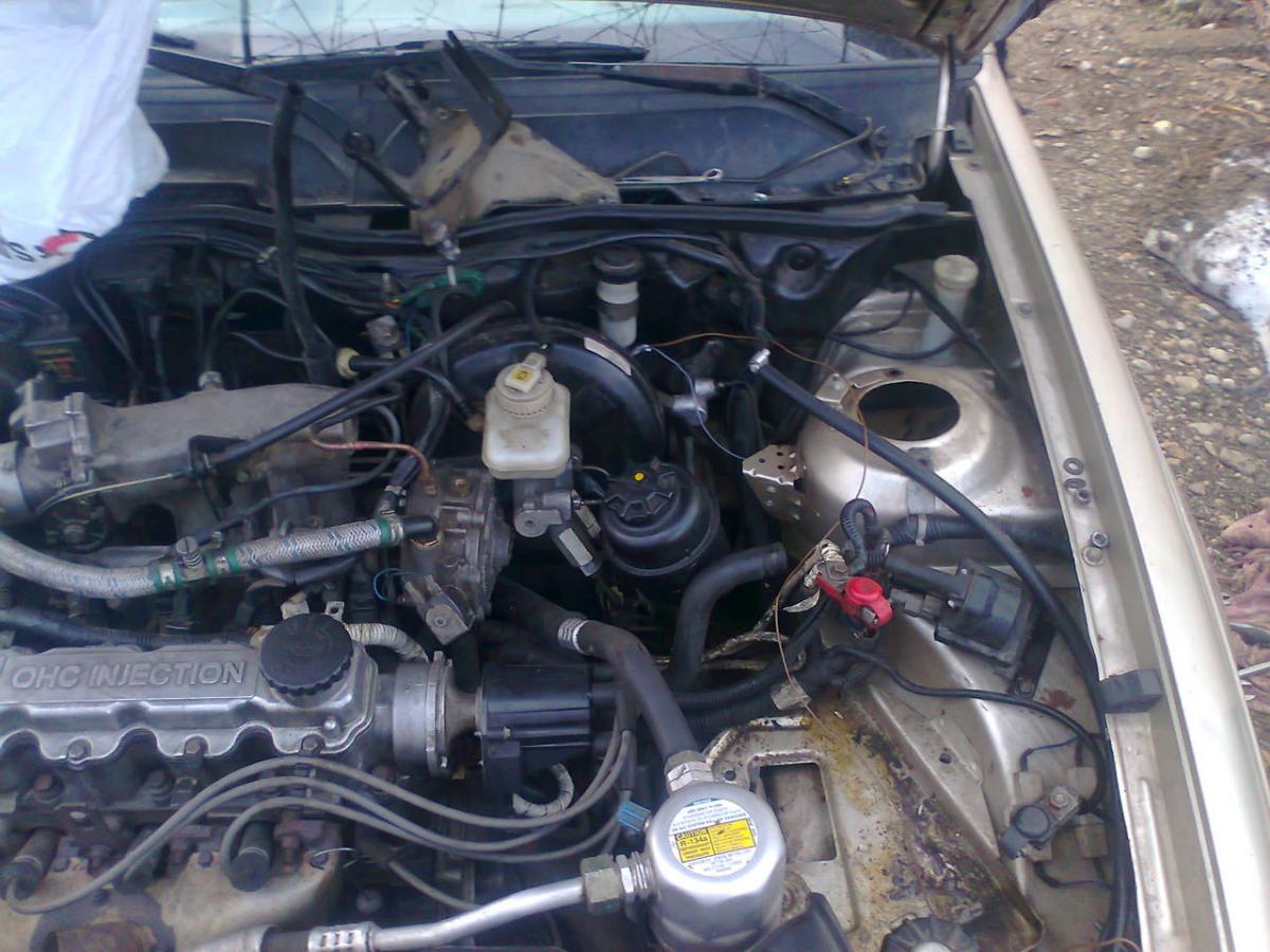

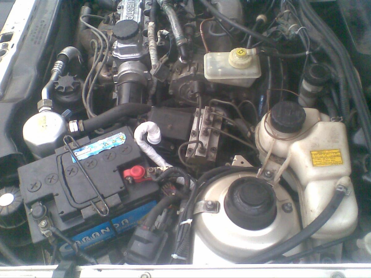

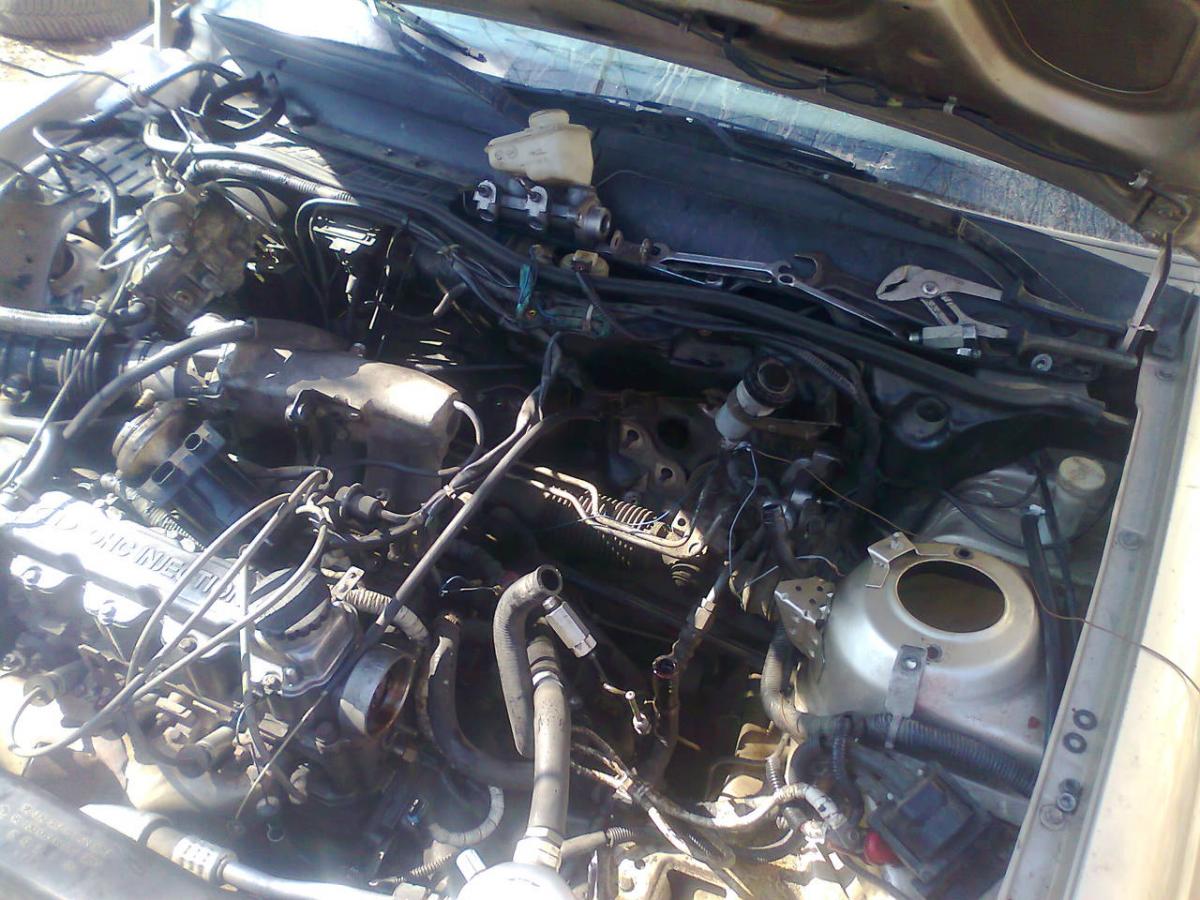

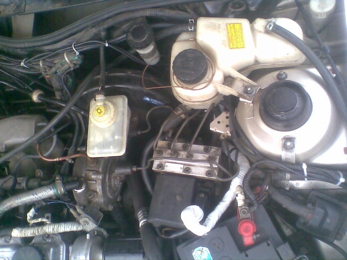

nu se stinge becul de la ABS din bord deloc !!! are si fir care vine intr-o mufa de diagnosticare la toate opel 91-97(calibra,,,astra f,,,vectra a),,,dar acela l-am izolat si nu am zis nimic mai sus de el !!! - maro foarte gros merge pe borna minus la baterie - negru foarte gros merge pe borna plus la baterie - si astea maro tot pe borna minus merg pe baterie - negru-glaben subtire merge pe comutatorul de la pedala de frana(valoare plus...adica pe stopul pe frana) - maro-glaben subtire vine pe indicator ABS in bord - negru-rosu(astra f), negru(calibra, vectra a) merge pe siguranta de 30 A pozitia 6 (astra f), sau pozitia 14(calibra sau vectra a),,,(se pune separat o siguranta pe fir), dupa care acest fir merge pe contact. - maro-alb subtire merge la conector diagnosticare(atunci cand se pune un tester la service), - la calibra mai este un fir gri care merge la controlul tractiunii atunci cand masina este 4*4 Astea sunt toate firele,,,acum urmeaza montarea propriu zisa,,,avand doua unitati de ABS Boch, doua instalatii de ABS, doua seturi de pompe de servofrana si doua seturi de conducte sper sa iasa ceva functional !!! -
Modificare Frane Cielo
plopy replied to B-02-ERO's topic in Modificări și tuning Cielo, Nubira, Espero, Leganza

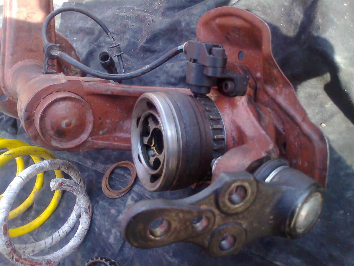

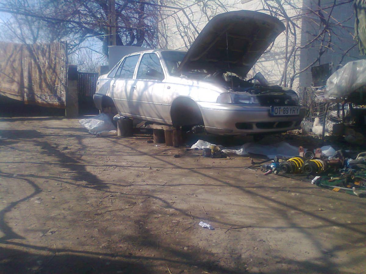

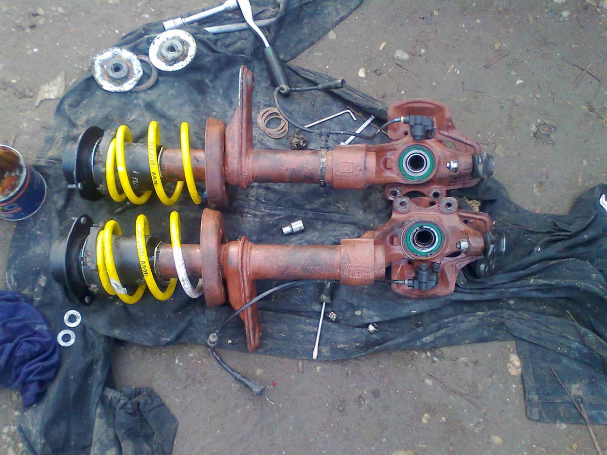

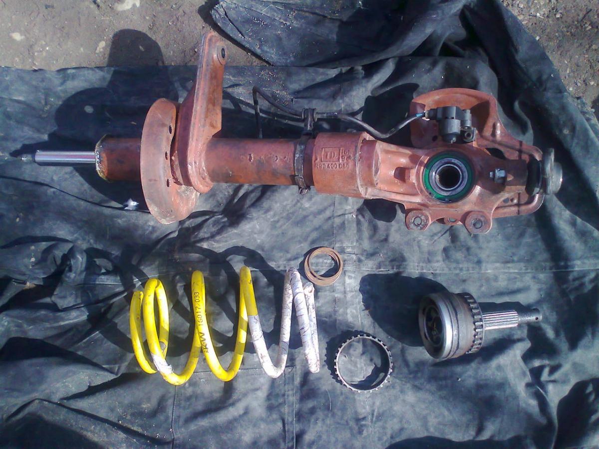

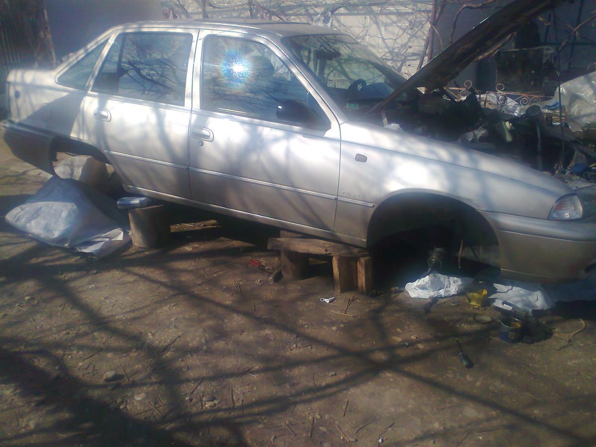

ECU masinii nu are treaba cu ABS,,,ABS-ul de opel vectra a,,,opel astra f,,,si opel calibra,,,cu unitate de BOCH lucreaza independent !!!,,,adica nu are treaba cu ECU masinii,,, Instalatia de ABS avand 3 fire maro care vin pe borna de minus de la baterie,,,un fir negru gros care vine pe borna de plus de la baterie,,,8 fire( adica 4 cabluri a cate doua fire la 4 senzori de la roti cu mufele respective), un fir care vine la becul din bord,,,,un fir care vine la comutatorul de la pedala de frana(mai precis pe stopurile de frana),,,si unul care trebuie pus pe o sigurantza de 20 amperi si dupa aceia dus pe contact si cam asta este tot !!! Pe fata am explicat ca am jambe de astra f cu senzori,,,pe spate butuci cu discuri de vectra a 2000i,,,iar inelele de pe capetele de planetare sunt cu 29 de dinti de pe capete de planetare de calibra,,,ins anu au intra pe capetele de planetara de cielo cu roti pe 13,,,,asa ca au fot facute la strung in asa fel sa intre si cand intra capatul de planetara in fuzeta sa fie senzorul exact pe centrul inelului de ABS !!! Poze indata !!! -

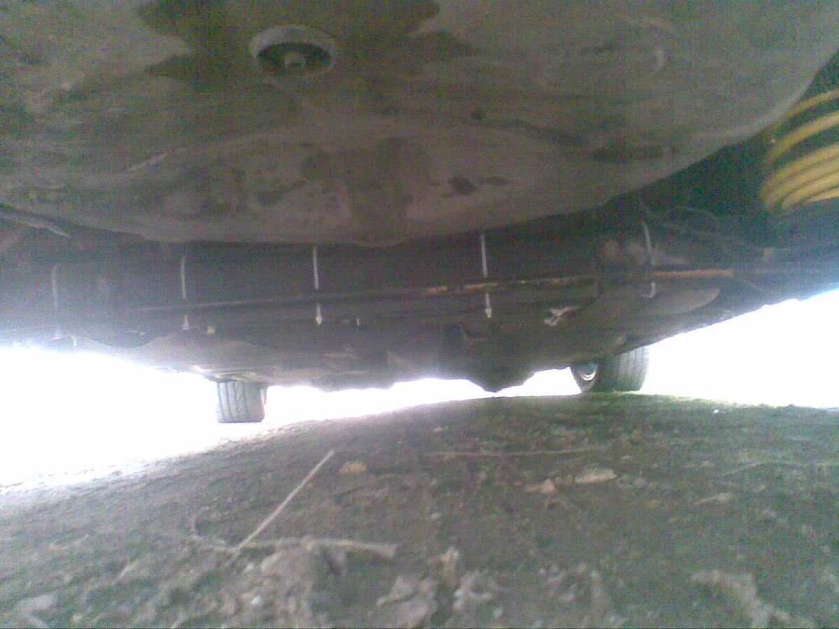

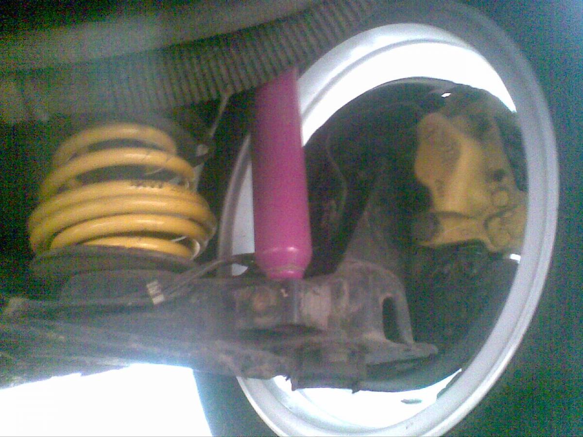

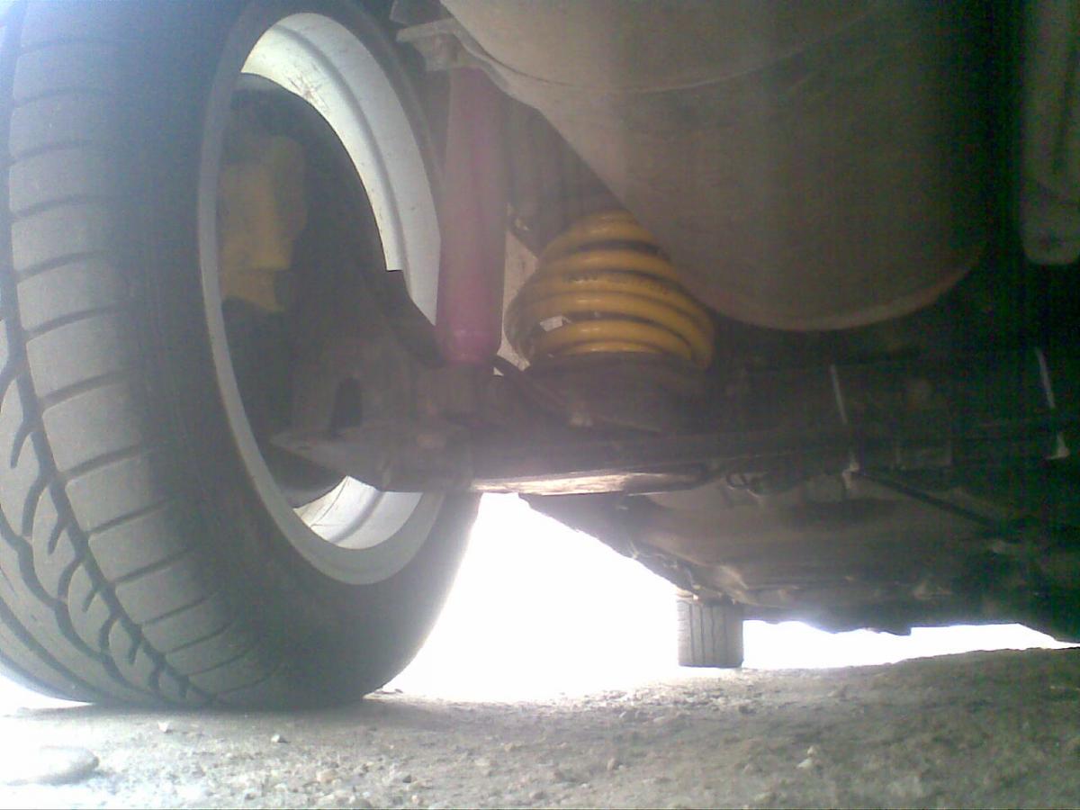

Am terminat si cu sistemul de ABS de montat pe cielo(compus din unitate de ABS de pe un opel Calibra,,,pompa de servofrana marca ATE,,,conducte diferite,,,instalatie electrica de orice ABSde opel vectra a,,,calibra,,,astra f,,,si jambe fata cu senzori de astra f), facasn si unele modificari cu bidonasul de servo pozitionat in alta parte cu suport detasabil si prelungit furtunele de la el fara nici o problema,,,si evident cu mai multe modificari !!! Totul functioneaza OK(becul de ABS stingandu-se in bord dupa 3 secunde de la punerea contactului si evident,,,nemaiinfranand rotile la franarea brusca a pedalei),,,avand acum pe fata discuri de 256mm new,,,etrieri de calibra de 256mm(ATE),,,iar pe spate avand un set de butuci pe discuri de vectra a 2000i cu senzori de ABS.. Am sa pun si poze cu toate modificarile facute ulterior,,,deocamdata nevand cu ce face aceste fotografii !!! -

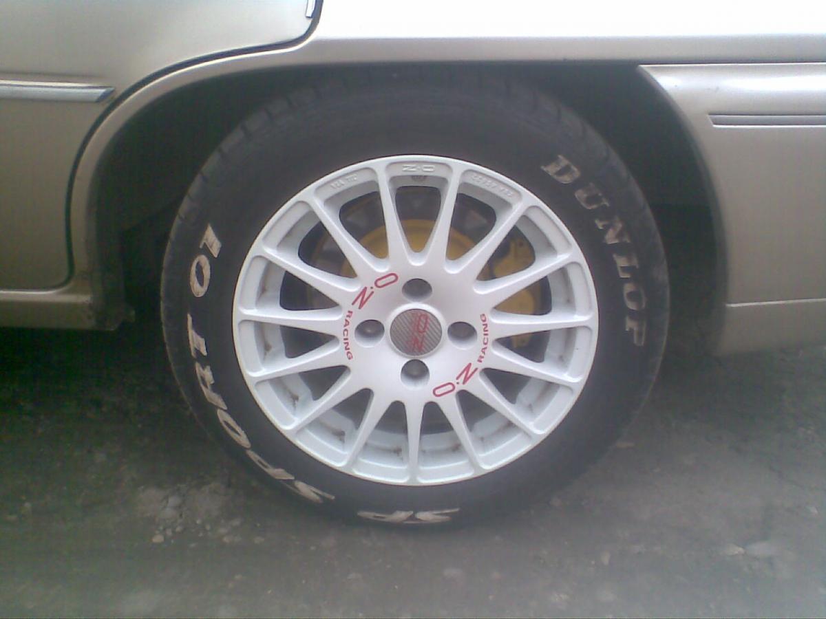

nu mai am nici o emblema pe masina pe cielo,,,mi-a mai zis mai multa lumea ca acesta este un forum care nu este adept la modificarile majore la masina,,,dar asta este am mai trecut si eu pe aici dupa cateva luni bune,,,!!! ca modificare la frane,,,sunt mici zic eu am pe fata etrieri de opel calibra de 256mm,,,placutze ferodo premier,,,discuri ferodo premier new,,,iar pe spate butuci pe discuri de astra f GSI acum,,,cu senzori de ABS,,,si cu discul detasabil ca pe fata,,,ca mai exista un model,,,adica cel vechi care il aveam asta vara cu discul care tinea si rulmentul,,,adica varianta aceea mai veche !!! -
