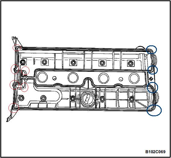

  11. Daca n-ai pus originala sau Victor Reinz, n-ai facut nimic. Asta e, ca si mie mecanicul mi-a zis sa nu pun gasket absolut deloc, desi in carte scrie altceva. O strang cu cheie dinamometrica. Despre schema de strangere n-am vazuyt nimic in manual, s-ar putea sa confunzi cu schema de la chiulasa.
  12. Salutare. Am cumparat o garnitura originala pentru capacul culbutori al motorasului si maine as vrea sa o montez. Mecanicul meu imi zice sa nu pun deloc si intr-adevar cand am desfacut prima oara capacul nu prea s-a vazut gasket pe acolo, dar in manual zice altceva. Problema este ca din manualul de reparatie nu pricep exact unde zic ei sa pun gasket. Textul este asta: "1. Apply a small amount of gasket sealant to the corners of the front camshaft caps and the top of the rear valve cover-to-cylinder head seal." Prima parte cred ca se refear la pozitiile cu rosu, dar a doua parte ma baga in ceata. Sa fie zona incercuita cu albastru ? Voi ce ziceti ?
