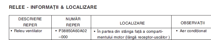

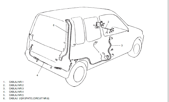

  5. salut! ai cablajul nr2 din imagine? este circuitul care pleaca de la controllerul de ac se ramifica la butonul de ac, ventilator si duce undeva la o mufa de langa tabloul de sigurante. si daca exista si acest releu....:
