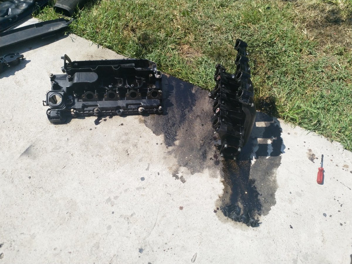

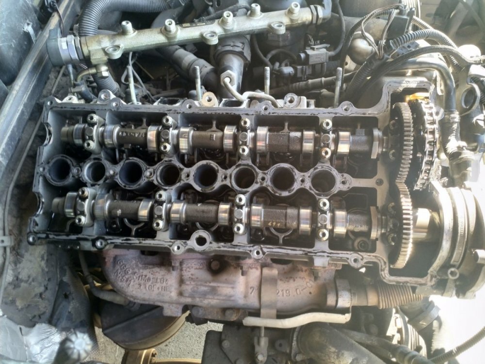

  2. Dizeeel, luati-va dizeeel, consuma putin, are cuplu....etc 🙂 Nu aveti idee ce am scos din admisia aia, 2 tuburi de sano forte am bagat in ea si tot mai are. Cred ca avea depuneri de 5 mm peste tot fara nici un fel de exagerare. In alta ordine de idei daca tot am renuntat la reconditionat turbo am zis sa inlocui senzorul de presiune de pe pompa de frana fiindca la temperatura extrema da eroare si dezactiveaza abs/esp...etc din cand in cand (de obicei la mers bara la bara la 30+ grade cu clima in functiune si doar cateodata). Din pacate pentru asta trebuie golita cutia calculatorului si data jos. Cutia fiind prinsa prin interior de firewall trebuie demontat si la picioarele soferului drept urmare am zis pas momentan, vreau sa o vad ca porneste mai intai si nu vreau sa introduc noi variabile in cazul in care nu. Plus ca am observat ca pompa are senzori pe abele circuite (primar si secundar ) si nu mai stiu care din ei dadea eroare. Oricum, azi mi-au venit piesele si de maine ma apuc sa o inchid.

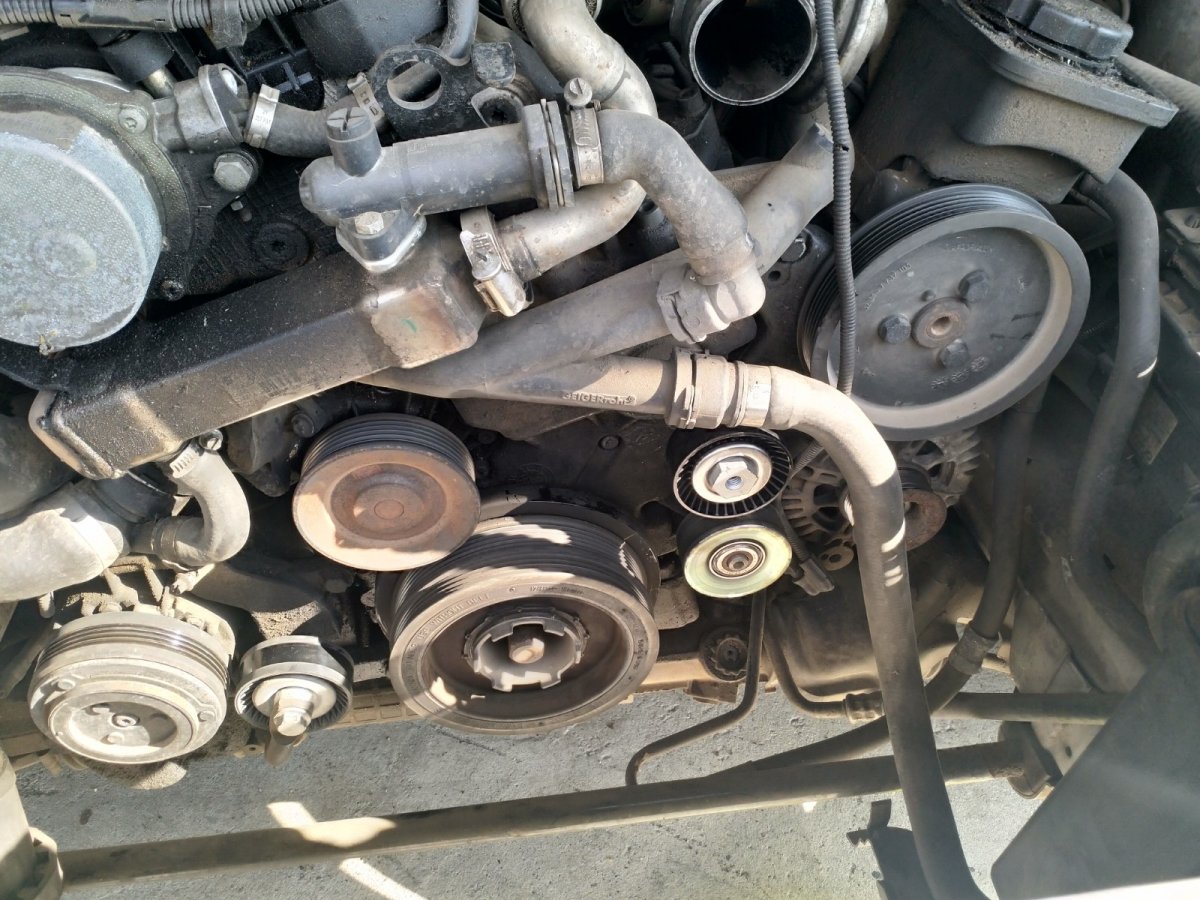

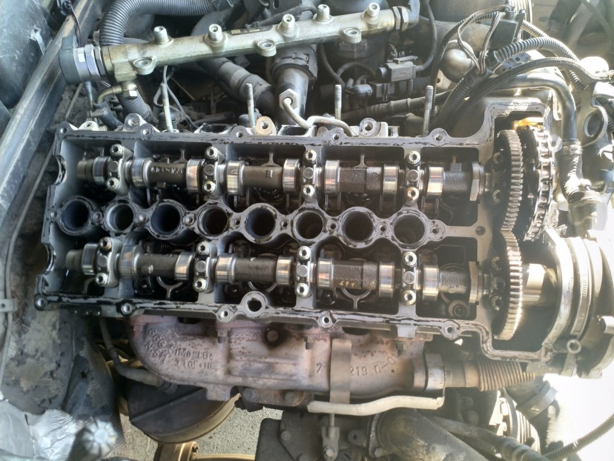

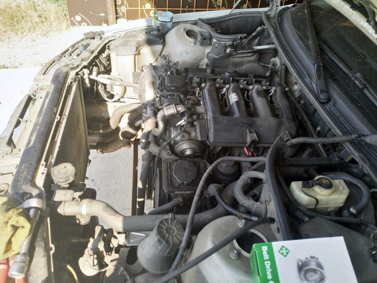

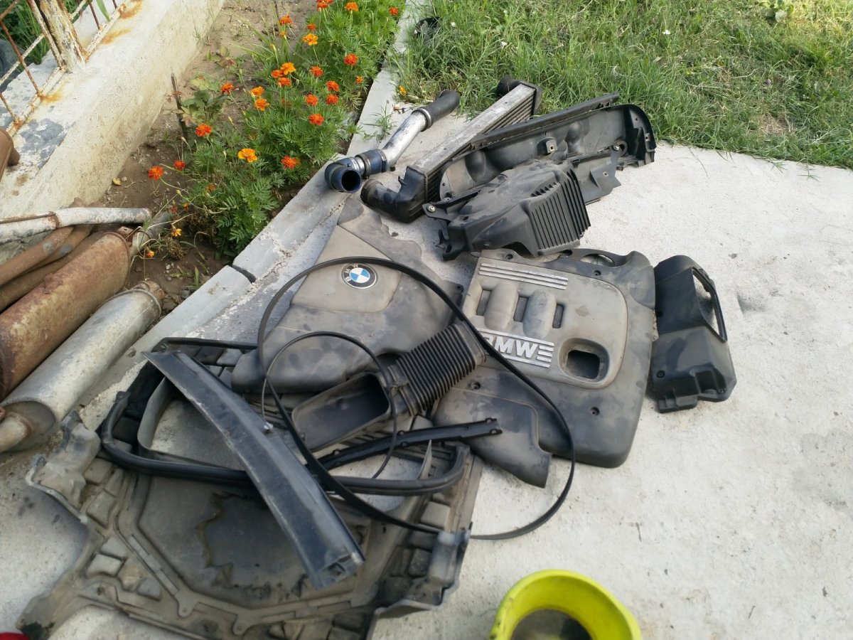

  3. Cea gri acum, s-a demontat mult din motor in ideea sa ajung la turbina sa o dau jos, din pacate dupa multe demontate am ajuns la concluzia ca trebuie dat jos si suportul motor de pe partea dreapta, drept urmare am renuntat. Acum astept garnitura capac tacheti si niste saibe de foc de la injectoare sa il montez la loc. Ca operatiuni facute, curatat cat se poate de moloz, stopate 2 scurgeri de ulei, inlocuit intercooler si garnituri admisie si o sa pun la loc flap-surile de la geometria variabila sa vad diferenta. Ah si o sa schimb si rampa de injectie cu una de la dezmembrari sa vad daca se rezolva variatia de presiune de pe inalta. Ps, cam asa arata un motor de 360k km mers ca benzinar si cu ulei bmw 5w30 schimbat la 10-15 mii km

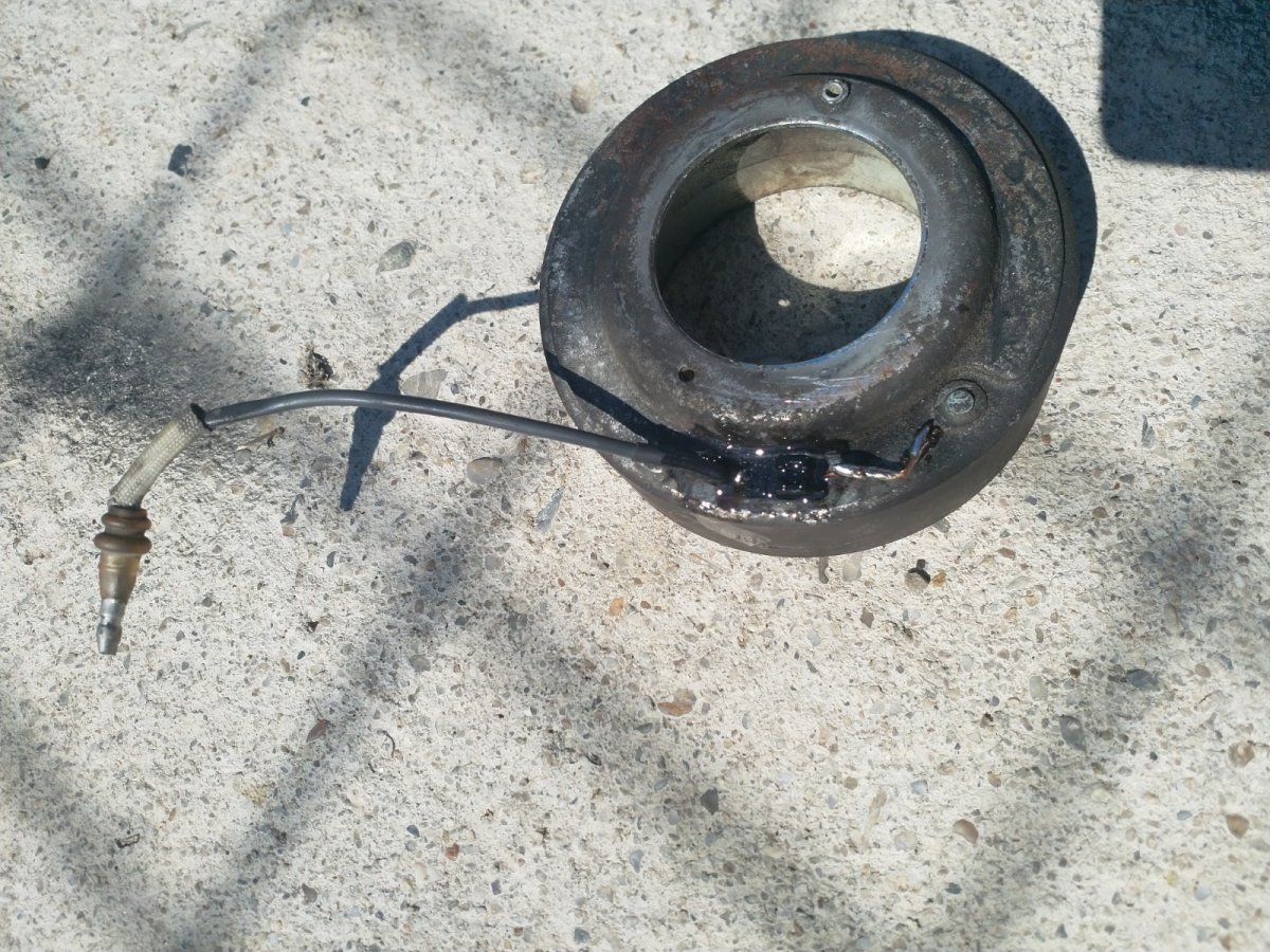

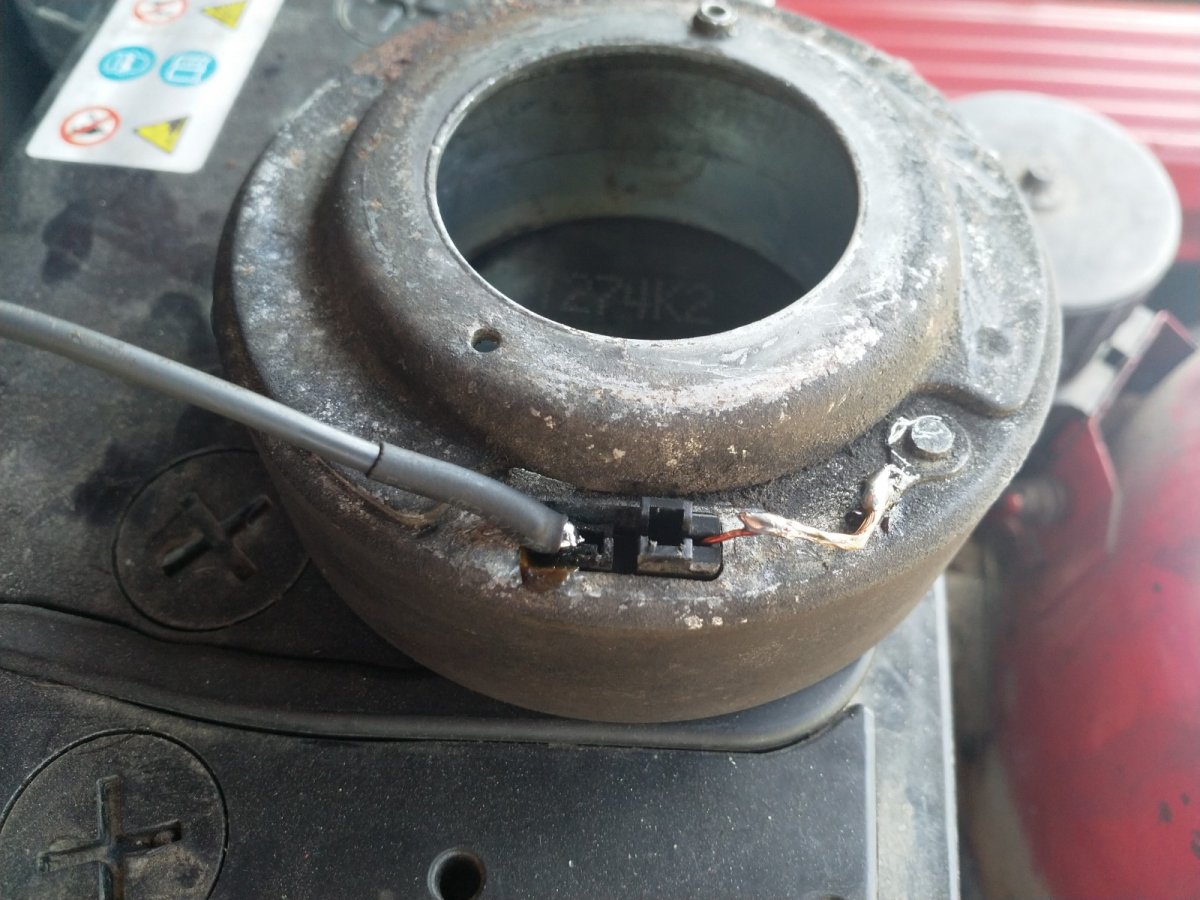

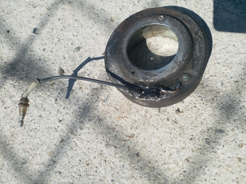

  4. Fiindca bobina nu exista separat, am recurs la improvizatie. Din fericire bobina era intrerupta la conector. Care conector este pe principiul networking it, adica are o furca ce "inteapa" si zgarie firul pentru contact. O prostie fiindca acolo firul s-a subtiat si a cedat. Drept urmare, tziganieee 🙂 . Am sapat dupa fir, lipit un alt fir si acoperit cu un fel de rasina epoxi pentru intarire. Avantajul a fost ca am lucrat direct pe masina si nu am pierdut freonul. Dezavantajul, m-am chinuit o ora sa pun la locul ei o siguranta de metal, timp in care mi-am revizuit repertoriul de injuraturi, dar intr-un final, am fost victorios.

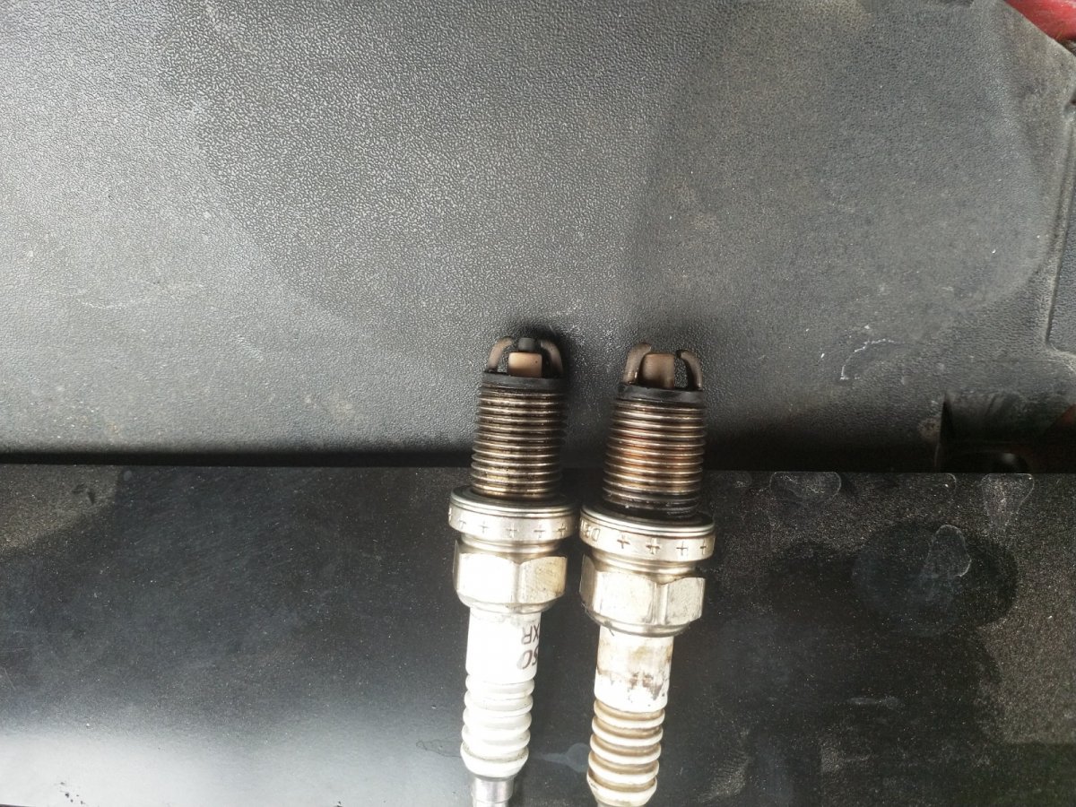

  7. Azi s-au diagnosticat cele 2 probleme. La motor nu era nici o supapa sau ce mai aberam eu mai sus, era...o bujie 🙂 Am pus vechile ngk iridium si si-a revenit miraculos. Testul de compresie a iesit bine. La clima situatia e mai complicata, s-a intrerupt bobina de cuplaj a compresorului, din pacate nu prea am gasit drept urmare voi lua un compresor din dezmembrari sau voi adapta o improvizatie ceva.

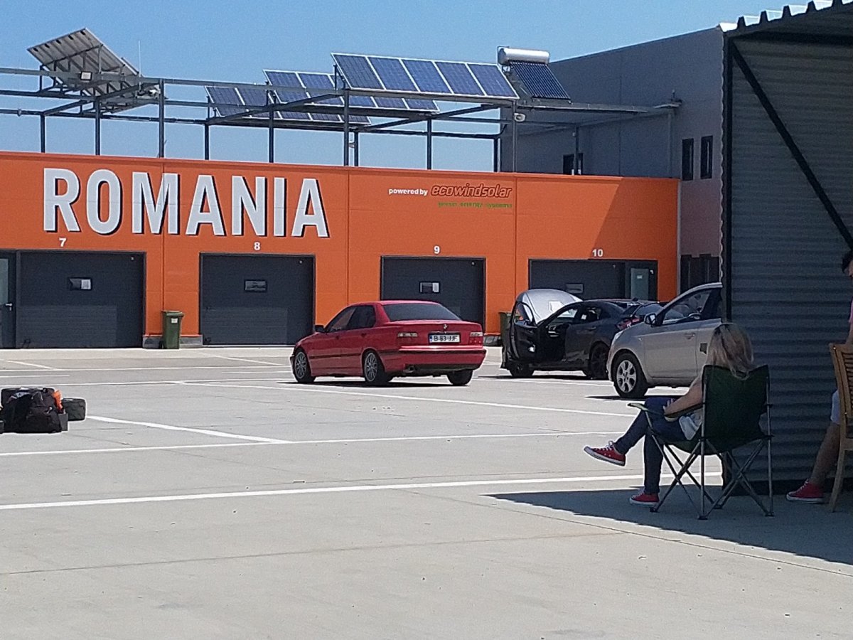

  10. Sincer nu am fost atent dar nu foarte mult, se face tot circuitul cu treapta 3 cu vre-o 2 exceptii unde dai a-4-a scurt, 2-3 unde e nevoie de a doua si linia dreapta unde stai pe a 4-a. Cel mai probabil 150 + cand incepi franarea la finalul liniei drepte, in rest, intre 70 si 130 estimez. Bine, eu vorbesc de a mea, altii probabil iau 200 acolo gen honda aia alba din filmare care era un type-r modificat la 375 cai. https://motorparkromania.ro/ Are 4129 metri si eu am scos 2:20 cel mai bun timp pana acum dar e loc de imbunatatire, abea m-am invatat cu el 😄

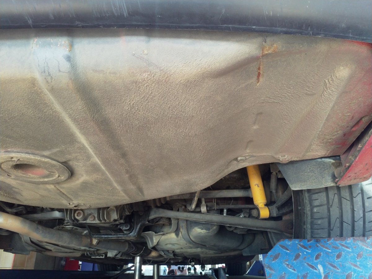

  11. Sudura electrica distruge tratamentul tablei pe toata portiunea dintre masa aparatului si electrod, si dupa orice parte expusa (de exemplu buza unde pui cricul) va rugini instantaneu si se va intinde. Si nu stiu daca ai observat dar punctele de rugina tind sa oxideze mult mai repede decat metalul din jur . De-asta exista sudura in argon si in lipsa argonului, spray de zinc imediat dupa. A mea aia bej dupa dauna totala in care s-a inlocuit jumatate de lonjeron s-a terminat in 2 ani de la rugina, inainte nu avea nimic pe caroserie in afara de usi jos. Rugina este ca un cancer, odata ce a aparut nu o mai poti scoate, intra peste tot, inclusiv in locuri in care nu poti ajunge sa o cureti si se intinde exact ca boala mentionata. E de ajuns un punct netratat. Tot ce poti tu sa faci este sa incetinesti procesul prin diverse metode sa o incetinesti, dar de scos, nu o vei scoate niciodata. Dar ce zic eu aici, nu ma lua in seama, bucura-te de masina, ne mai auzim peste vre-o 5 ani daca mai ai masina si discutam 🙂

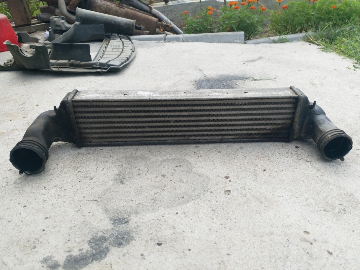

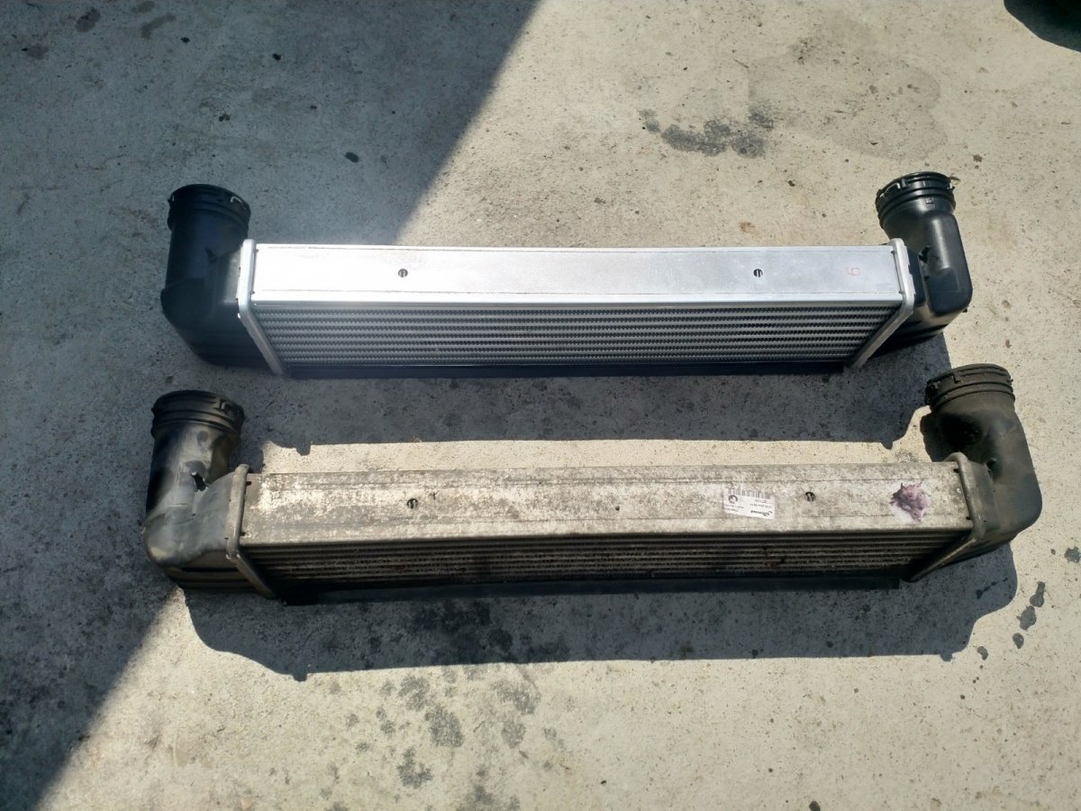

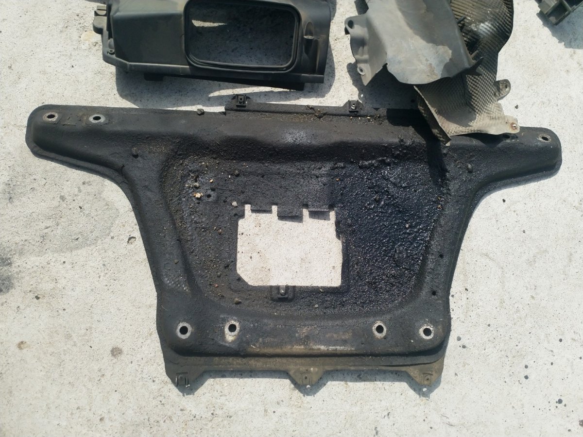

  15. A fost special de asa ceva luat din magazin sau adaptat din alt tip de furtun?

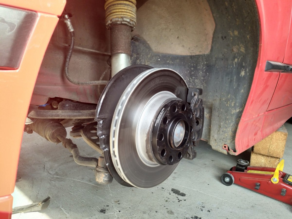

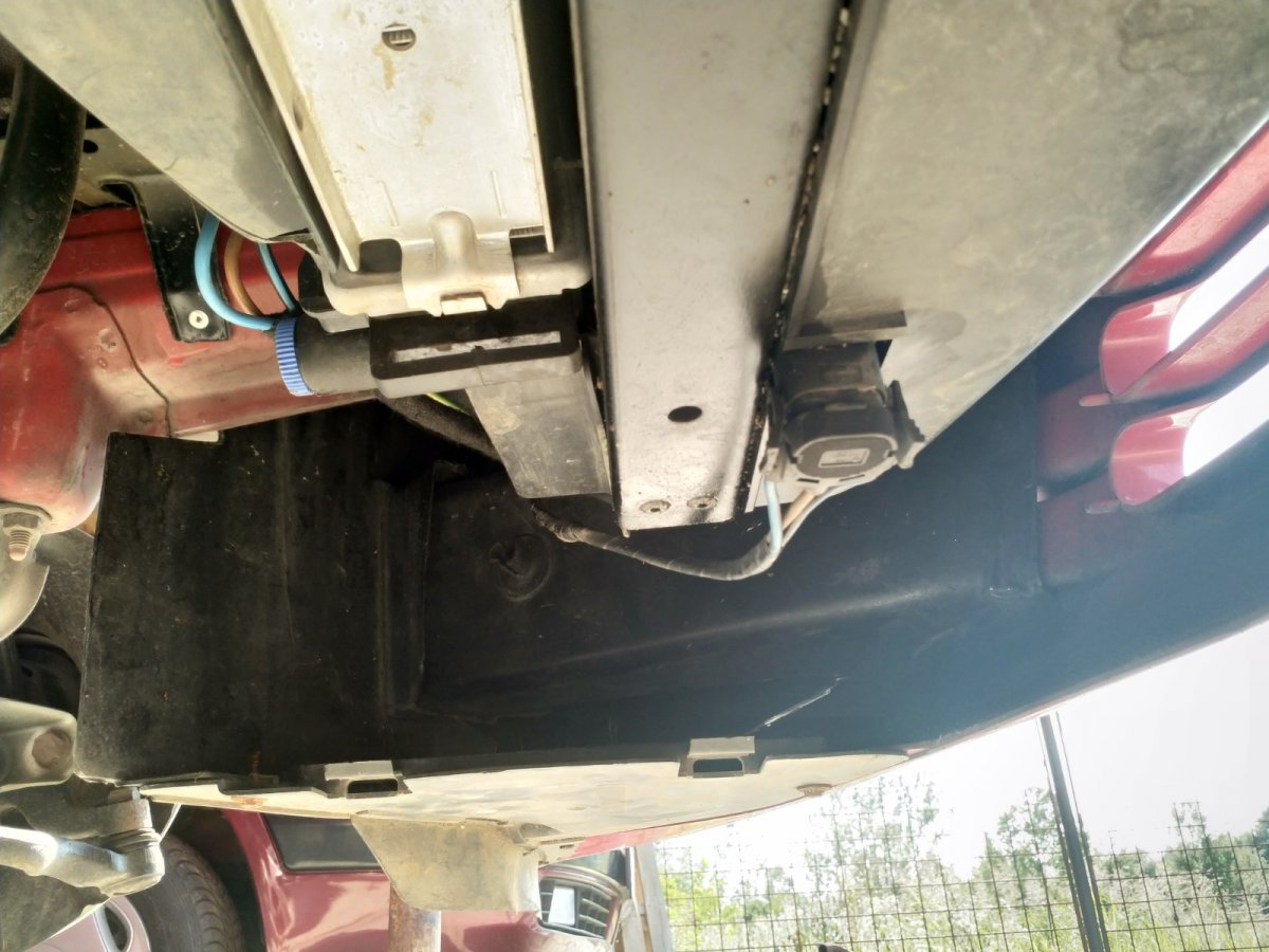

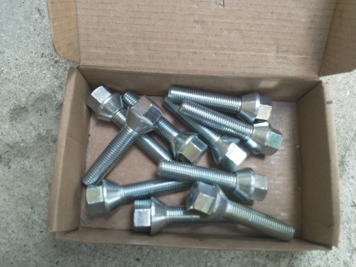

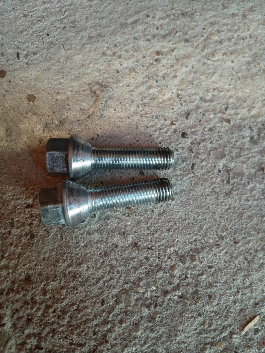

  16. Avem noutati, filtru KN si prezoane de 50 mm Din pacate prezoanele ating pe fata, in ce ating naiba stie, probabil in tabla din spatele discului fiindca m-am enervat si nu am mai investigat. Alea de 45 se infiletau 6 filete, astea freaca in ceva sa le ia naiba 🙂 Macar filtrul ala s-a potrivit "kind of" ca si ala m-a enervat putin, parca era prea mic si cadea in cutie, investigam peste ceva timp daca trage aer fals pe langa. Ala gri acum, am continuat demontatul, m-am hotarat sa desfac tot pana la urma asa ca va sta ceva timp pe dreapta, sper sa mearga asta rosu pana atunci fiindca din 5 masini e singura pe roti si cu actele in regula 🙂 . A venit intercoolerul, s-a potrivit perfect insa din pacate am descoperit balta de ulei pe scut, in urma investigatiei se pare ca scurgerea e pe la joja, oring-ul pus de mine data trecuta pare cam mic si scapa pe langa.

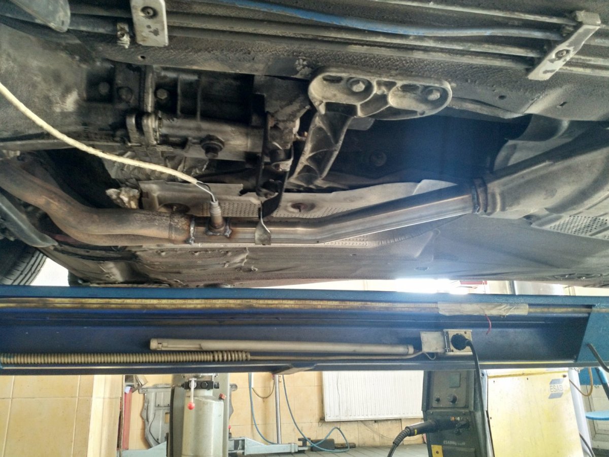

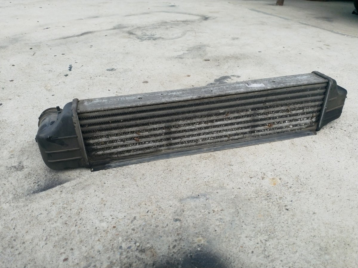

  19. Continuare, fiindca cel rosu merge bine aparent l-am desfacut pe cel gri in sfarsit. Din prima am observat ca intercoolerul a inceput sa se umezeasca de ulei deci e fisurat, drept urmare am comandat altul, 400 RON. Motorul e uleit tot, trebuie sa descopar sursele (ca sigur sunt mai multe) si sa il curat. Cam asa e momentan, masina are mai multe probleme care se vor adresa individual si voi posta statusuri.

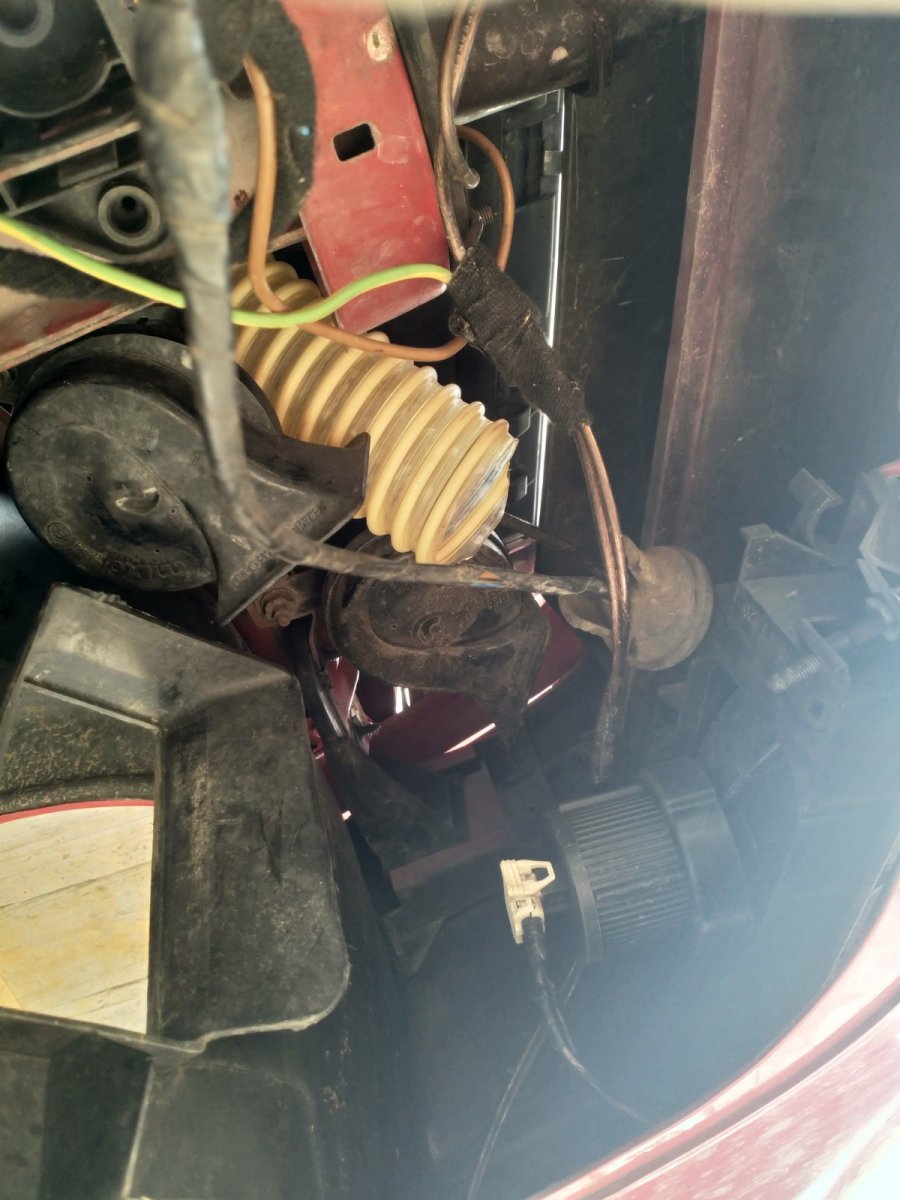

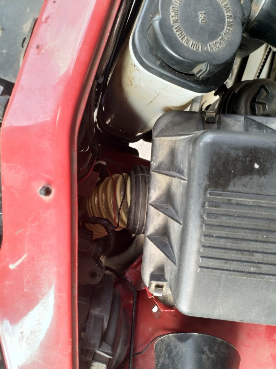

  20. Am descoperit problema. Nu toba e de vina ci iesirea aia dubla, daca astup unul din tips-uri zgomotul se reduce considerabil. O sa vad cum adaptez o tabla cu surub ca un fel de "silencer" pentru drumuri lungi, carpa bagata am pierdut-o in 3 km 😄 Ca si alte operatiuni, mi-am comandat prezoane de 50 mm fiindca alea de 45 prind doar 6 filete si pare cam putin, mai ales ca vineri vreau sa ma duc pentru prima data pe adancata cu ea sa vad si eu cum e pe circuit 🙂 Am facut un fel de cold air intake, adica pe romaneste am descoperit ca admisia mea trage fix aerul care scapa printre radiatoarele de ac si apa si cand sta pe loc cu ac pornit ii dauneaza rau. Si daca tot eram aici am pus si 2 plastice care lipseau pe lateralele barii fata. Plasticele rigidizeaza structura si leaga carenajul rotii de bara astfel tunelele de aer pentru frane nu mai cad 🙂 . Pana acum aveam 2 soricei dupa ce le-am pierdut pe drum pe rand (stanga de 2 ori, dreapta odata). A se observa si pata de ulei pe coltul radiatorului de ac ceea ce denota ca e fisurat si voi pierde fronul in timp, pana acum inca mai functioneaza. Ah, am uitat, am comandat niste leduri ca sa fac eu o "schema" , niste porcarii, a fost prima si ultima incercare 🙂 Luate de la emag, cyntia parca se numeste firma chinezeasca, nu luati.
