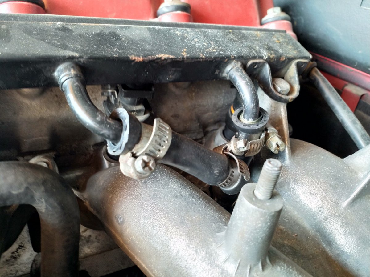

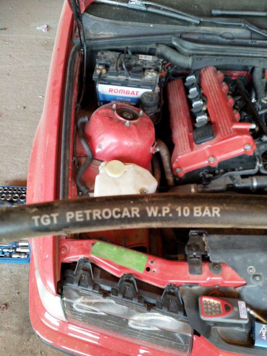

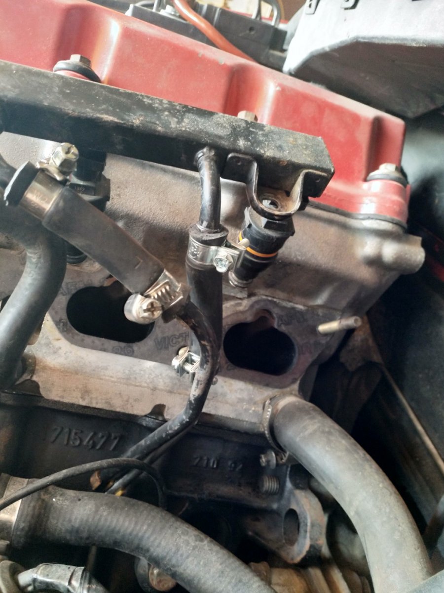

  7. Ieri am rezolvat si ultima problema cu benzina, am schimbat furtunele alea cu unele gasite prin garaj. Mai jos poze cu inainte si dupa, precum si furtunul folosit. Si, pentru prima ieri am scos-o pe strada la un test drive. Prima impresie, masina merge bine, franele mai trebuie sa se aseze, suspensia aia e exact ce trebuie, mai tare clar ca la cel gri dar nu bordura cum era pe espero. In schimb motorul pare ca nu prea trage in parametrii, se comporta ca si cum ar avea avansul la aprindere intarziat, nu l-am testat cum trage "sus" dar jos (2000-3000 de ture) nu m-a impresionat deloc, posibil sa fie bujiile, distributia sau vre-un senzor de detonatie. O sa incerc cu benzina premium pentru inceput dar cata vreme e in rodaj nu prea am ce investiga, vedem dupa cateva sute de km. In rest, toate bune, farurile nu cred ca le-am etansat bine, s-au aburit un pic dupa ce am spalat-o, daca persista o sa le bag mastic ceva. Joi o aduc in bucuresti si o tin pana pe la sfarsitul lunii daca se comporta bine.

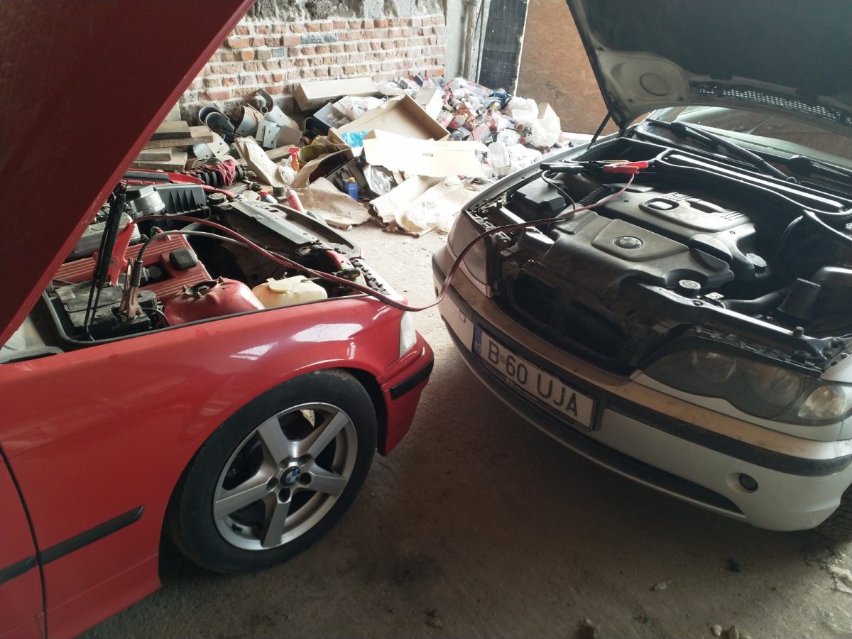

  19. Sa il mai pornim, zic 🙂 Nu a fost usor, bateria complet moarta, a trebuit turata donatoarea cu o cheie blocata la clapeta, altfel nu vroia neam. A se observa pe fundal cum a murit turatia la cealalta cand am dat la demaror 😄 https://www.youtube.com/watch?v=O9-JrhG7-N4&feature=youtu.be

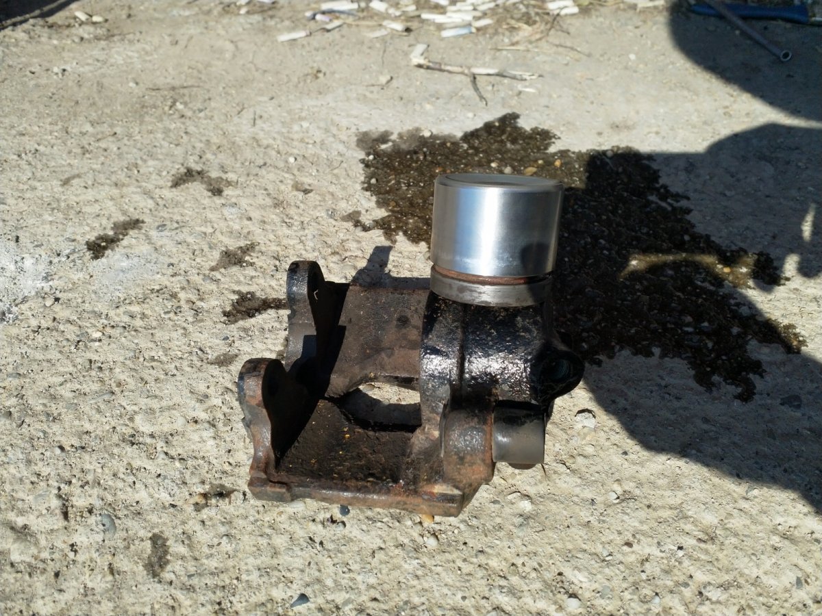

  21. Sambata am mai bagat o sesiune de reparatii. Din pacate bateria a decedat complet dupa cateva saptamani de nepornit pe frigurile astea, a trebuit sa ii dau curent si chiar si asa a fost greu, nu prea mai primea curent, cred ca s-a dus si asta. E ultima data cand imi mai iau rombat, ambele cumparate noi acum 2 ani sunt praf deja. urmatoarea va fi banner 😄 Asa, revenind, dupa ce am pornit-o am observat ca din nou pierde benzina pe undeva pe la rampa. Fiindca asta nu era in plan am lasat-o asa, urmeaza dat admisia complet jos si inlocuit furtunele alea de vitan (care tin etanol 😄 ) cu ceva ce intr-adevar rezista la benzina. Ce am facut defapt, am reconditionat ultimul etrier si am aerisit franele corect, inclusiv ambreiajul. Totodata am mai strans si frana de mana din reglajul din tambur, urmeaza reglajul de finete si echilibratul din cabluri cand se mai lasa. Totodata am schimbat si cureaua de la servodirectie fiindca desi era noua era mai subtire pe o portiune si nu imi placea mie cum se vede cand se invarte si am facut si o geometrie la directie la sfoara ca pe timpuri 😉 La cel gri a murit brusc deschiderea portbagaj din buton si fiindca am mai avut experiente cu circuitul respectiv cand am inlocuit lampile numer spate, plus ca nu vroiam sa dezlipesc iar bara aia de pe portbagaj, l-am rezolvat temporar cu o surubelnita infipta strategic in una din lampi si strans un pic acolo o smecherie 🙂 . Binenteles ca e temporar, va pica iar, mai ales ca am observat ca desi am pus mastic la greu tot intra apa in lampile alea, se vede oxidat.
