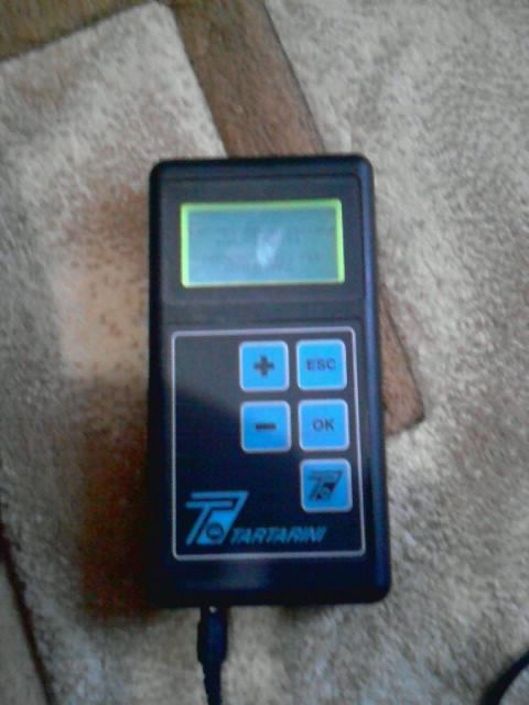

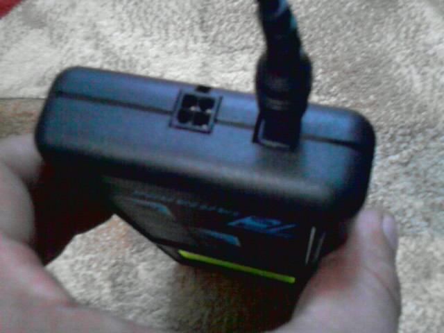

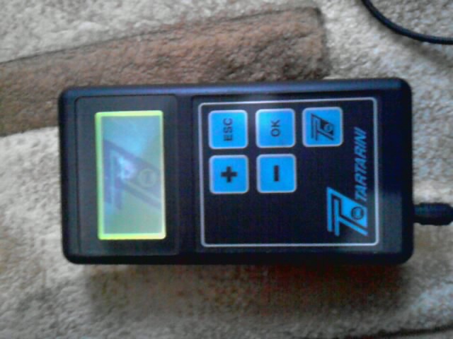

Am un tester original Tartarini pentru diagnoza si setari instalatii GPL, aveti idee daca merge si pe alte instalatii? Il am cam de 1 an si acum am dat de el intimplator.
bafta, vezi ca ai si defectele. lpg.PDF
