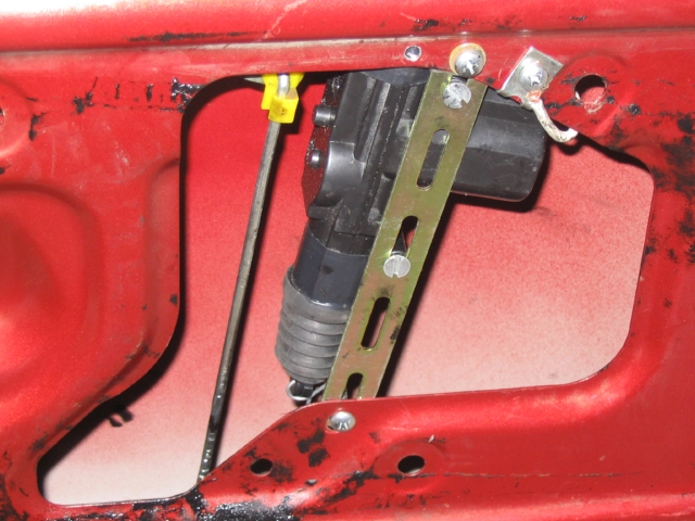

  13. Nu m-a costat foarte mult , actuatorul l-am avut de la un prieten , am inteles ca se gasesc si la bucata prin targuri . Tot secretul consta in prelungirea parghiei de actionare pentru ca am incercat sa ma leg pe tija dintre butucul incuietorii si broasca dar actuatorul nu avea suficienta putere .De aceea am prelungit parghia de actionare a broastei cu aprox. 5 cm ( parghia am prins-o cu 2 suruburi ,gauri si filet de 4 mm ) Am sa incercat sa atasez iarasi dar nu merge

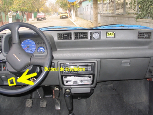

  15. Fratilor va anunt ca mi-am facut deschidere electrica la portbagaj la Ticozaur ! Sunt foarte multumit pentru ca nu mai trebuie sa scot cheia din contact ,etc ,etc . Pacat ca poze nu pot sa atasez Nu stiu de ce "cannot find server" de fiecare data
