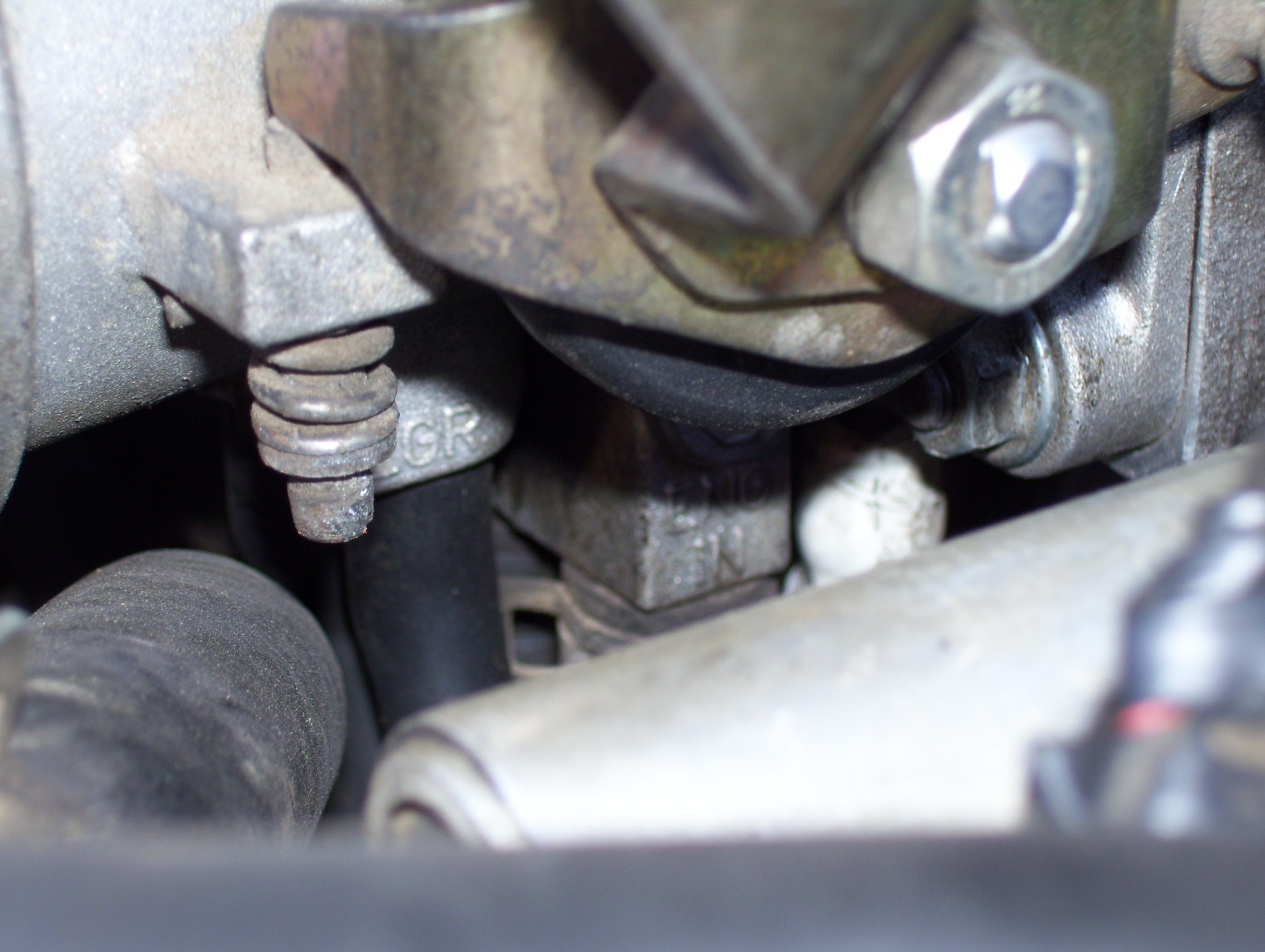

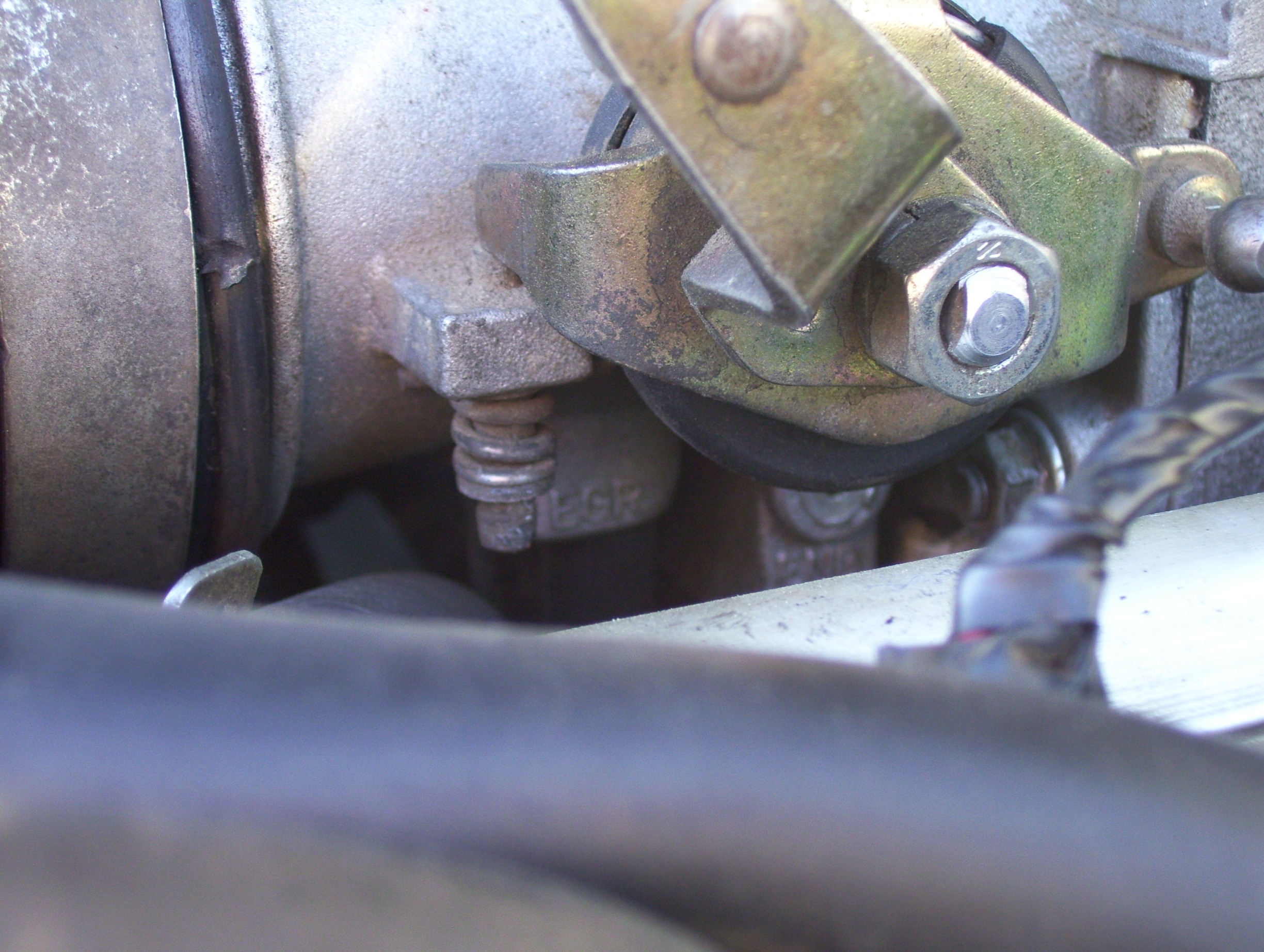

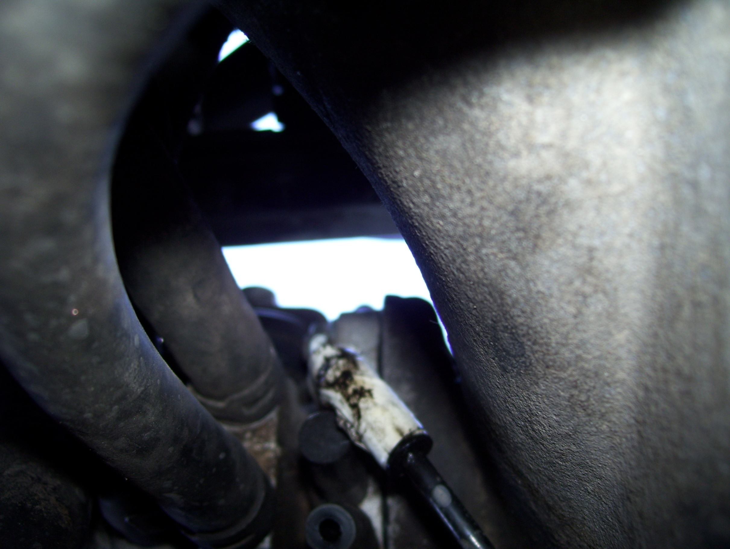

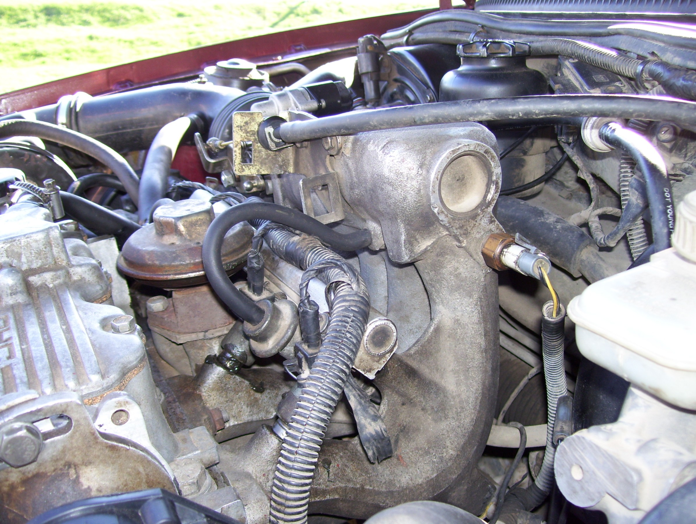

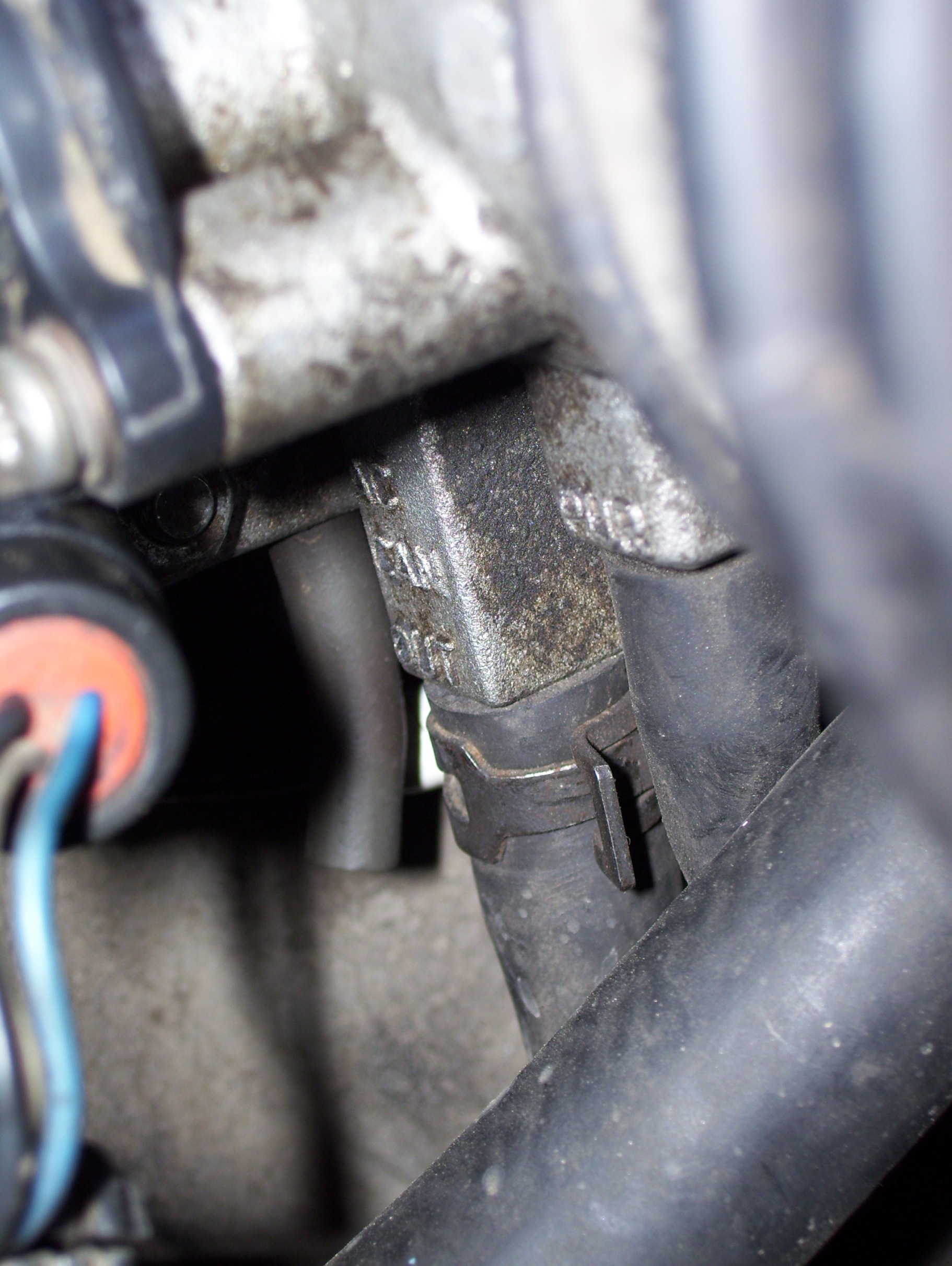

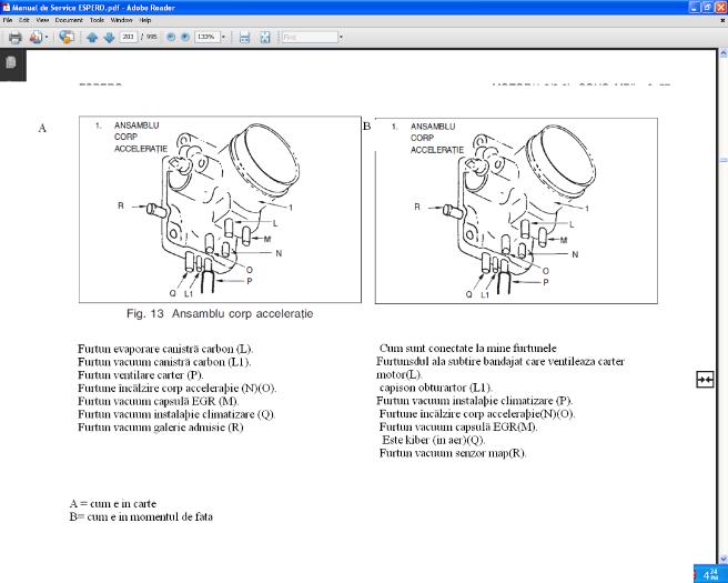

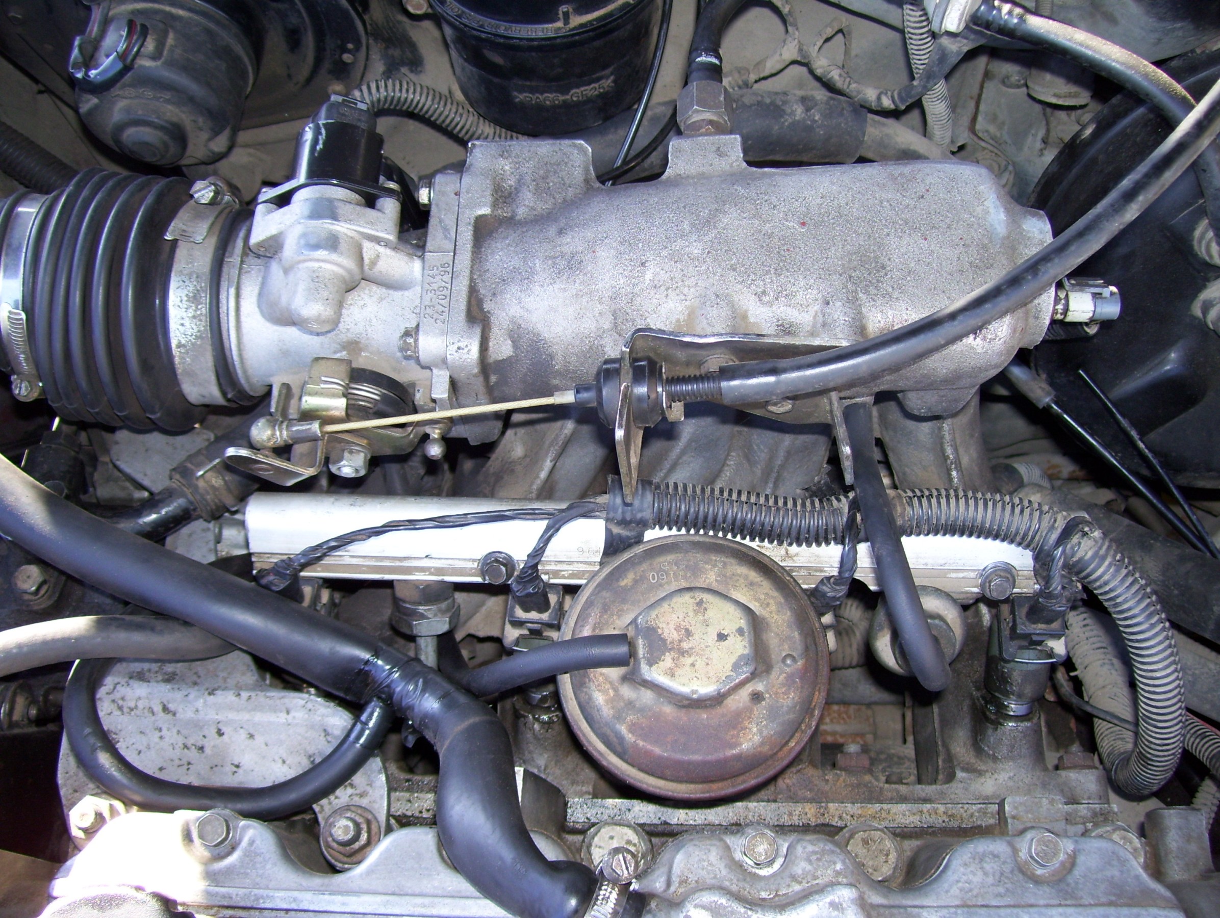

  18. Furtunasul ala micut bandajat intra in corpul de acceleratie Vaselina de la injectoare a pu-so mecanicul la remontarea rampei pentru a etansa mai bine a zis el si sa nu strice garniturile de fixare Atasez o poza A cu conectivitatea furtunelor luata din carte si B cu conectivitatea furtunelor in momentul de fata
  19. iaca si pozele cu pricina . pe corpul de acceleratie se gasesc urmatoarele inscriptii dupa cum se vad si in poze :1. EGR =>CARE E CONECTATA CORECT LA VALVA EGR 2.ENG IN=>INTRARE AGENT INCALZIRE CORP ACELERATIE asta din partea din fata apoi in partea dinspre bor mai sun urma toarele inscriptii 3. PUR=>CONECTATA LA FURTUL DE VENTILARE CARTER 4.AC CAN OUT=> FURTUN CARE DUCE PANA LA VASUL DE EXPANSIUNE , apoi urmeaza 3 stutzuri (de vacum cred) dintre care furtunasul cu mansonul de cauciuc pansat care actioneza comezile de directionare a aerului din habitaclu. Mai raman doua unul care e obturat cu un capison de cauciuc si unul care are un manson de cauciuc care e liber dupa cum puteti observa in poza . Astept un verdict multumesc anticipat
