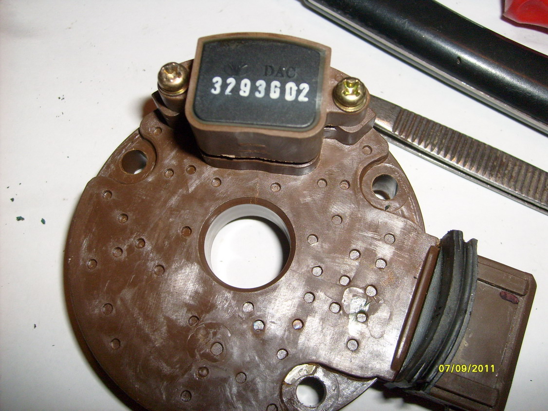

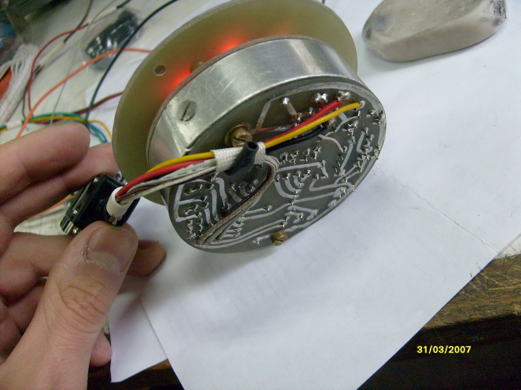

  2. posibil sa fie infrarosu..eu am reusit sa vizualizez lumina cu ajutorul unei camere de telefon (sau aparat foto) dupa ce am desfacut cele 2 suruburi din capul senzorului si am departat usor cat mi-a permis..acolo nu este un conector,sunt fire si nu permit o departare prea mare...nu mai retin exact,dar parca sus erau ledurile iar jos receptoarele...intre ele vine discul cu fante... off topic - pe principiul de mai sus puteti verifica orice emitator de lumina in infrarosu (telecomenzi tv ,dvd etc ) daca functioneaza...lumina infrarosie nu se vede cu ochiul liber,dar cu ajutorul unei camere ordinare de telefon\aparat foto se vede f bine...
  3. referitor la problema mea de mai sus... din 2 delcouri cu probleme am facut unul bun...din fericire am facut rost de un delco care avea senzorul optic bun...am facut transplant de senzor la care a trebuit sa fac niste adaptari (deoarece cele 2 delcouri nu erau identice,unul Mando altul Dac)... problem solved ...

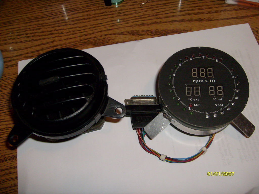

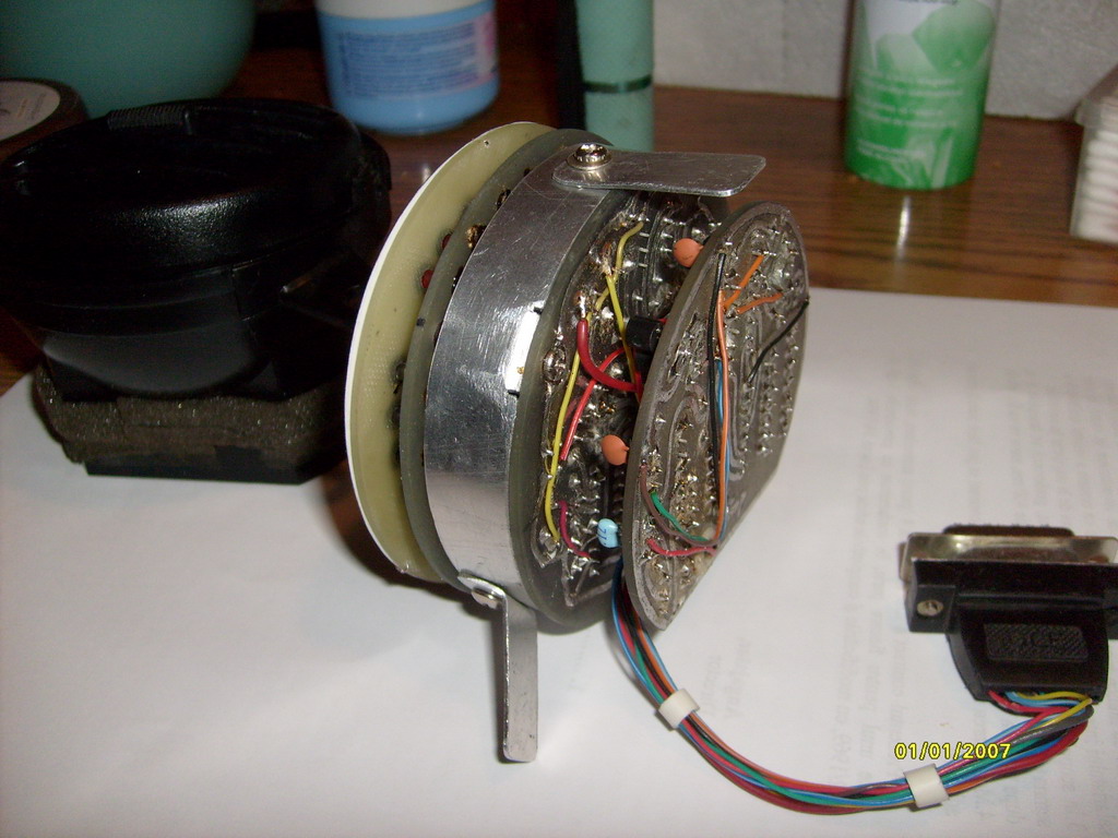

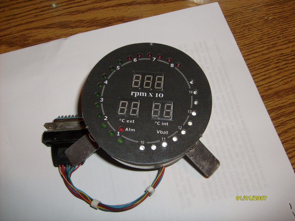

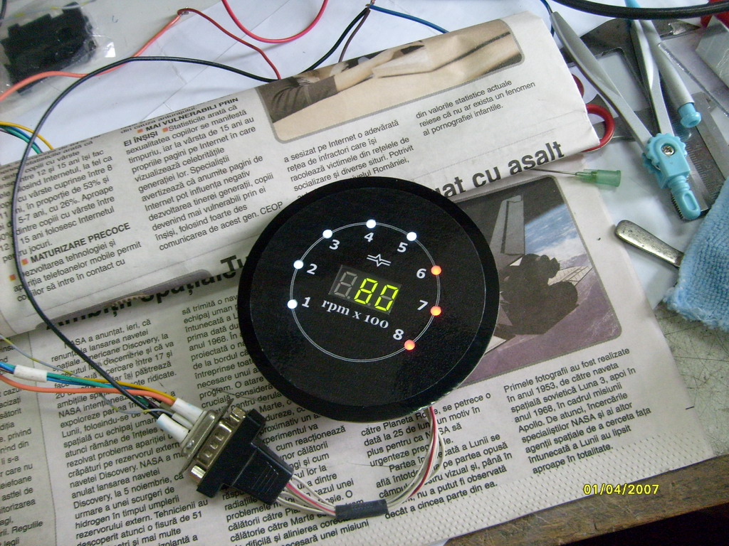

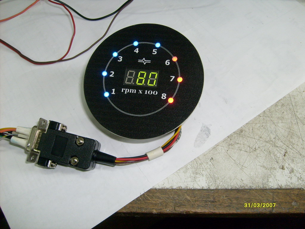

  6. eu am facut pt al meu Matiz un instrument mai complex (turometru analog+digital,voltmetru si 2 temperaturi - exterior si interior) care bineinteles ca l-am bagat in locul unui aerator...merge f bine si nu imi pare rau ca am muncit ceva la realizarea lui...voltmetrul este cu 10 leduri,arata tensiunea bateriei intre 10v si 14.5 v in trepte de o.5 V...temperaturile sunt citite cu ajutorul unor senzori digitali de temperatura si convertite de microcontrolere pe 2 afisaje cu 2 cifre (temp exterioara si interioara)...turometrul este dublu,cel digital cu 3 cifre are rezolutie de 10 rpm si citeste pana la 10.000 rpm iar cel analog este din 1000 in 1000 rpm pana la 8000 rpm... am mai realizat si un turometru (analog + digital) ,practic cel care functioneaza in instrumentul de mai sus,atasabil tot intr-o gaura de aerator... un filmulet care arata o mica parte din realizarea instrumentelor... http://www.youtube.com/watch?v=T6M2lAcPxzU
