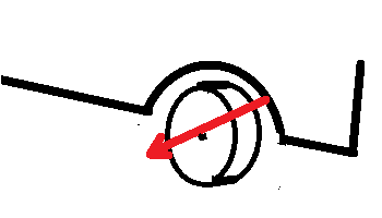

  1. Salutare, Am si eu un Cielo Exec an fab. 2000 si am o problema cu el. Roata din spate stanga este stramba (se vede in poza directia in care s-a strambat - spre interior)...de la cine am luat-o sustine ca a alunecat cu ea pe gheata si a lovit-o intr-o bordura (dupa pozitia rotii in acest moment este plauzibil raspunsul). As vrea sa ii schimb puntea spate pt ca uzeaza cauciucul probabil din aceasta cauza am si ceva probleme cu directia (trage stanga) dar ma confrunt cu o problema...nu gasesc punte spate cielo executive an fab 2000. Poate anul nu este obligatoriu dar, din cate stiu, puntea de pe Cielo nu se potriveste pe Cielo Exec la urechile de prindere pe caroserie. Cunoaste cineva acest aspect? ideea e ca am mai gasit undeva in bucuresti o firma care aduce din germania daewoo nexia/cielo si le dezmembreaza dar mi-e frica sa nu iau si sa raman cu ea ca nu se potriveste (am mai patit acest lucru). PANA LA URMA: Se potriveste sau nu de pe Cielo pe Cielo Exec???(fabricatie Romania, bineinteles, am auzit ca conteaza si acest lucru, diferenta intre unele piese Romania - Koreea). As lua una noua dar este scumpa: am vb la un magazin (sunt din Ploiesti) si mi-a comunicat pretul de ~1100 ron (ea e min 700-800 ron si cu transport pana in Ploiesti ajunge undeva in ~1100, mi se pare foarte mult....). Am luat legatura si cu o firma din Craiova si astept raspunsul lor, poate este mai avantajos sa cumpar de la ei si sa imi trimita prin curierat, ma gandesc la 700-800 ron + transport ( 15lei + x kg * 1.2 lei/kg) ). Ce ma sfatuiti, sau daca are cineva din dezmembrari! Multumesc. Tot folosind search-ul am omis sa ma uit in ce sectiune postez...voi nu prea aveti cum sa ma ajutati din moment ce topicul este deschis pentru chevrolet" sorry de post!
