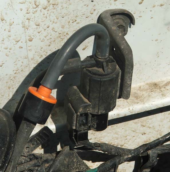

  3. Ei bine eu am facut alta ghidusie, am reglat surubul minune al socului asa incat aceasta sa nu fie deloc turata la relanti cu motorul rece, dar, am folosit electrovalva si un banal buton, pe electrovalva comanda este data pe un fir de minus asa incat am legat inca un fir acolo si printr un buton la masa - asa incat dimineata ii dau o singura pedala o pornesc tin un pic accelerat si cand se simte ca motorul nu mai are tendinta sa se opreasca (acceleratia constanta dar creste turatia), cuplez acel buton, electrovalva se deschide si motorul ramane turat - turatia se poate regla de la surubul de pe dreapta carburatorului, cel care merge la acea membrana (poza 2) - avantaje: turatia poate fi reglata cum considera fiecare de cuviinta la fel si timpul de actionare - eu il tin de regula 1-2 minute sau mai mult daca vreau ca motorul sa se incazeasca mai repede. Am uitat sa specific - firul de minus este cel inspre motor, cel dinspre habitaclu este de plus permanent (cu contactul pus)

  16. Salut, eu fac 80Km pe zi 5 zile pe saptamana, saptamana trecuta am alimentat 25l de la petrom si am mers cu benzina asta o saptamana, consumat deci 25l in 400km consum 6,25l, ca parere aveti? Mentionez ca 80% din drum este in afara Bucurestiului, practic in bucuresti nu merg decat de pe bucurestii noi pana in floreasca via arcul de triumf, televiziune. Am modificat un pic si pornirea de dimineata sa nu mai fiu nevoit sa dau sprituri in acceleratie sa nu se opreasca, am tras un fir cu un buton de la electrovalva din imagine si dupa ce a pornit o alimentez sa stea turat motorul cat vreau eu (aprox 5-10min) pana se incalzeste cat de cat. Supapa de sens din poza nu mai este, iar furtunul merge acum direct in electrovalva, cea de acolo am folosit o la carburator care era blocata.

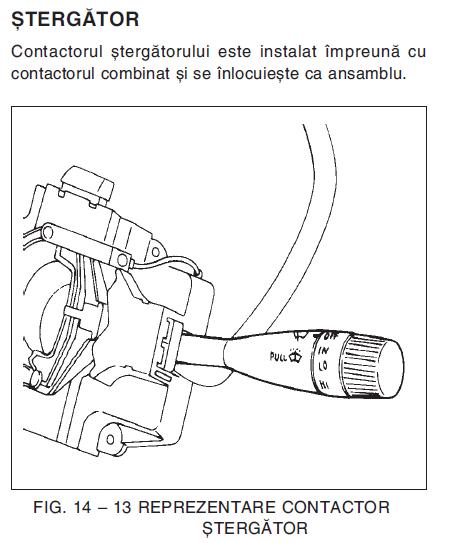

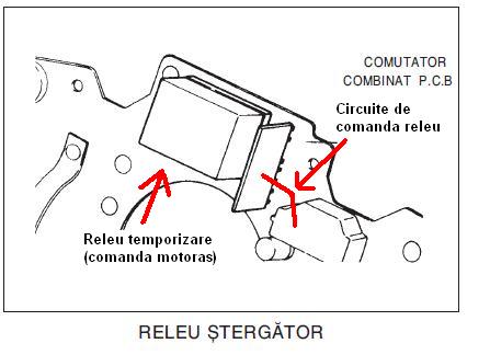

  19. In blocul de lumini?? Nu cred ca are vreo legatura cu blocul de lumini, mai degraba este un releu temporizat montat separat sau integrat pe maneta de stergatoare, eu am montat unul pentru stergatorul de pe spate si tot de Dacie, dar modificat un pic (timp mai mare). Dupa cum reiese din manualul de service releul temporizat este chiar in spatele ansamblului manetei de stergatoare. Verifica mai intai releul sa nu fie blocat daca cupleaza/decupleaza cand rotesti de maneta problema ta este din comanda.
