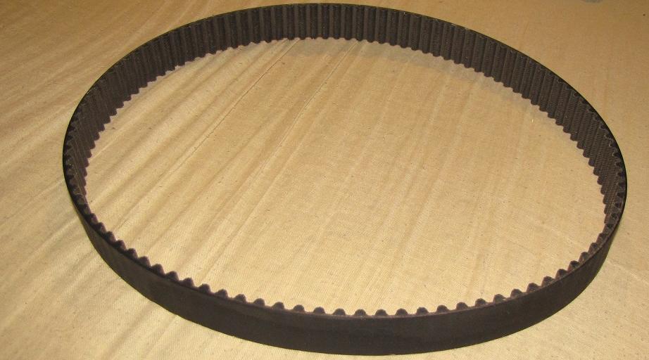

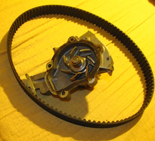

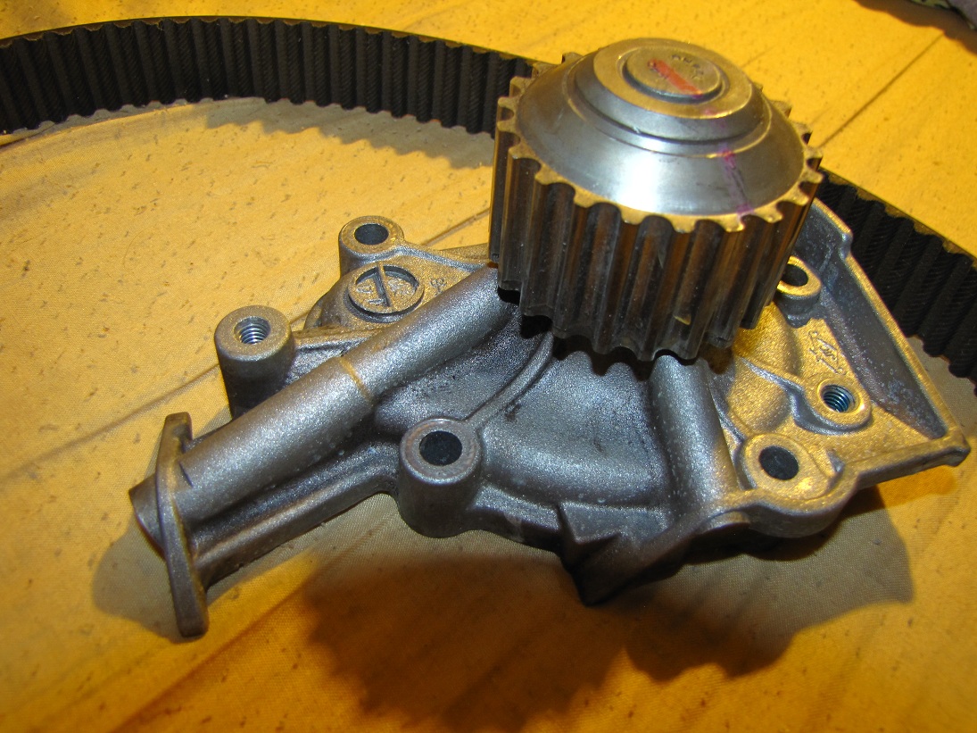

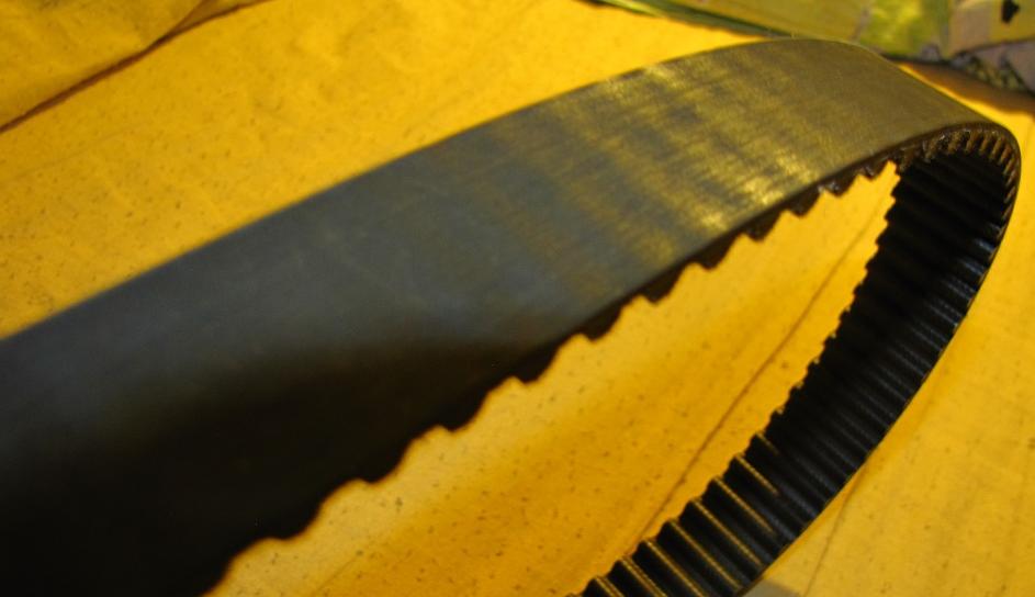

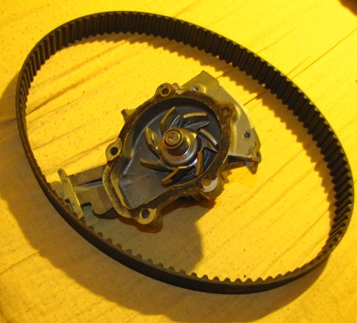

  9. Vand pompa de apa, plus o curea de distributie, folosite 10000 de km, pret 100 ron,,, relatii la telefon 0748429294...
