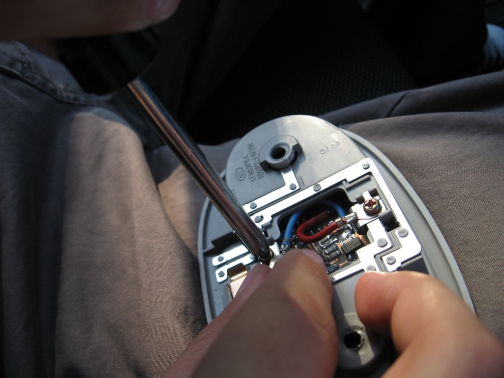

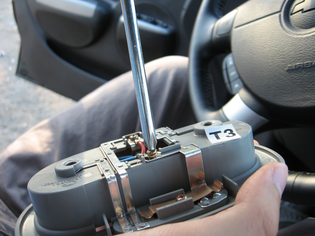

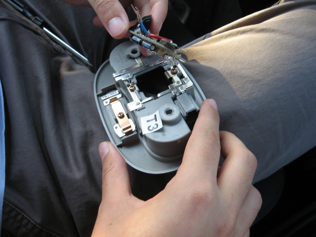

  2. OK, n-am mai scris de ani dar maşina încă îşi face treaba bine. 26000 şi ceva de km. Printre noutăţi: arcuri sport H&R de la dinoc--schimbă maşina radical, de la aspect dar mai ales în viraje etc. schimbat pe garanţie palierii (şi caseta de direcţie programat pe 04.01.2008) becuri blue vision philips, montate în faţa service-ului de tipul de la recepţie... moment penibil după care mi-am schimbat singur un bec de proiector. plafoniera cu 2 leduri acum are 8--schimbată 'în garanţie' de Abram Burel+diferenţa de leduri stickere cu denumirea firmei... nu sunt convins că dau foarte bine, s-ar putea să dispară şi să revină mai târziu ceva mai discret Planuri de viitor: STRUT BAR COTIERĂ folie toată maşina modificări pe la filtru de aer/toba (macar finala)... astea nu sunt o prioritate acum

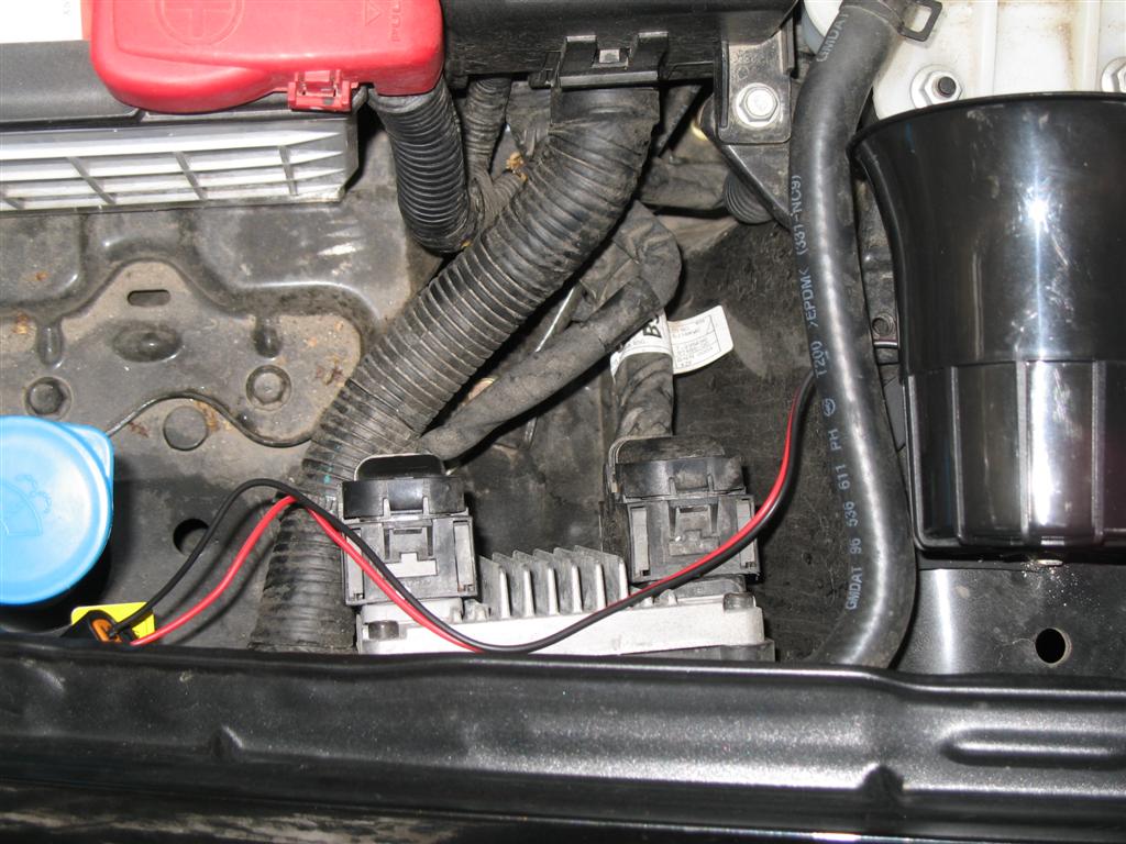

  5. Salut Lucian M, Maşina este într-adevăr varianta de 8200 euro, CIP. În cazul meu avansul a fost undeva la 2000 euro, leasing pe aproape 4 ani (fără câteva luni) cu o rată de ~220 euro/lună (CASCO şi valoare reziduală inclusă în rată). În rest cum să fie... cu cât e avansul mai mare cu atât scade şi rata Eu încerc să o achit maşina în decursul anului viitor. Pe ea scrie, ca şi în acte Kalos, an fabricaţie 2006. E luată cu doar câteva zile inainte de lansarea măreţului Aveo care la varianta Hatchback a observat toată lumea "diferenţele". Treaba cu alarma e ştiută aici pe forum. Variantele 2005-2006 vin cu alarmă din fabrică dar alarma asta nu scoate nici un sunet căci... nu are pe unde. Băieţii de aici au descoperit conectorul minune şi şurubul minune unde se montează foarte uşor goarna. Rezultatul e o alarmă rudimentară dar măcar ştiu că am închis toate uşile când face bip la închidere. Capacitate mare de încărcare o avea dar poziţia scaunelor spate cam taie din înălţimea lucrurilor băgate în portbagaj. Cum am spus şi mai sus, vin de pe o maşină cu portbagaj mare de tot dar pentru lucrurile de zi cu zi e arhisuficient. Încap cu brio toate cumpărăturile de la un hypermarket sau 2 geamantane şi alte mărunţişuri pe lângă. Varianta Elite e OK, din câte experimentez, motorul deloc leneş dar şi nesătul , acum nu se pot amândouă dar într-un regim de mers de om normal o să ai, consum mediu OK, zgomote/vibraţii puţine şi eventual corectabile. E cam goală uşa de la hayon şi de aici mici zgomote dar se poate rezolva uşor. Unde mai pui de suspensiile "sport" şi talonul mititel al cauciucurilor de pe jantele de 15 inci. În rest, mulţumesc!

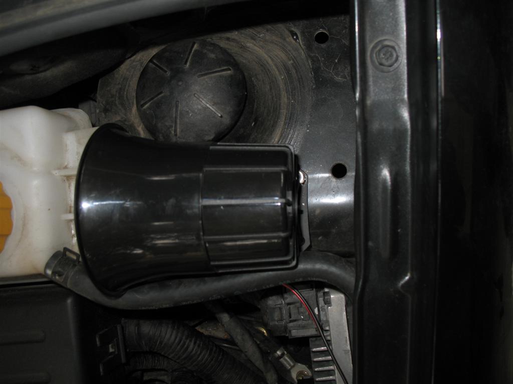

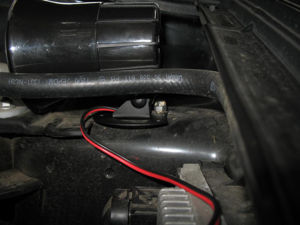

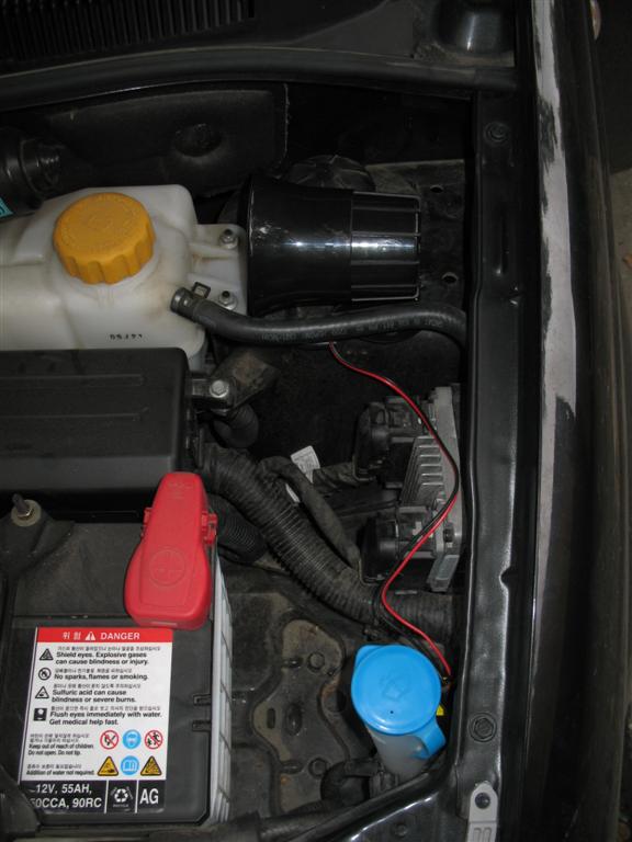

  6. Vă mulţumesc! Am ataşat poze cu goarna - 20 lei dintr-un magazin de piese auto, 12V, cu două fire. Autocolantul a fost "tuns" să încapă între firele de la sistemul de dezaburire (scuzaţi jegul de pe maşină :mrgreen . În curând urmează bandouri pentru protecţia colţurilor şi eventual o cotieră.
  7. Mulţumesc pentru precizare (contactul de la capotă). Toate bune, funcţionează şi are şi o locaţie mai mult decât potrivită în acel şurub ce stătea degeaba.

  13. Urmăreşte această zonă pentru informaţii. De obicei se face un subiect nou cu data, ora şi locaţia în cadrul Întâlniri Constanţa. Mai mult ca sigur ne vom vedea sâmbătă la orele 15:00 (aproximativ ) la Cafe D'Art. Pentru a-mi potoli obsesia cu goarna am răscolit magazinele şi am găsit exact ce ar trebui dar nu merge.
  14. OK, din ciclul "alarmă silenţioasă+goarnă=1/2 alarmă": - căutat, găsit şi identificat conform pozelor, conectorul de goarnă la al meu Kalos; - căutat prin multe magazine auto goarnă şi exact când vroiam să mă las păgubaş am găsit una bucată goarnă obişnuită, două fire, unul roşu altul negru, alimentată la 12V; - montat pe maşină după indicaţiile de mai sus: roşu la firul portocaliu din conector, respectiv negru la verde şi încercat. Rezultat? La armare semnalizatoarele şi LED-ul din bord NU se aprind. Am deconectat goarna, dezarmat OK, armat din nou dar aceleaşi simptome. Abia după o pornire/oprire motor fără goarnă conectată îşi revine la comportamentul obişnuit la armare. Întrebarea întrebătoare este: DE CE NU MERGEEE?! Apreciez ajutorul vostru! P.S. Testată direct pe baterie sună bine-mersi!
