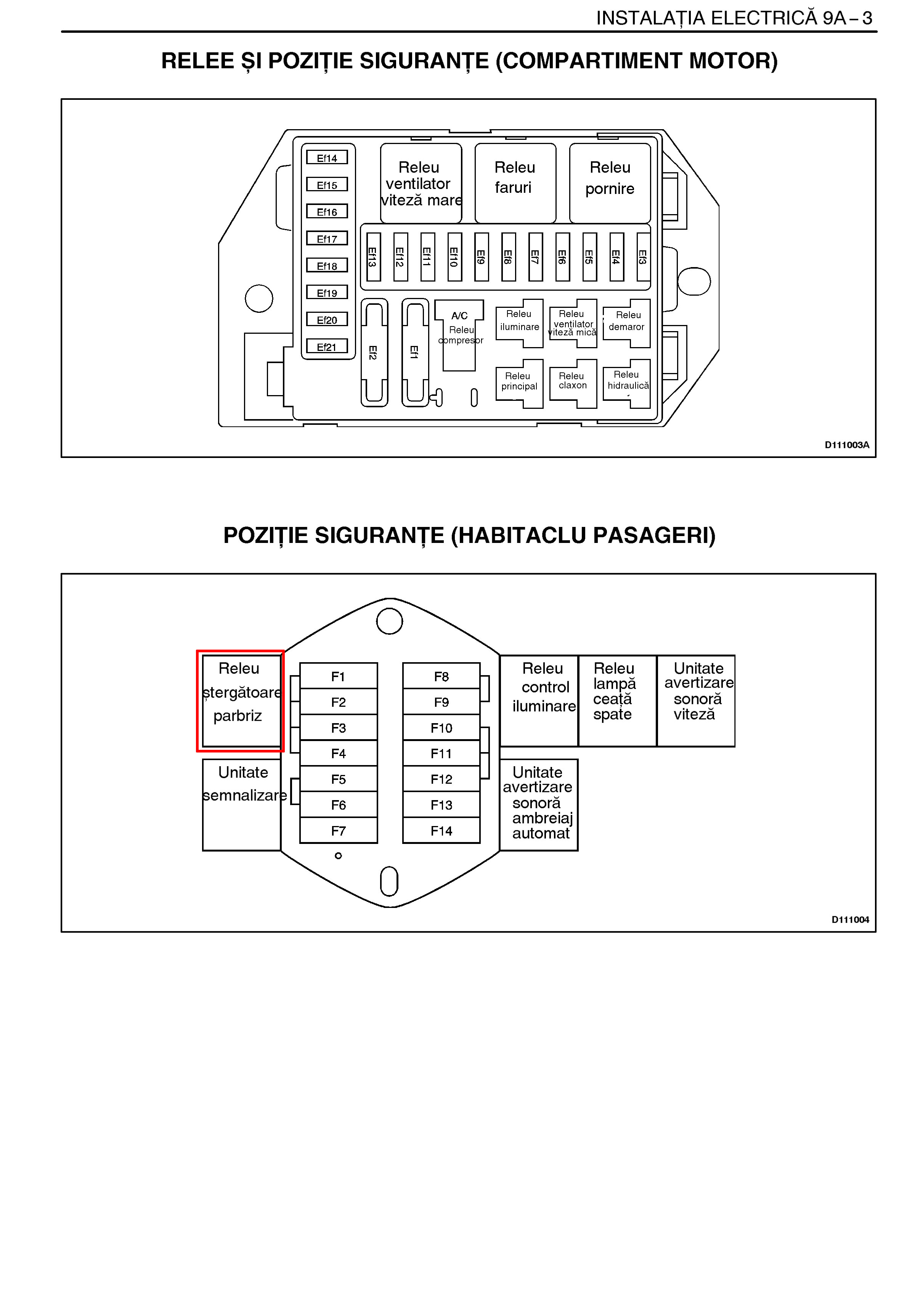

recunoscator pentru raspunsdar totusi in concluzie sa inteleg ca nimeni nu poate a-mi zica ce cod are acel releu ???eu din manualul de servici nu am putut decat sa gasesc aceasta informatie (vezi atasament) ... relee si sigurante motor si habitacludeci din ce am inteles eu acest releu trebuie sa fie in habitacludeci acolo sub bord trebuie sa gesesc ceva ... dar ce ?am facut poze si iata ce am eu sub bord / habitaclu pasageri : (vezi atasament) deci eu ce fac ... creez mufa noua special pentru acest releu ??? ... il leg asa aiurea atarnat ???

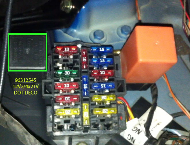

Buna eu am cumparat totu : maneta cu pozitia Intermitent / pompa 2 de la vas lichid / motoras spate / brat stergator singura problema care a ramas e cu partea de RELEU pur si simplu NU stiu ce cod are releul pentru intermitent am scos releul vechi si codul de pe el este : 96312545 12V2/4x21V DOT DECO acum la dezmembrari am gasit inca 2 modele de releu care au tot la fel numai 3 picioruse 90057384-A 12V2/4x21V DECO 90240050 12V3/6x21W P.A 66 sincer intr-o lada plina de releuri am stat si am cautat in disperare releuri cu 3 pini si astea sunt singurele modele gasite INTREBARE : Exista un releu special pentru intermitent ? Ce cod are ? Cate picioruse / pini are ? Va rog sa ma lamuriti ca deja am ajuns la disperare K

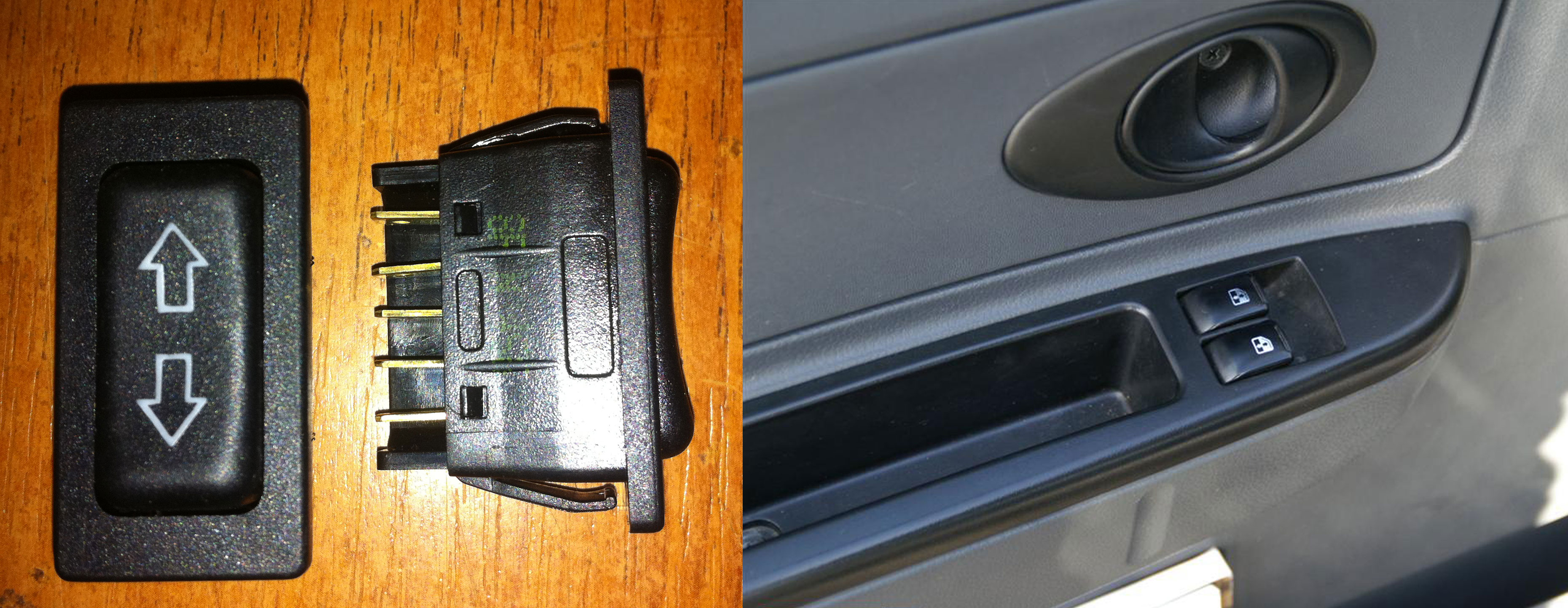

Modificare Butoane Geamuri
EHM replied to legix's topic in Modificări și tuning Cielo, Nubira, Espero, Leganza

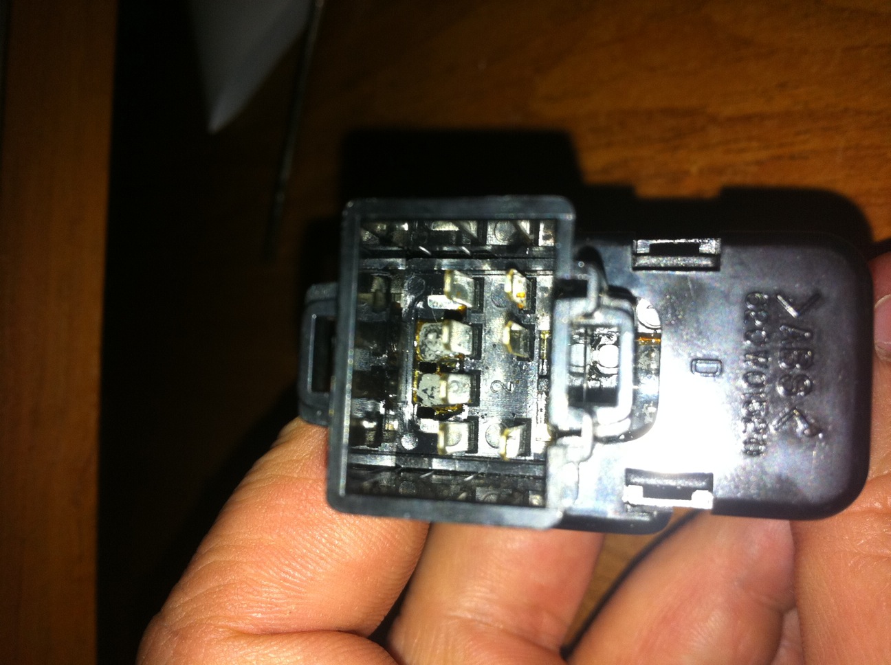

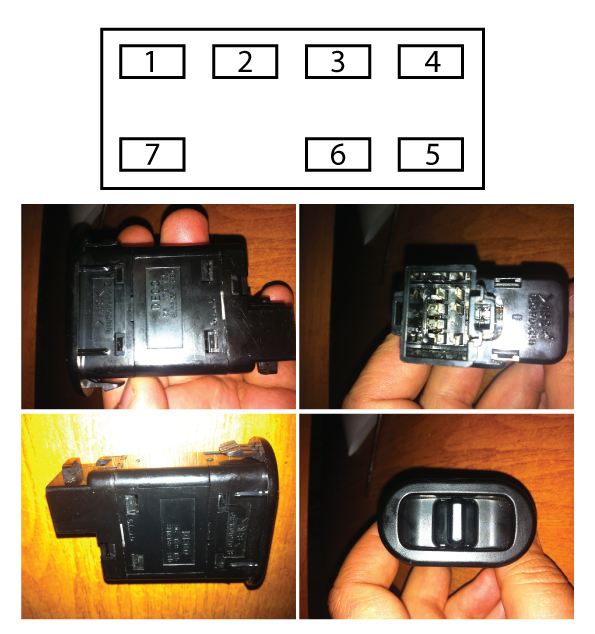

buna am si eu nevoie de putin ajutor si sper sa ma puteti ajuta am un Matiz la care vreau sa folosesc butoanele de geamuri electrice de la Cielo sa nu intelegeti / spuneti ca trebuie sa postez la categoria Matiz ... pentru ca intrebarea mea nu e : Cum sa montez butoanele de Cielo pe Matiz ... deci nu astept sa-mi zica cineva cum sa leg firele la Matiz pentru butoanele de la Cielo cele de geamuri electrice ... vreau / caut sa aflu fiecare pin de la buton ce anume reprezinta / ce functie au / la ce se conecteaza (am atasat o schema a pinilor) deci nu ma intereseaza cum se instaleaza in schema electrica general pe Cielo ci vreau sa aflu doar pentru fiecare pin in parte de la buton ce alimenteaza / unde duce fiecare fir de la fiecare pin deci in schema sunt 7 pini stie cineva pe fiecare ce trebui conectat ??? sper sa ma puteti ajuta va multumesc -
buna am si eu nevoie de putin ajutor si sper sa ma puteti ajuta am un matiz si mi-am pus eu geamurile electrice dar ca actionare inchidere / deschidere geam am optat pentru butoanele de la Cielo ... sunt cele mai sexy de la toata gama daewoo zic eu problema mare e ca nu stiu cum sa le leg ... si cand zic ca nu stiu ... de fapt vreau / caut sa aflu fiecare pin de la buton ce anume reprezinta (am atasat o schema a pinilor) nu ma intereseaza cum se instaleaza in general pe Cielo ci daca stiu fiecare pin in parte ce alimenteaza stiu si eu ce si cum sa conectez in mufa respectiva mai bine zis stiu cum sa leg alimentarea motoras geamuri electrice de la macaralele de matiz deci in schema sunt 7 pini stie cineva pe fiecare ce trebui conectat ??? sper sa ma puteti ajuta va multumesc

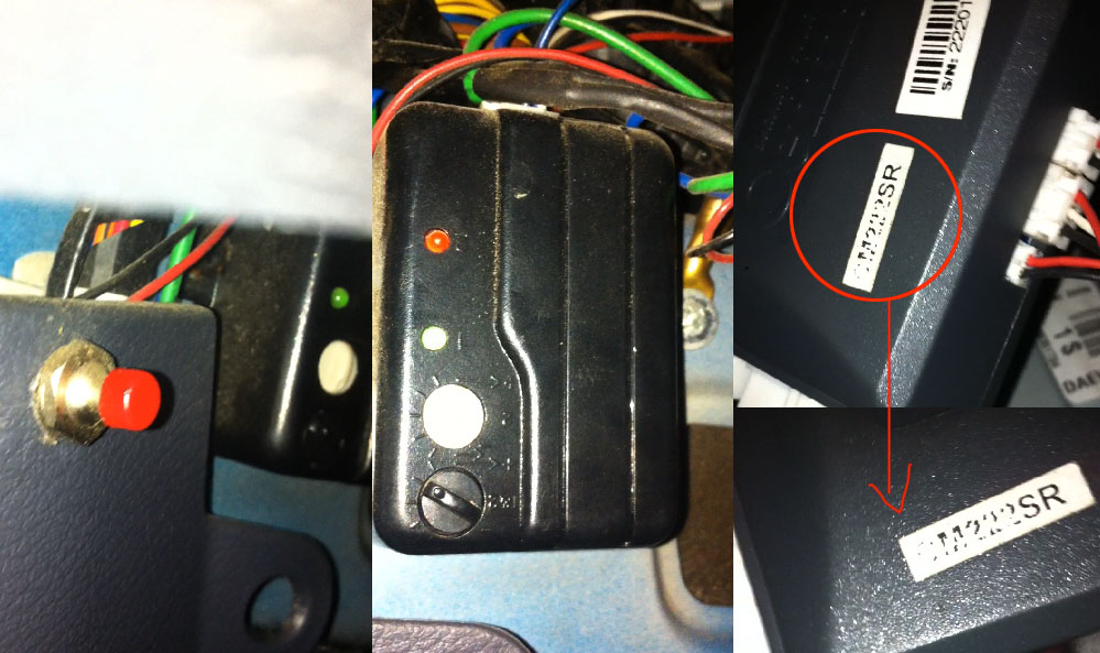

deci acel senzor cu reglaje de care vorbiti voi are intradevar 2 buc pastile / reglaje : 1 alb (reglajul se face cu surubelnita are canal pentru capul de surubelnita in pastila ) 1 negru (nu are canal pentru surubelnita dar arata ... cum se vede in poza ai de ce sa apuci ca sa-l invarti) si are si 2 leduri : unul verde si unul rosu deci se pare ca modelul ar fi : NOVA SC02 Senzor soc 2 trepte Functii : Detecteaza miscarea la vibratia caroseriei autoturismului problema e ca latratul de caini nu pot sa cred ca fac masina sa vibreze doar daca am niste monstri leiparalei sau varcolaci in loc de caini de cartier ) oricum din manual am inteles ca pot anula 4 Dezactivarea senzorului de şoc În mod armat la prima apăsare a butoanelor 1+ 2 timp de 0.5 sec. b) în cazul în care se doreşte dezafectarea alarmei, în mod dezarmat se pune cheia de contact pe poziţia contact motor şi se apasã comutatorul de serviciu de 5 ori. În acest moment LED-ul se aprinde, iar din telecomandã se acţioneazã doar închiderea centralizatã. comutatorul de serviciu - imi inchipui ca e acel buton rosu din poza ??? momentan nu pot face nimic ... teste ma refer dar cum am facut ceva va anunt k merci
pentru inceput : La multi ani 2011 merci mult pentru manuale azi am facut exceptie de frig si mahmureala si am iesit sa caut prin masina alarma si am gasit-o intradevar la picioare sofer atasat este ce am gasit ... vizual vorbind inca nu-mi dau seama ce anume inseamna toate vezi atasament Modelul : CenmaX CM222SR desi scrisul e cam avariat eu zic ca e asta ... noroc de telefon ca am reusit sa vad ce e acolo si sa fac cateva poze ... altfel nu incapeam acolo

am cumparat ansamblul original de geamuri electrice la matiz (SH de la cineva) problema mea : cum pot instala butoanele de comanda pe usa adica mai bine zis pe manerul de la usa deci din cat ma duce pe mine capul e necesar sa caut alte manere de usa cineva a facut cumva asa montajul pe usa ? ce manere a folosit ? de unde am cumparat ansamblul de geamuri electrice NU avea butoanele originale (vezi poza atasata) nu stiu ce fel de butoane sunt alea si nici nu stiu sigur daca se pot folosi stiu doar ca NU sunt cele originale dar totusi le-am luat ca asa veneau la pachet deci ce vreau eu e sa le montez pe usa in acel maner si ma gandesc sa adaptez ceva de la Spark (vezi foto) si poate sa pun 2 butoane la sofer si unul in dreapta deci ce ziceti imi puteti da ceva sfaturi ???
NU gasesc pe google nimic poze cu alarma in sine asta ma seaca gasesc alarma in sine ca info dar nimic altceva nici o poza nimic oricum e bizar alarma setata daca misc masina in mod mai brutal ... nu incepe alarma daca incerc usile incepe imediat dar ce e mai bizar si inexplicabil zic eu daca latra cainii de cartier pe langa ea imediat se activeaza numai ca tipa pe termen scurt bipaie sau scurt tipa putin si se opreste singura sau acum inainte de sarbatori vin colindatorii aia stradali cu tobele si alarma iar incepe sa tipe cam bizar
deci cartea alarmei nu o am ... cand am cumparat matizul fostul proprietar nu mi-a dat si asa ceva ca nici el nu o mai avea eu mi-am dat seama de modelul de alarma dupa ce scrie pe telecomanda problema mea e ca sincer nu imi dau seama unde e pusa alarma in sine adica unde este localizata am descoperit doar un fir care face alimentarea de la baterie ... cand il scot acel fir de la baterie gata este moarta alarma / centralizata am urmarit acel fir pe unde se duce si ajunge undeva la un fel de goarna (care scoate sunetele) ... dar nimic mai mult de atat de acolo nu mai gasesc nimic e prima data cand incerc asa ceva ... imi puteti da niste idei unde ar putea fi localizata aceasta alarma ... adica in ce locuri anume se monteaza o alarma de obicei imi inchipui ca trebuie sa existe o cutiuta ceva o unitate centrala ... deci idei pe unde sa caut : la motor in bord etc etc etc merci
am fost fugarit de la postul meu de catre admin aici la acest topic si am si eu o mica mare problema am aflat ce alarma am pe Matiz : CENMAX (FCCID : N4VMXT251) ce as vrea sa stiu pe langa cei de la www.cenmax.ro daca stiti unde as putea sa fac ceva reglaje la ea mi se pare foarte sensibila setarea alarmei dac o parchez pe marginea unui drum unde exista trafic la fiecare masina care trece ba porneste alarma ba bipaie deci clar vreau sa dau mai jos sensibilitatea in masina habar nu am unde este montata alarma e nou cumparat matizul k
