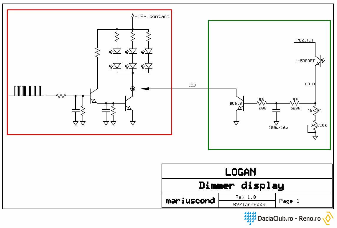

  4. Am gasit pe net o schema ce face acest lucru doar ca e pentru logan si acolo comanda doar niste leduri. Daca la Chevy-urile noastre merge cu tensiune reglabila pe pinul 7 atunci sigur se poate adapta schema.
  5. Eu nu am climatronic, dar la ceas cand e diminuat e mai puternic ca la radio iar cand nu e diminuat intensitatile sunt aproximativ la fel.
  6. Salut din nou. Am revenit acasa dar azi nu mai am timp. O sa incerc maine cand ies de la servici sa ii aplic pe pinul 7 o tensiune reglabila sa vad ce se intampla. Poate merge. Daca da, atunci pot face un montaj cu fototranzistor care sa comande nivelul de tensiune pe acel pin functie de intensitatea luminii de afara.

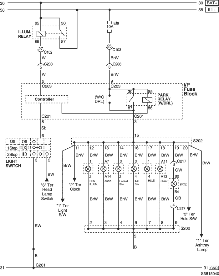

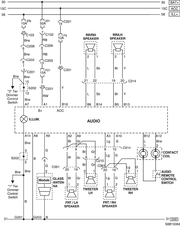

  8. La Aveo cred ca e mai complicat atasez niste scheme banuiesc ca la ele trebuie umblat 1. iluminat audio 2. CIRCUITUL DE ILUMINARE - CU COMANDA REGULATORULUI DE LUMINĂ 3.CIRCUITUL DE ILUMINARE - FĂRĂ COMANDA REGULATORULUI DE LUMINĂ
  9. Salut, Cand mergi cu luminile aprinse, intensitatea luminii la display-ul radioului scade. Pe timpul zilei mai ales cand e soare nu se mai vede nimic pe afisaj. Cunoaste cineva vreo schema cu fototranzistor (automata) sau potentiometru (manual) pentru reglarea intensitatii, schema care sa sunteze comanda venita de la blocul de lumini? Multumesc
