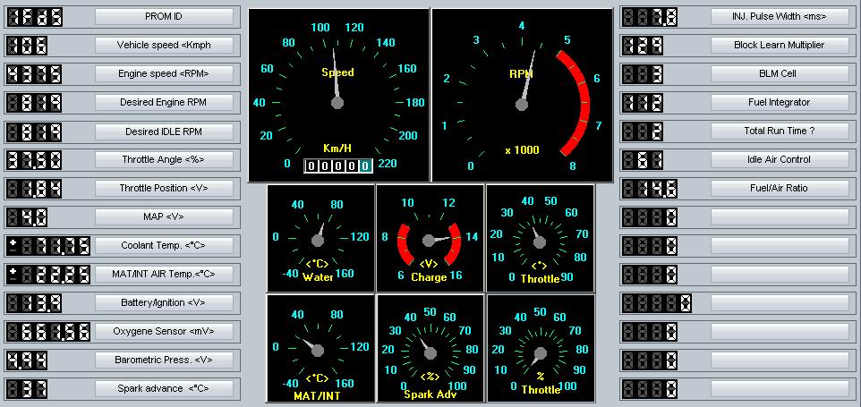

Tyranus - unde ai gasit specificatiile la DATA STREAM -ul de Espero ? Ar fi curios de stiut interpreta ultimii bytes din data stream .

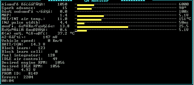

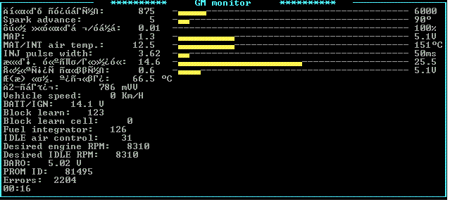

Lambda- M-am prins dupa ce am schimbat sonda ca am dat banii degeaba, si celalata era buna. ECM- Am scos borna, am last-o asa de aseara pana astazi dimineata. Am conectat borna si cu motorul oprit am pornit daewoo exe. Jos la errors scrie tot 2204 . O fi vreun cod de eroare ?? Eu am un mare dubiu pe ECM-ul meu ... Pornesc motorul si tot asa, 2204. Pot sa merg cat vreau ca tot 2204 ramane ... Fise- M-au incurcat astia de la BOSCH ca au zis ca-mi aduc ieri fisele si nu mi le-au adus. Cica tre' sa vina din Germania ... Cat costa in tara un set de fise bune ?
Daca imi aduc aminte bine sonda lambda da un semnal stabil la rece, in jur de 100-150mV . Dupa ce se incalzeste motorul incepe s-o ia razna sus-jos rapid de nici nu apuci sa citesti valorile . Oricum variaza intre 90 si 900mV . Sonda am schimbat-o, si cu celalta facea la fel. Am scos de cateva ori mufelele de la ECM ca sa verific semnalele spre conectorul ALDL ( cei care au montat conectorul au rasturnat toate contactele , la mine A e in staga jos iar M in stanga sus , pe conectorul din dreapta sus am 12V ). Am scos si siguranta care alimenteaza ECM si a stat asa cateva ore bune, dupa care am pornit motorul si l-am lasat in gol vreo jumate de ora. Rezultatul e acelasi . La relanti avansul variaza si el destul de rapid , sus-jos, intre 5 si 15 grade .

M-am conectat la Daewoo Nexia mea cu Myaldl folosind setarile: Espero - OBD1 . Cu setari de cielo dadea numere aiurea . M-am conectat si cu daewoo.exe . Am vazut ca variaza aleatoriu tensiunea de la sonda lambda in toata plaja ( de la 0,09 la 0,900 volti ) . Sonda e noua BERU , acelasi lucru il facea si cu sonda veche . Masurand semnalul de la sonda lambda cu multimetrul e adevarat, nu e constant deloc, variaza sus jos ca un nebun . Mai variaza si Spark Advance ( ungiul de aprindere presupun) intre 9 si 13 la relanti , iar la ALDL MALF's imi apare la MALF1 codul 22 iar la MALF2 codul 04 . Ma puteti lamuri ce inseamna ?
