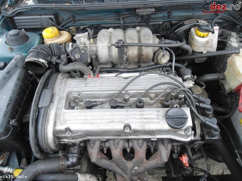

  3. Salutare, care puteti sa-mi spuneti si mie ce se intampla daca din greseala am majorat gaura de la portul nr 2 din imagine? si eventual ceva explicatii, nu de alta dar deja ma mut la baieti pe stad la ITP ca tot pica noxele
