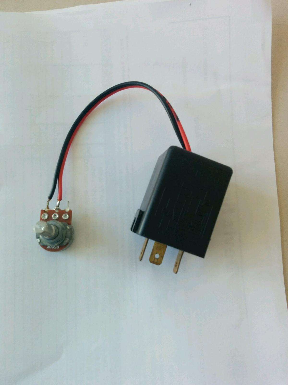

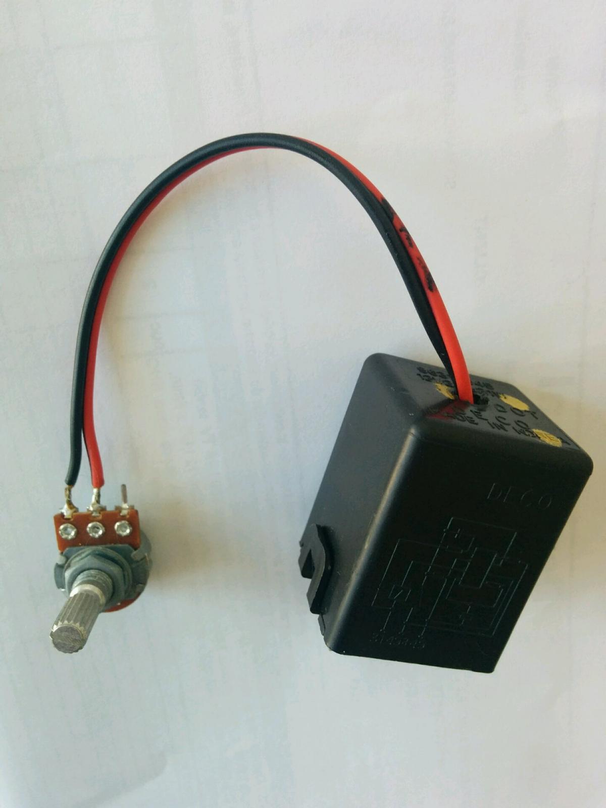

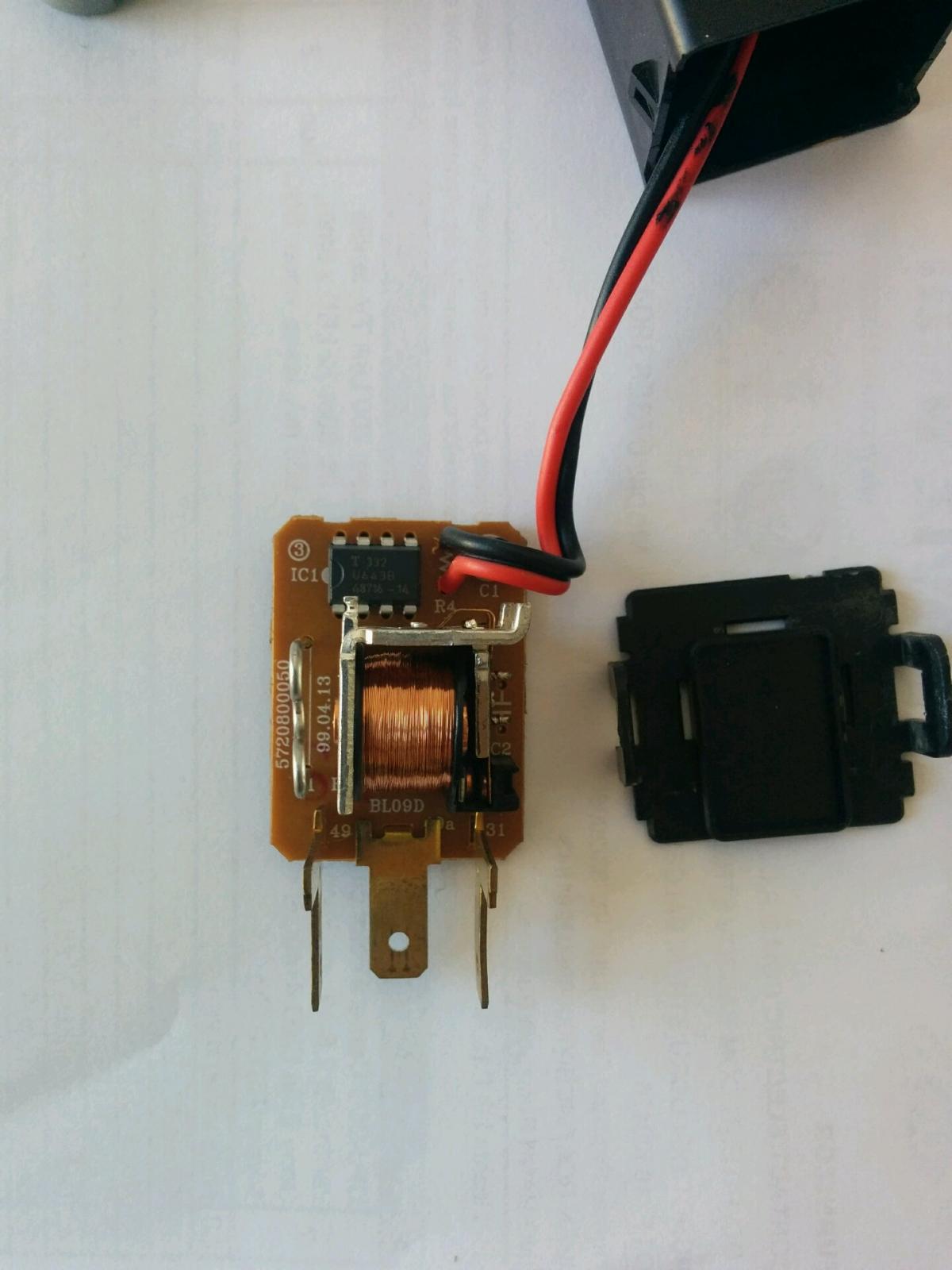

Asa cum am promis, revin cu fotografiile. Am atasate 3 fotografii: 1 - Releul cu un potentiometru cu fir vedere din lateral 2 - Releul cu un potentiometru cu fir vedere oblica (arat pe unde am scos firul) 3 - Placa electronica a releului si modificarea facuta. Integratul U643B este un clipicios, cel care comanda frecventa de semnalizare in functie de rezistenta (becurilor) detectata, folosind R4 ca valoare de referinta. Eu am folosit un potentiometru de 500KOhmi liniar (nu logaritmic, cel logaritmic are marcat pe potentiometru A500K, cel liniar este B500K) pentru a alege frecventa de clipire care ma satisface. Puteti inlocui rezistenta R4 cu o rezistenta de 220KOhmi, ce produce o cadenta de clipire la 750ms. Insa nu toate LED-urile au acelasi consum, de aceea recomand montarea unui potentiometru variabil, pentru ca utilizatorul sa poata sa isi alege frecventa de semnalizare. Eu am o lungime de cablu de 15-20cm care ajunge pana aproape de plasticul de sub bord, putand avea acces la frecventa dupa punerea in functiune. Se dezlipeste rezistenta R4 din fabrica de pe placa, apoi se leaga firele. Se da o gaura in capac (in partea de sus, ca in poza), se scoate firele prin acea gaura, apoi se lipeste potentiometrul. Se monteaza inapoi releul si se seteaza frecventa de semnalizare prin miscarea potentiometrului in stanga sau in dreapta, daca aveti un multimetru, setati potentiometrul in jurul valorii de 200Kohmi. Pentru nelamuriri, va stau la dispozitie. -
