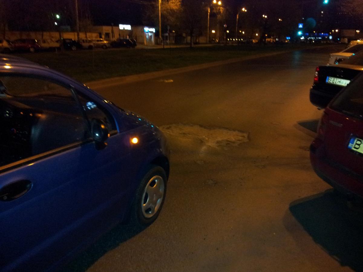

  2. Cu groapa n-am facut nimica', doar i-am trimis o petitie cu poze, botului de caine (Oprescu), cu un text frumusel. Capac de volan nu am gasit, din pacate e airbag-ul acolo... Am tot sunat pe la dezmembrari, un tip mi-a spus ca ar fi avut asa ceva, dar nu l-am mai intrebat de pret, probabil destul de scump, oricum. Vreau carenaje spate, am gasit noroi si ma gandesc cata sare o fi pe acolo, desi spal masina singur si dau bine si pe la roti, se pare ca nu ajunge jetul pe acolo; o sa bag furtunul si mana cand mai merg pe la tara . La Radacini nu am vazut, prin alte parti stiti? Poate ma lamuriti si cum sa le montez, nu as vrea sa dau gauri in caroserie, si mi-ar placea sa vina ca cele din fata, sub aripa, nu peste buza aripii, prinse cu pop-nituri sau alte prostii. Alta problema, agasanta de altfel, intra prost rau in treapta II, si agata putin, fara caraieli in III. Ambreiajul l-am reglat, adica am strans cablul, a fost OK o perioada scurta de timp, acum iar merge nasol. Incerc sa mai strang surubul de la timonerie, parca daca bag III putin inspre IV, e putin mai bine. Si voi schimba uleiul, neaparat. Ce ulei sa mai iau? ) Ulei bun! Stiu ca n-ar trebui sa discut probleme tehnice aici, dar nu vreau sa poluez topicurile aiurea.

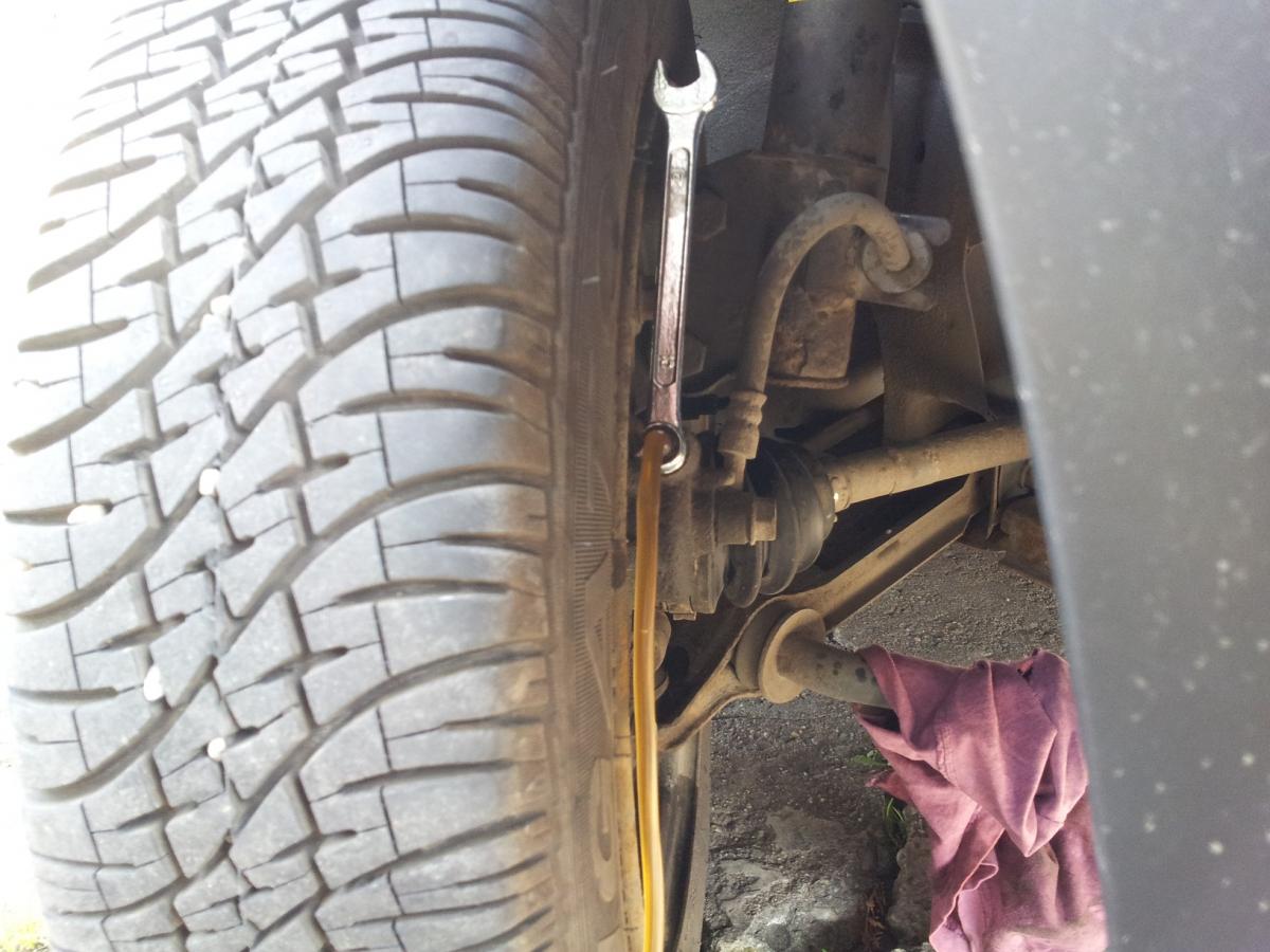

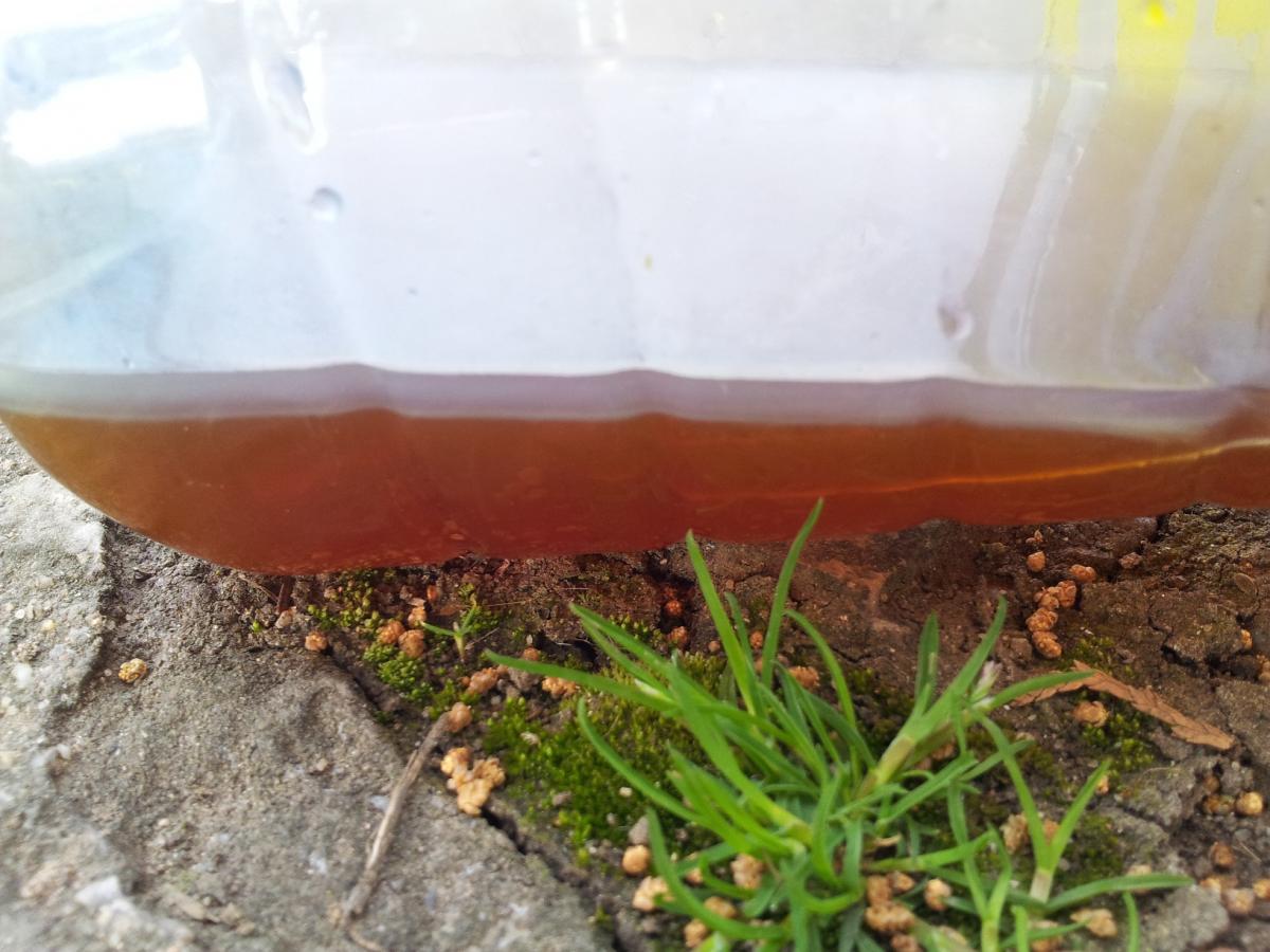

  5. Ce zboara km astia, 57.200 Am reusit sa inlocuiesc lichidul de frana, la o roata cu putin ajutor, pentru ca nu a vrut sa curga singur. Am rezolvat cu pedale, metoda aerisitului; a curs prima data lichid aproape negru cu mizerii, de fapt de la toate rotile am vazut asa ceva. In rest a fost chiar simplu, asa cum mi-ati spus, mai mare deranjul si tavaleala pe sub masina. Am aerisit toate rotile si acum e super, numai ca nu am golit rezervorul de lichid vechi cu seringa, ci am lasat sa curga pana pe la min. la o roata. Alta greseala e ca am inceput cu roata din dreapta fata. Oricum, am aerisit la sfarsit si e totul OK. Am avut ocazia sa si testez eficienta lucrarii Astia sunt chiar nenorociti? Bine ca nu obisnuiesc sa merg cu mai mult de 50 km/h in BuCUResti, dar si-asa, eram obosit dupa un drum de 150 km si am luat-o cu vreo 20-30. A fost destul de urat. Dupa schimb de piese, anvelope, platim tot felul de taxe, nenorocesc masina prin capitala asta europeana. As putea face ceva cu chestia asta? Unde sa sun, ce sa fac, pentru ca mi se pare prea mare batjocora.

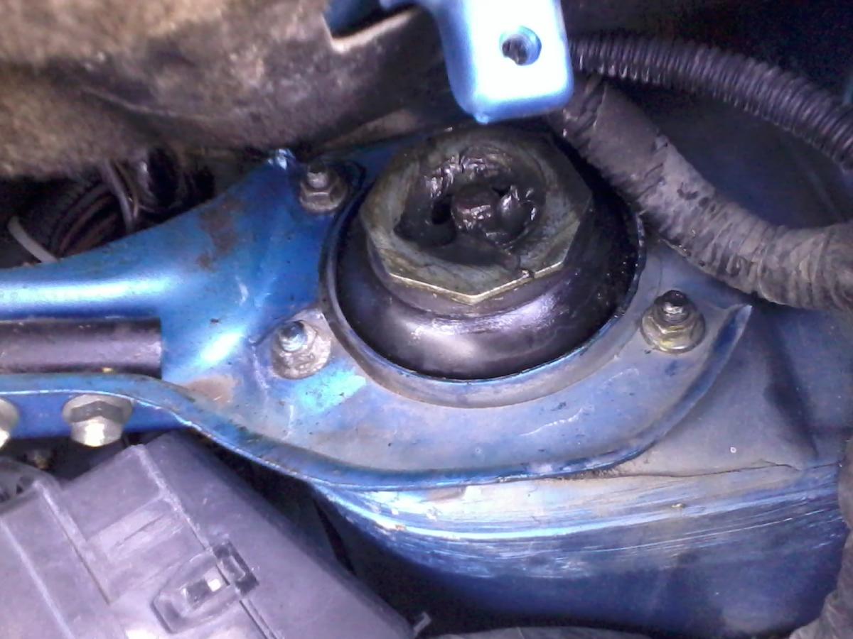

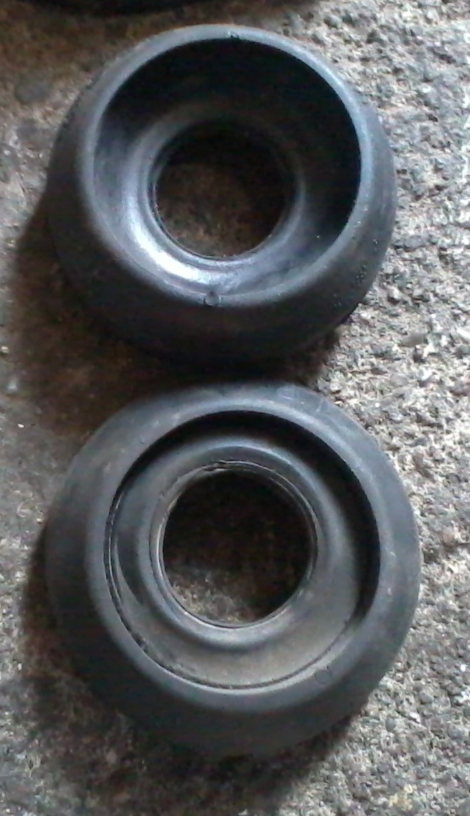

  9. Mda, se pare ca minunea n-a tinut prea mult. Tot pocane ceva cand trec peste o piatra sa zicem, sau mai bine spus atunci cand coboara roata brusc, la denivelari nu se aude nimic. Problema parea ca e rezolvata, dar deja a doua zi exista un mic luft in capatul amortizorului. Chestia e ca bucsa se aplatizeaza neuniform pe partea unde se aud zgomote, aveti idee de ce? Andrei mi-a spus ca trebuie sa schimb si axele glisoare, sa fie si ele cauza zgomotelor?

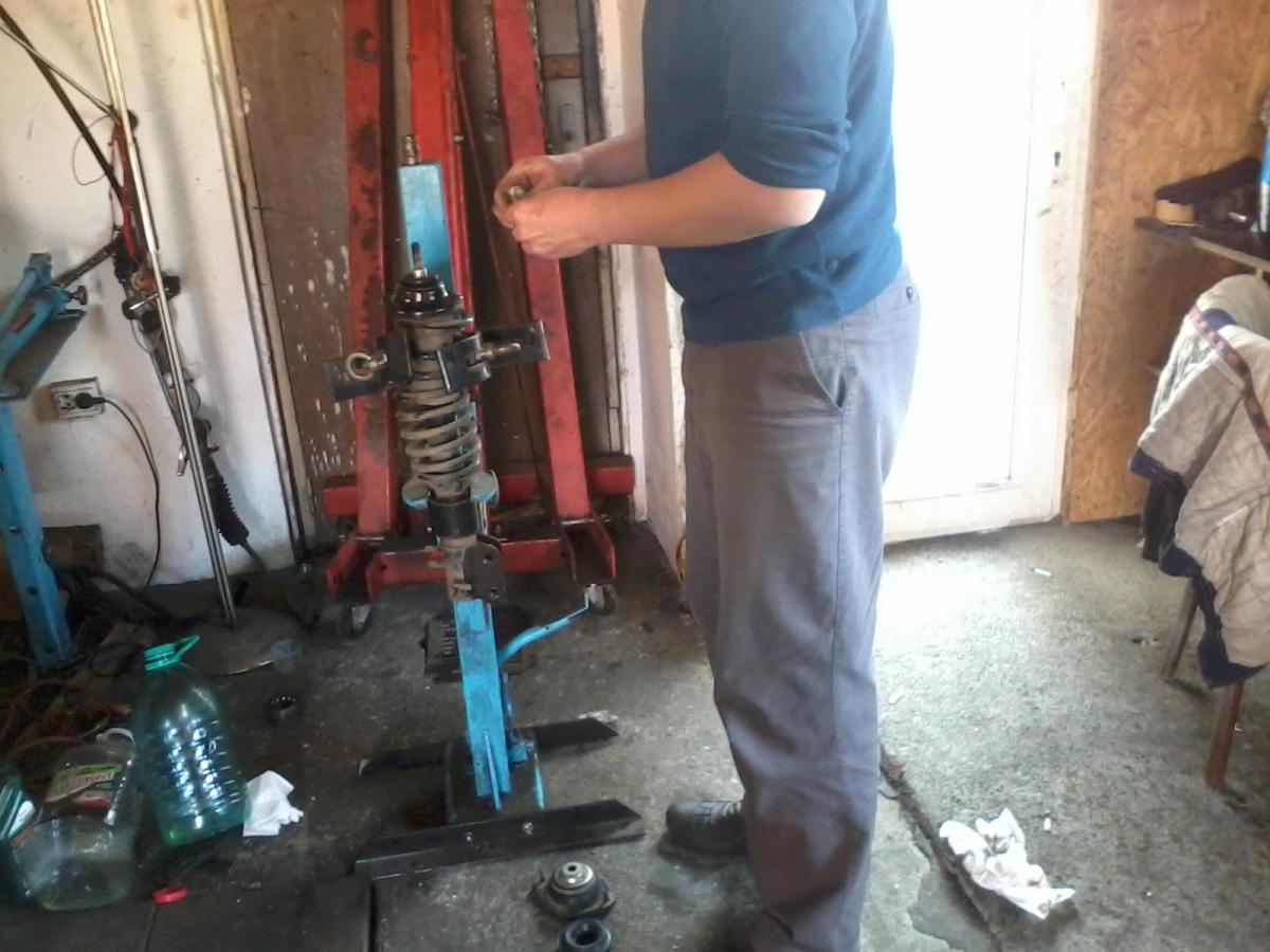

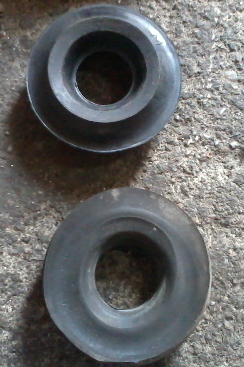

  12. Am reusit sa inlocuiesc bucsile de la amortizoare. Pe dreapta era varza, si stramba. M-am chinuit ceva, dar a meritat, acum sper sa nu sara rotile din pricina manoperei Mai trebuie sa: inlocuiesc lichidul de frana - il am, uleiul la cutia de viteze, am impresia ca si cablul de la ambreiaj e nasol, filtru aer, filtru benzina, bujii, fise Tesla, scutul de la cutia de viteze - care l-am si cumparat, rulment roata spate, axe glisoare. Si sa fac plinul )
