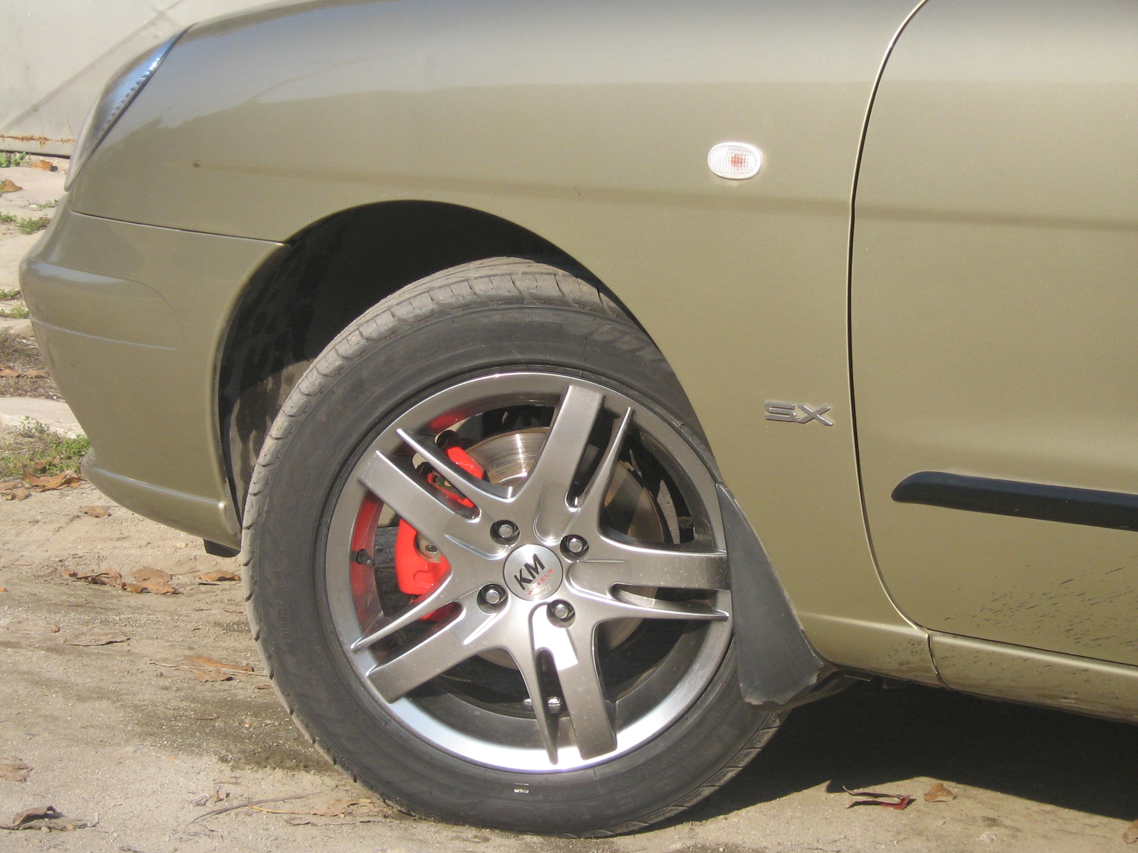

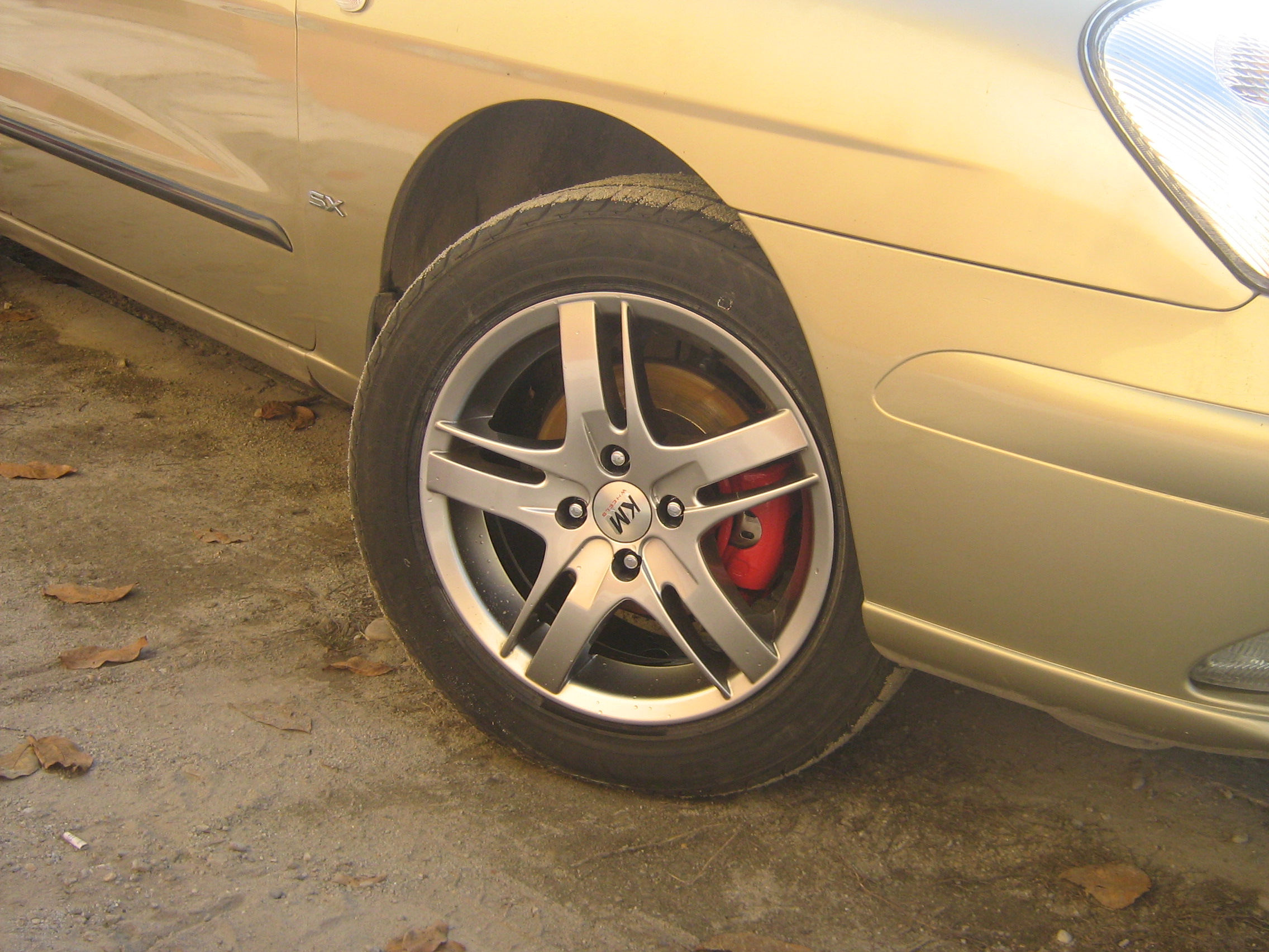

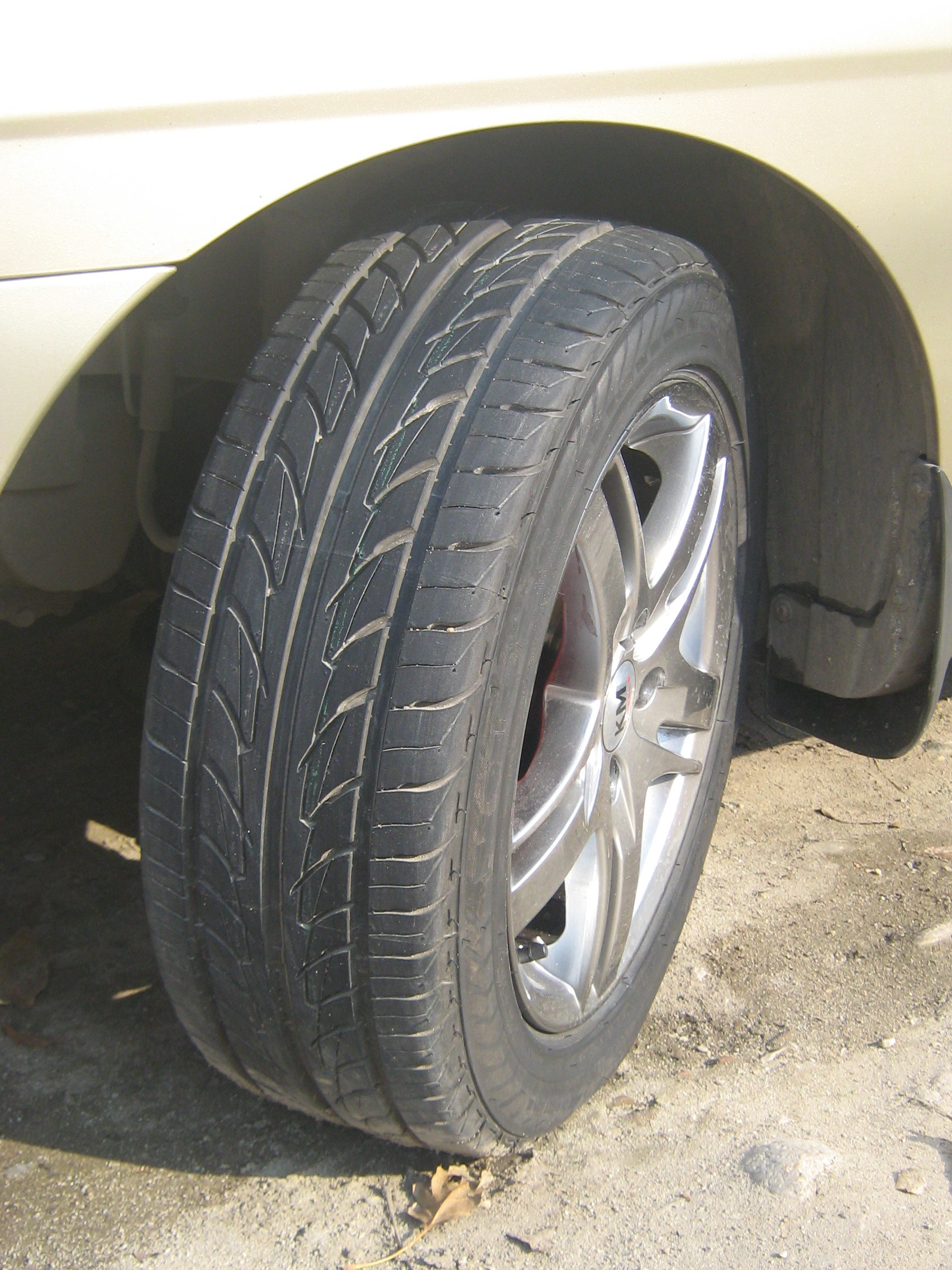

  8. Salut!Am pus KM 805 FORMULA,6,5x15,ET 35,pe fata ies putin de sub aripi dar au distanta mare pana la aripa,iar pe spate nu freaca nici cu 3 persoane in spate,asa ca puneti ce va place!!!
