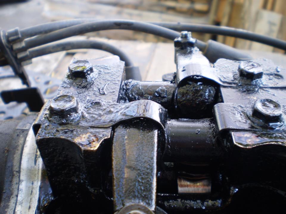

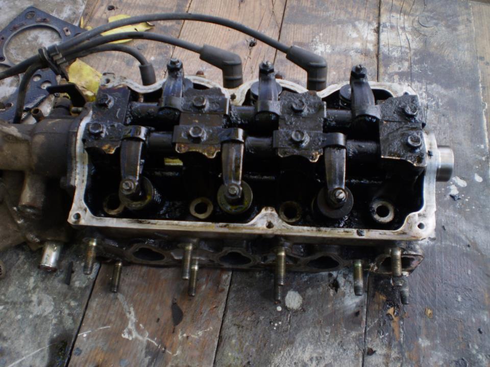

Ca tot se pun fotografii, asa arata chiulasa cand am luat masina. Pe la ~114 mii km. Cred ca a fost folosit ulei mineral ieftin si nu l-a schimbat la timp.
