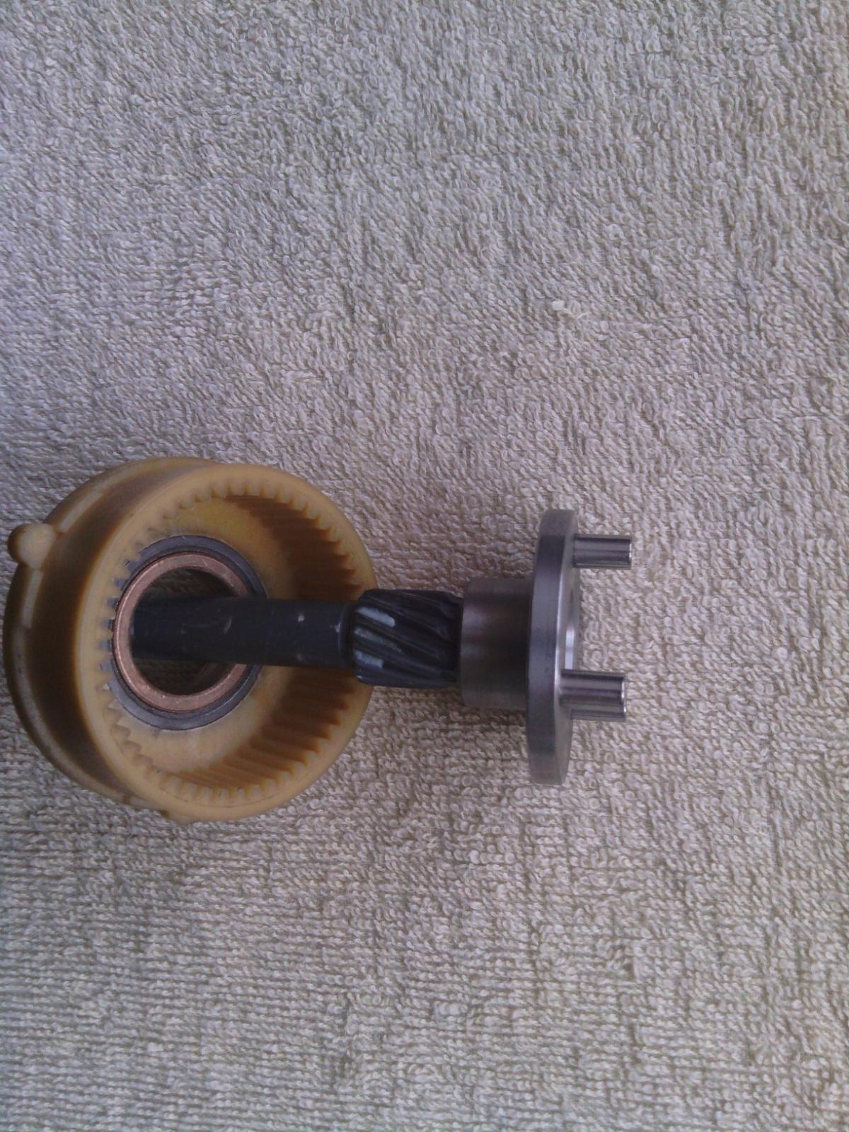

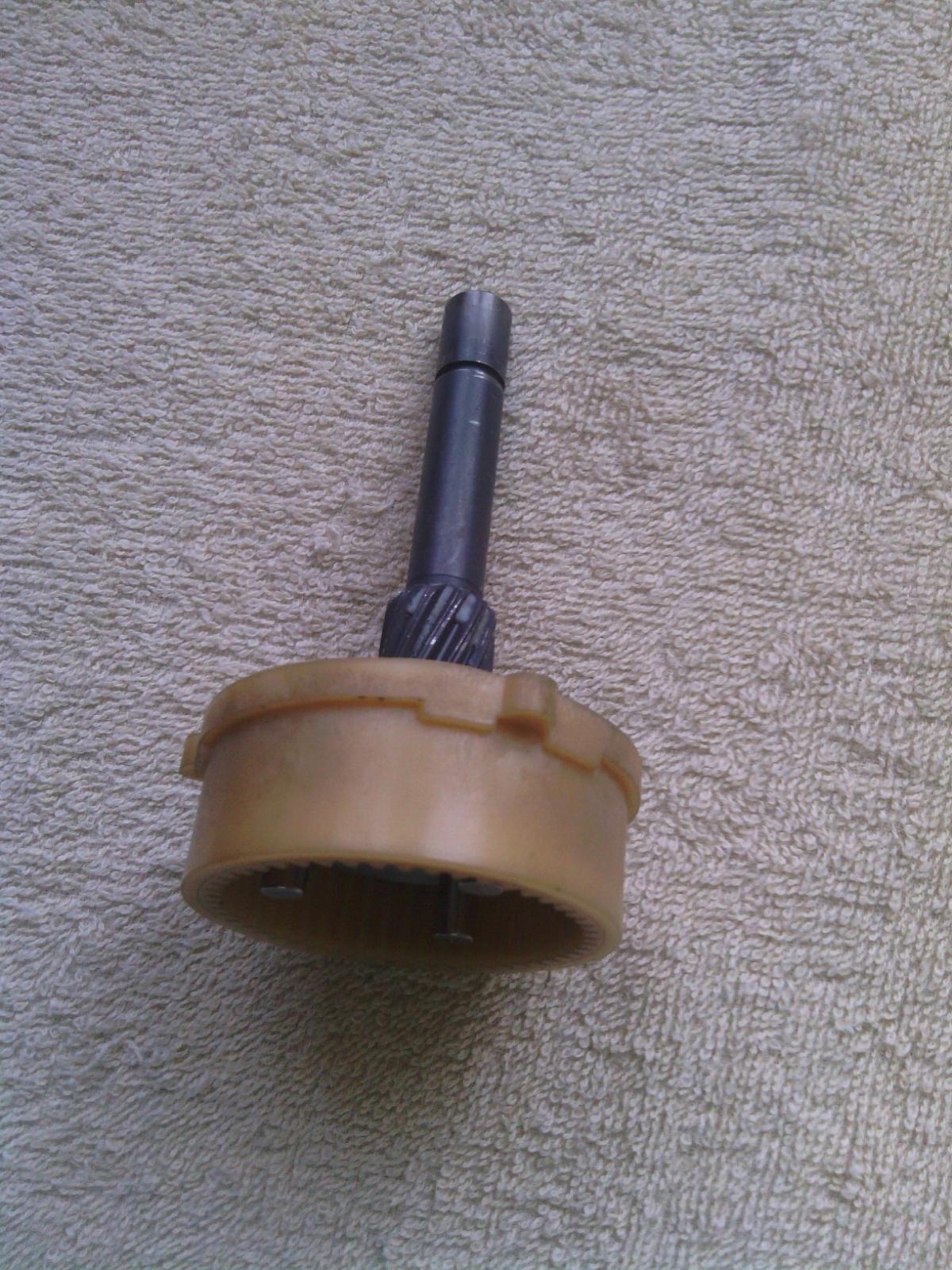

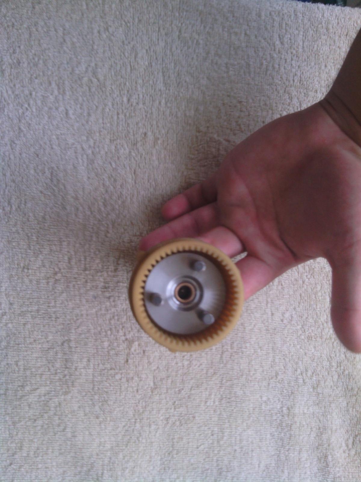

Pe plasticul in care erau piesele, scria Cielo . Eu pe dohc 16v nu am piesa aici. Poate la espero sunt in plus acele rotite fata de alte motoare de cielo.
salut, am avut nevoie de schimb bendixul , si nu am gasit separat. a trebuit sa cumpar bendixul SI aceasta piesa pe care eu nu o am la motorul meu .. am dat cam 120 lei in plus , si as vrea sa stiu ce piesa e , pentru ca as cam vrea sa scap de ea. e doar un press papier acum.
