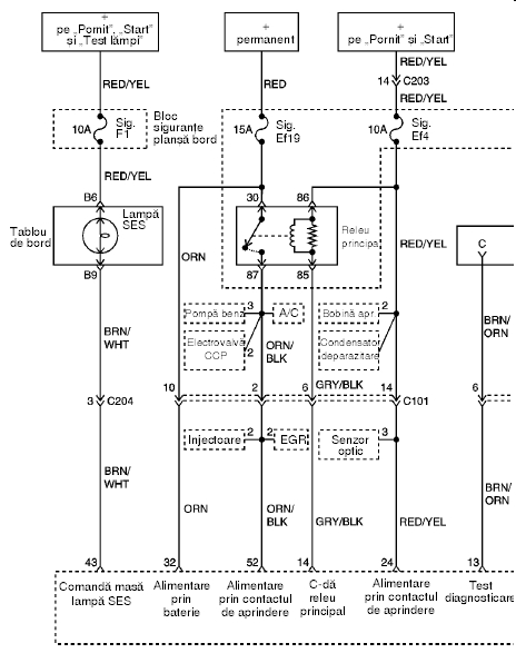

Zgomotul slab era de la pompa, cuplata de calculator pentru 2 sec. Nu se aude cum "primeste scanteie". Se aude o haraiala de la demarorul electric care invarte (degeaba) motorul. Trebuie sa fii foarte sigur ca "apare curent electric la bornele ei", cand vrei sa vezi de ce nu merge. Oricum, siguranta becului CHECK e in cutia de langa pedale, dar slaba nadejdie sa fie de la ea. Posibil nu mai lucreaza calculatorul ( ECM ), si deci, printre altele, nu mai comanda releul principal, pe care ai si pompa... -

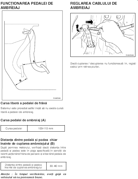

Portiunea aia lipsa este zona de cuplare-decuplare progresiva, in care ambreiajul "patineaza", asa fiind facut el sa functioneze. Doar la 3-4 cm mai "adanc" exista decuplarea totala certa.
Eu ziceam sa o luam ca in documentatia tehnica : Pedala actioneaza permanent asupra ambreiajului, cablul fiind permanent tensionat. Poate era bine sa-i redai ambreiajului intreaga cursa (in afara existentei unor avantaje certe sa mergi cu cursa incompleta). Exista si ambreiaje cu actionare hidraulica, poate acolo pedala sa aiba ceva cursa libera, nu stiu eu

Cursa libera "la pedala" nu exista. Cand incepi sa apesi pe pedala, cablul incepe sa traga de parghia ambreiajului. Ca ambreiajul trebuie sa inceapa sa cupleze la 3-4 cm de podea, este alta chestie.

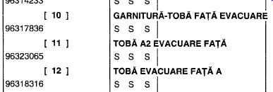

Mie mi l-au lasat pe cel vechi. E bine de stiut ca exista si paste de etansare/asamblare tobe. Aia este buna

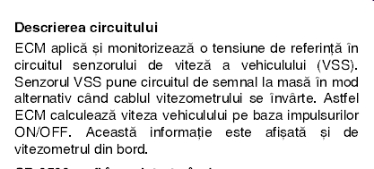

0501 lipsa semnal senzor viteza vehicol 0300 multiple rateuri la cilindri 0131 sonda lambda nr.1 semnal slab 0171 calculatorul comanda amestec prea sarac 0529 -nu exista 0525 -nu exista 0107 MAP semnal slab 0505 Eroare la IAC Greu de spus ceva. Cauta sa incepi sa circuli cu ea asa. Ar fi bine sa rezolvi problemele pe rand. Care sonda lambda ai schimbat ? De obicei de la ele vine amestec sarac. Pentru relanti trebuia incercat imediat resetarea (Idle Learn). -
