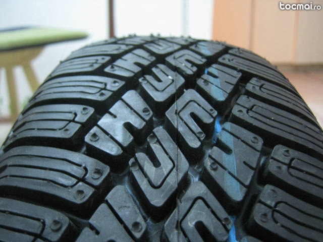

  1. Hankook Radial 818 155/ 70 R12 - 140 lei nou, 0km, fabricat in Coreea Pretul in magazin este 240 lei Predare personala in Sibiu sau il pot aduce in Bucuresti pe ruta BV-PH intre 8 si 12 oct. Sau livrare prin curier, cumparatorul plateste taxele.
