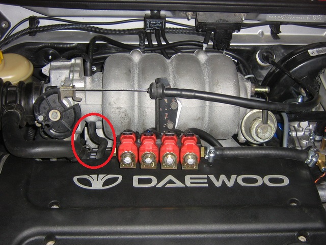

  6. Ma poate ajuta cineva cu aceasa problema? Este vorba de furtunul incercuit cu rosu. Ce reprezinta, care este rolul lui defapt? Problema cu el este ca se gatuie. Din ce am mai cautat pe aici pe forum am inteles ca ar fi vorba de furtunul de vacuum pentru regulatorul de benzina. Este posibil sa fie infundat? daca suflu pe el dinspre afara in interiorul capacului de la culbutori, se sufla foarte greu. In cealalta parte merge perfect.
