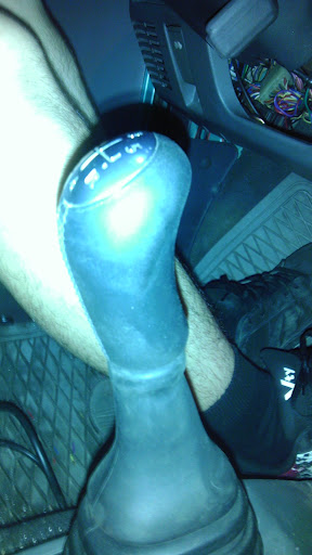

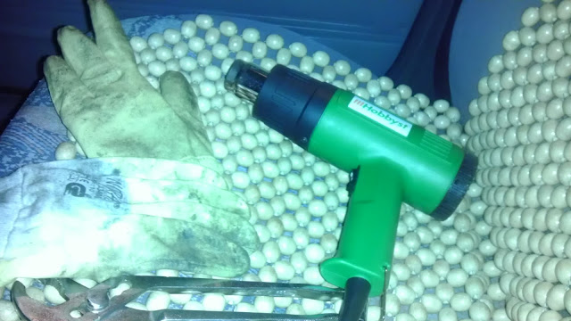

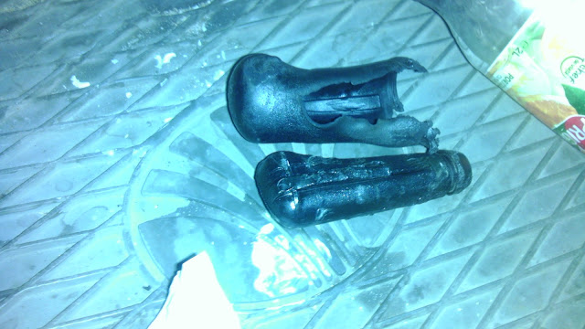

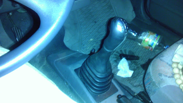

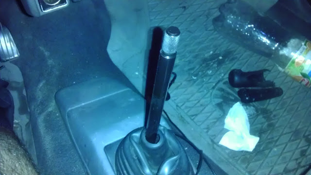

bun pun poze cum am schimbat maciulia de tico cu una de logan prestige . pozele zic tot , fara flex si alte dalea timp de lucru 30 min ptr prima data ca miera sa nu ia foc maciulia de tico si o incalzeam cu grija . da trebuie insistat bine pana incepe sa iasa fum din ea
