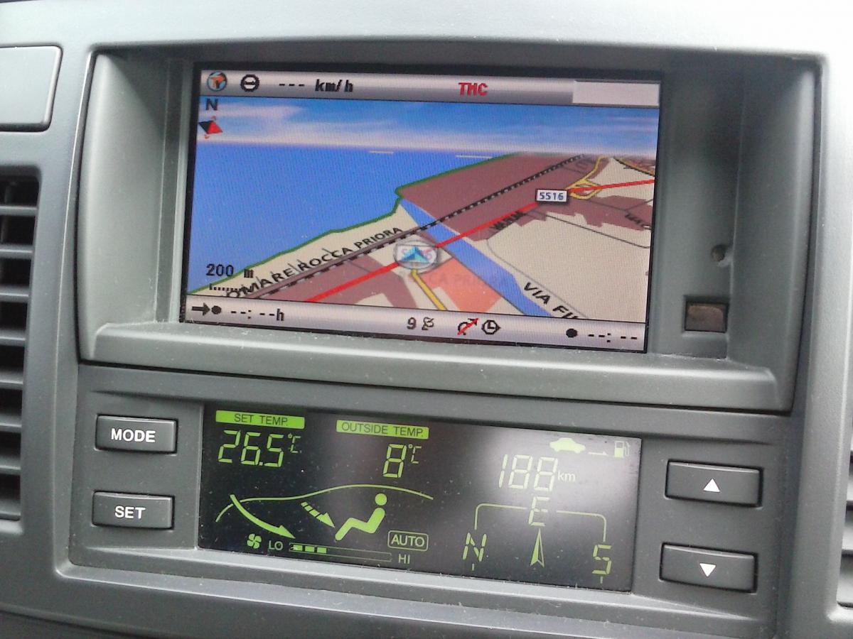

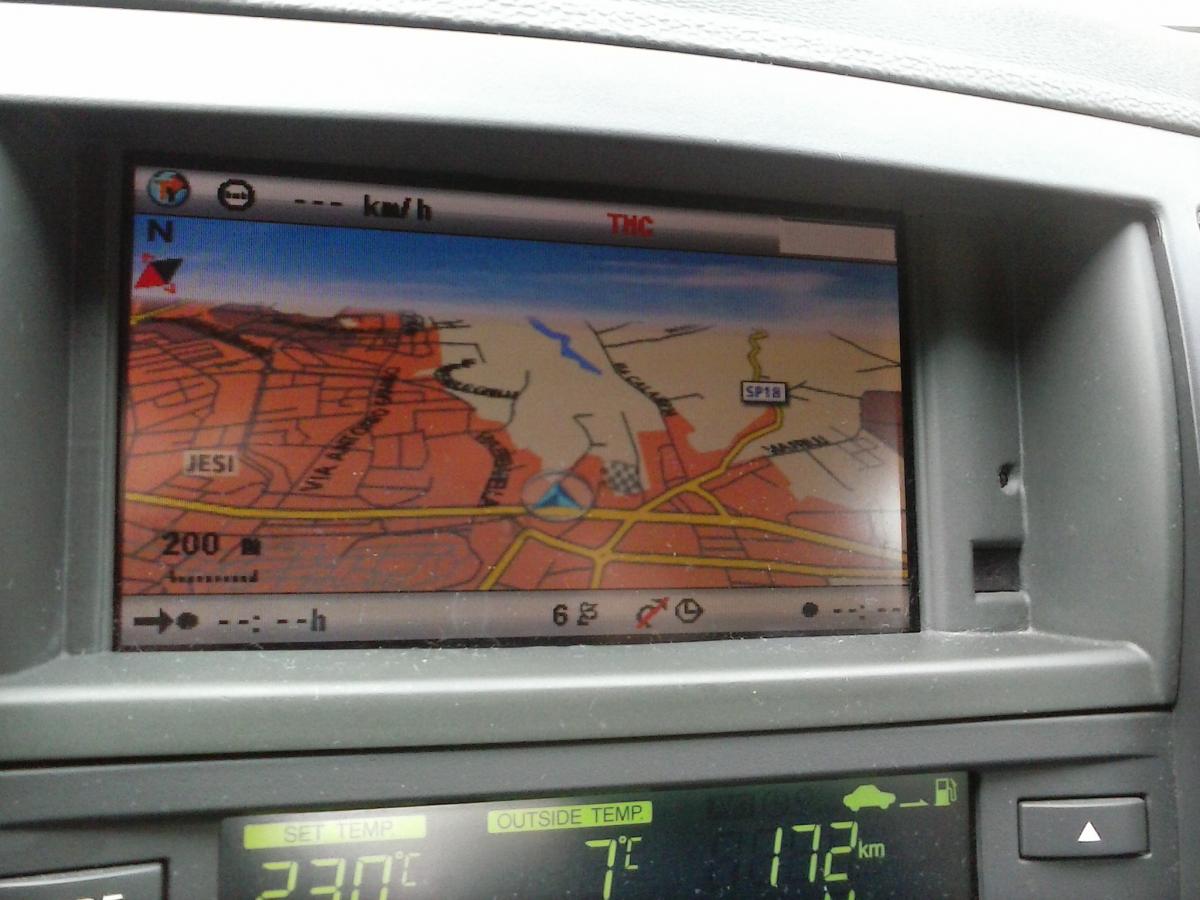

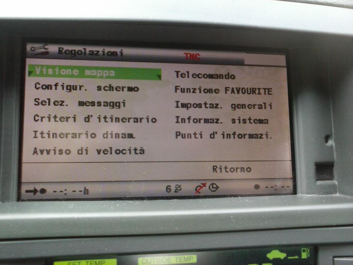

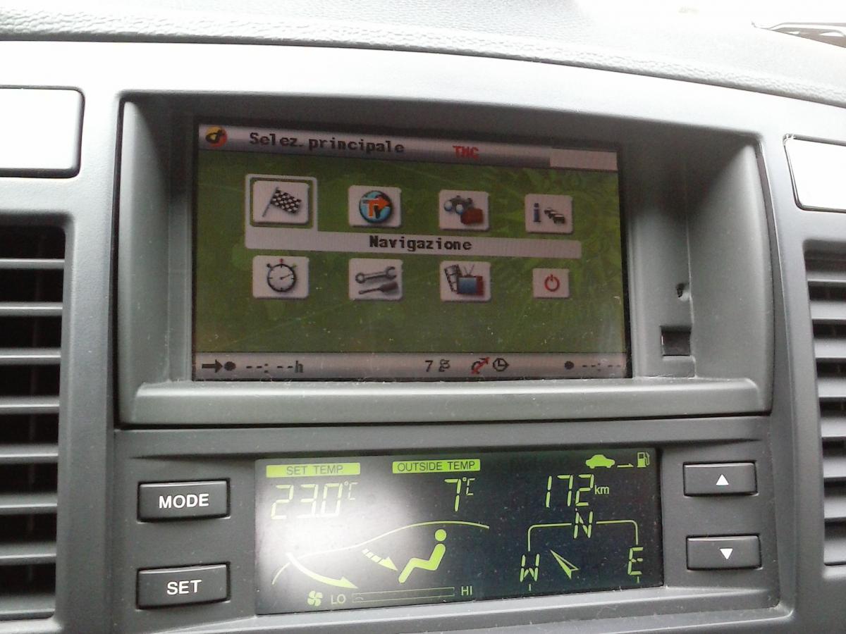

  2. Salut.E posibil ca regenerarea filtrului de particule sa aiba loc fara ca nici un martor sa se aprinda?Intreb pt. ca mi s-a intamplat sa am cresteri bruste de consum ,dereglarea CB(in sensul ca motorina calculata avea valori diferite in cateva minute),miros puternic de incins la oprire,fara ca temperatura motorului sa creasca,relanti crescut.Am urmat sfatul manualului si am mers vreo 30 min pe autostrada...apoi totul a revenit la normal...

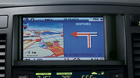

  12. Multumesc pt sfat.m-am programat pt.marti....Problema e ca nu am posibilitatea sa stau langa mecanic...eu o las seara si o iau a 2a zi tot seara ,cand vin de la munca.Oricum ii voi da aceste detalii in legatura cu filtrul si schimbarea lui.Mi-au dat factura la mana pt. schimbare, fiind un fel de garantie a mainii de lucru...sa speram ca nu a crapat nimic si ca e doar filtrul...capricioasa Epica asta cam asa arata navigatorul.Il poti extinde si pe toata latimea si are trei culori de fond:rosu,verde si albastru cu 2 optiuni:pt. noapte si pt zi.E destul de dotat cu puncte de interes turistic,benzinarii,detector de radar(cele oficiale deja inregistrate pe harta satelitului),aeroport...etc.poza am luat-o de pe site de la GTT,dar navi e identic cu cel de pe masina...mai tarziu voi pune cateva poze...sa trec de faza cu filtrul ca ma cam streseaza
