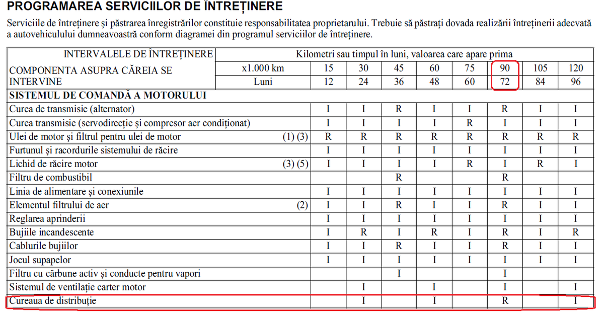

  1. In cartea masinii spune ca distributia se verifica la fiecare 2 ani si se inlocuieste la 6 ani sau 90k. Sunt persoane care spun ca distrubutia trebuie inlocuita la 3 ani. Eu am schimbat distributia cu pompa de apa si tot tacamul in Iunie 2015, totul pe original. De atunci am facut aproape 10k. Este necesara schimbarea distributiei? Am atasat si pagina din manual unde se specifica verificarea si inlocuirea distributiei.

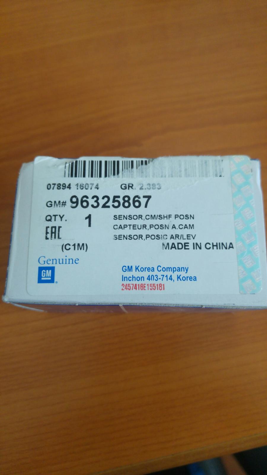

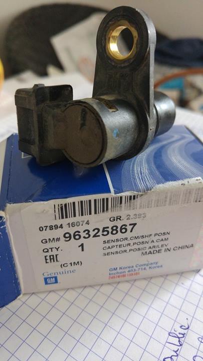

  7. Ii gasim o rezolvare pana la urma. Cine vrea un zenzor de la axa cu came sa-mi spuna. E cel pe care l-am.dat jos.
  8. Parca sa zic ca atunci cand e mai rece afara se intampla mai des.
  9. Dupa schimbarea senzorului de la axa cu came problema nu s-a rezolvat. Datele problemei: - intotdeauna pornit dimineata perfect; - mers oprit/pornit, stationat din nou oprit/pornit, cateodata porneste mai greu, trebuie tinut mai mult contactul si de f putine ori porneste la a doua cheie fara probleme; - cand apare problema sa simtevca se chinuie sa porneasca; Sa fie vreun contact imperfect? Sa fie bateria? Sa fie senzorul de la arborele cotit? Orice idee mi-ar fi de mare ajutor. Nu e o problema grava, masina merge bine dar ma sacaie sa stiu ca e acolo.
  10. Am schimbat azi senzorul ax came - Multumesc mult Tudor (buburuza vesela) pentru indrumari!!! Cel vechi: Timp de lucru aprox 30 min, se scoate prin rotire stanga-dreapta. Mai mult timp am pierdut sa pun siguranta de pe conector la loc. Am dat si cu spray de contacte pe pinii cablajului si l-am curatat bine. Masina a pornit imediat, sa vedem daca pornirea greoaie cu motorul cald mai apare. Nu se pune problema sa cureti acest senzor pentru ca el este scufundat in ulei. In alta ordine de idei masina a primit si stergatoare OEM la pretul de 63 lei ambele care sterg f bine deocamdata. Daca e cineva interesat ii pot da codurile. S-au potrivit perfect!
  11. Senzor pozitie ax came. Urmeaza sa il pun.
