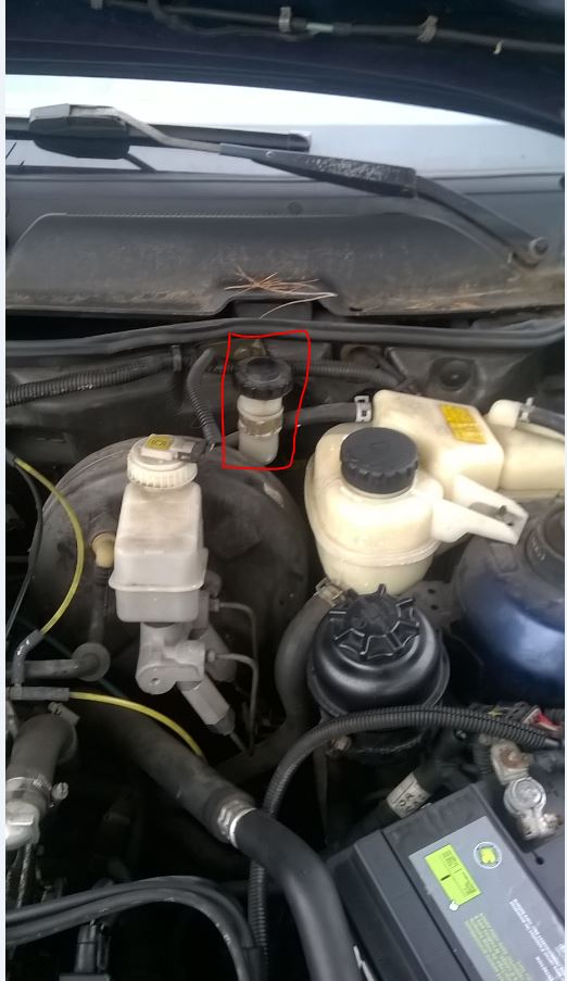

Salutare si La multi ani!!, Merci tuturor pentru indicatii. Am golit sistemul de actionare, dupa care am pus lichid DOT4 cu busonul desfacut. Merge ok -

Merci mult de ajutor. Am pus intrebarea aici doar pentru ca am vazut pe capac ca e vorba de lichid DOT Daca a fost DOT3 si completez cu DOT4 (nestiind ce e acolo), nu risc sa fac vreo ciorba? Off-topic: Sau mai bine dau jos de tot si pun nou, cum zice cris06 si ovi_jer in topic-ul indicat. La debriere, ca forta de apasare, e ok -

Salutare, Am o scurta intrebare: Pentru ce e recipientul din imagine incercuit cu rosu si care la mine e aproape gol? Scrie pe capac DOT3 brake fluid. Totusi, recipientul pentru lichidul de frana se afla chiar pe pompa aferenta. In avans, merci mult de ajutor. -
