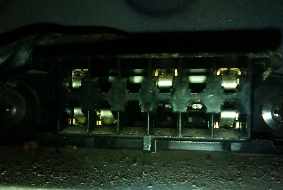

La picioarele pasagerului in dreapta se afla mufa de diagnosticare,faci strap intre cei doi pini:A si B. -

Pentru martorul check incearca testul cu agrafa,iar pt reset ECM : Scoti borna de la baterie pentru cateva minute,ori scoti siguranta de la ECM,lasi motorul sa ajunga la temperatura de functionare si pornesti consumatori pe rand(repeti de 2 ori aceasta operatie) Trimis de pe al meu GT-I9505 folosind Tapatalk -

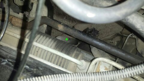

Este normal sa picure antigel pe la acest furtun ? Atasez o poza,este furtunul cu o pata verde pe el. -
