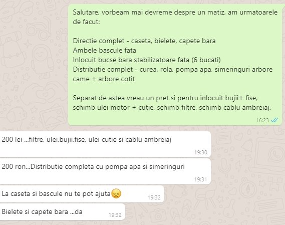

  1. Chiar ma bucur ca mi-ai spus asta, ca sa scriu aici ce mi-a spus domnul "mecanic" sa nu cumva sa se mai bucure si altii (in atasament). Deci omul e departe de a fi mecanic auto, este un dorel care mestereste si el in curte cate ceva. Apreciez macar ca mi-a spus direct, altul imi lua banii si ma trezeam ca fug rotile spre primul tir de pe contrasens pe sosea. Deci ca sa stie oamenii, acest Tudor NU E MECANIC AUTO si nu recomand nimanui sa apeleze la el.
