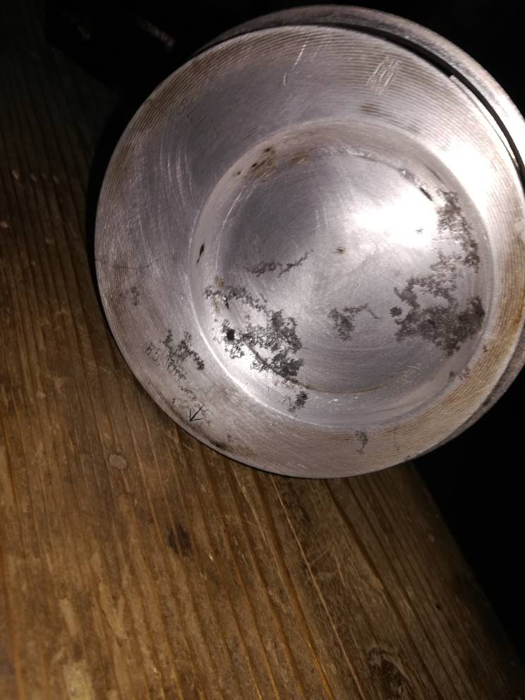

La ultimul cilindru am facut 2 poze. De-aia-s 5 ). Era frumos sa fie-n mai mult de 4, orice era mai bine Nu-i fac nimic momentan. Nici macar set, ca-i bun ce-i pe pistoane. Se asambleaza cu prima ocazie. In cel mai rau caz pisca niste ulei pe cilindrul ala, dar n-o sa se vada pe toba si tot rotund o sa mearga Sent from my WAS-LX1 using Tapatalk
Gata curățatul. N-am facut poze si la celelalte pistoane, doar ala avea urmele alea dubioase. Si e pistonul din cilindrul cu probleme. Din ce vad, pare sa fi fost ruginit înainte, si sa fi mers asa in continuare Restul arata normal Doar că asta pare sa aiba ceva puncte ciudate prin el Sent from my WAS-LX1 using Tapatalk

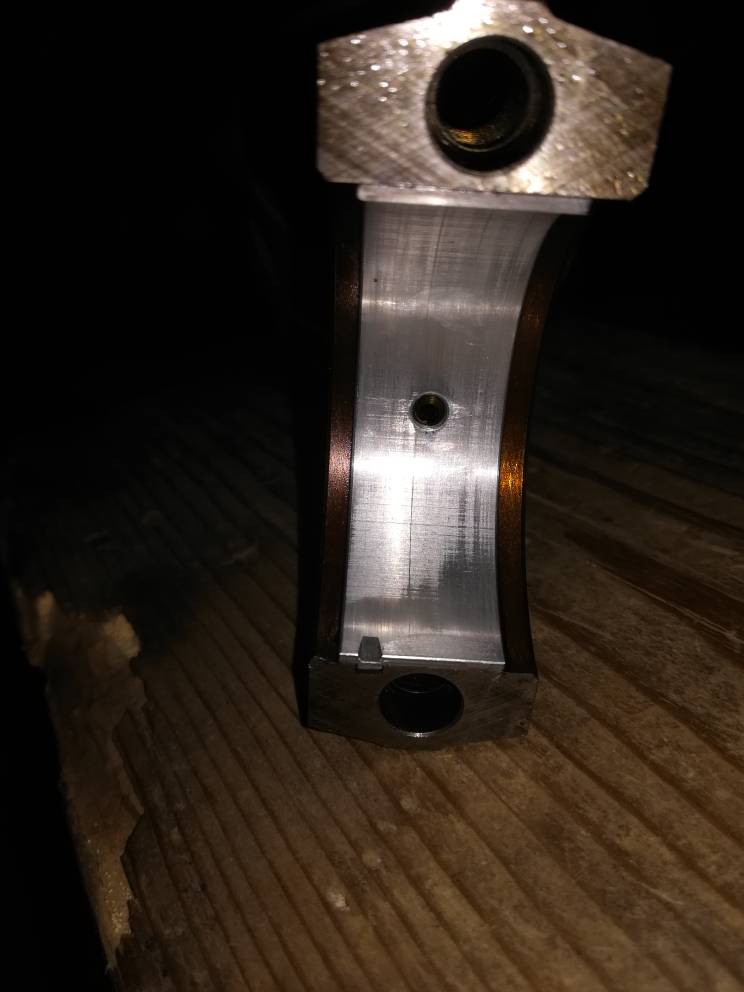

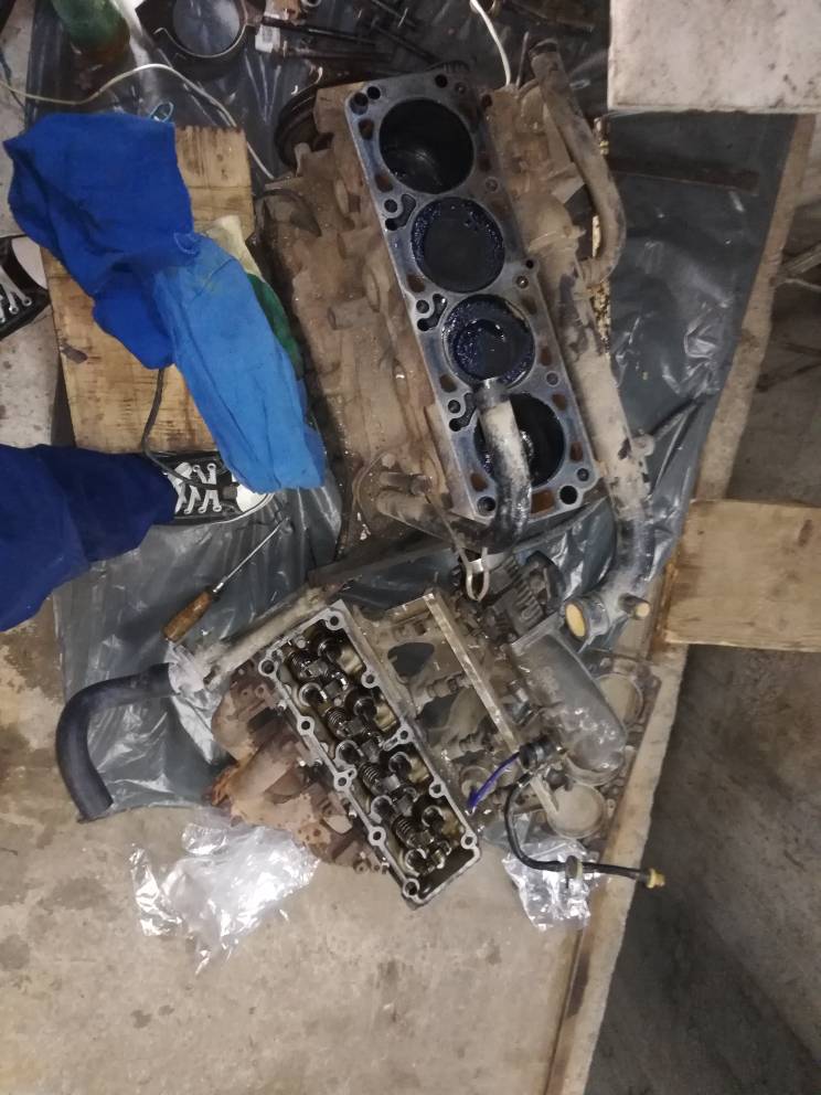

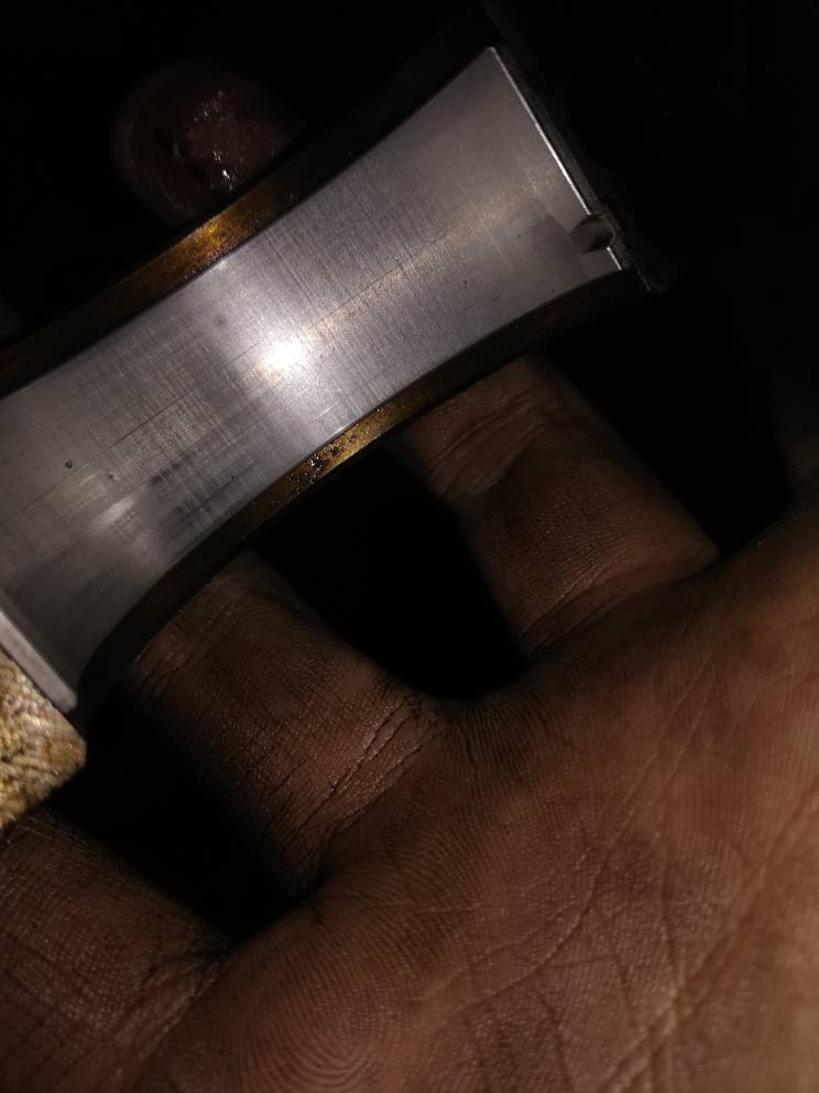

Azi a fost o zi productiva. Am desfacut motorul sa vad ce e in el si ce trebuie cumparat sa-l pun pe masina: Un strat gros de negreala, calamina, habar-n-am ce e. Bujiile erau si ele afumate de cand i-am verificat compresia, inainte sa-l iau. Am spalat un singur piston, mi-a luat vreo 2 ore, urmeaza si celelalte 3. La chiulasa mai am de frecat, nu ramane asa. Curat si porturile, ca e jale si acolo. Plus pe supape, pe partea cu porturile. Au ramas depunerile alea, si habar-n-am ce sunt. Revin la depuneri mai tarziu. Cuzinetii arata bine zic eu, astea-s poze cu cei 2 de biela de la cilindrul 4. Stiam ca desfac unul singur, si am zis sa ma indepartez de pompa, desi cred ca arborele isi ia ulei de la jumatate, prin cuzinetul de palier. Ceva lamuriri aici ar fi binevenite. Nu cred ca-s de schimbat. Arborele arata foarte bine, nici o zgarietura vizibila/care sa se simtă la unghie. Segmentii stateau foarte bine: intre 0.4 si 0.45 sus, sub 0.4 la "o fusta de piston adancime". N-am continuat sa caut, probabil era peste 0.35 acolo, mi-a placut ce am vazut si am trecut mai departe. Manualul haynes de astra f zice pentru c20ne ca deschiderea segmentilor trebuie sa fie pana in 0.4, deci nu-mi fac probleme. Compresia a iesit foarte bine, ma asteptam sa stea treaba asa. Revenind la depunerile alea, am gasit in 2 cilindri, 1 si 4, usoare urme de coroziune. Se simt la deget, dar mai putin decat "buza" de la marginea superioara a pistonului. E acolo, e vizibila, dar nu pare sa influenteze prea mult. Parerea mea e ca nu afecteaza cu absolut nimic, probabil sunt acolo de cand a stat masina pe dreapta (de vreo 3 ani era nepornita), am gasit pistoanele mai sus decat erau urmele astea. Poze din pacate nu am, nu înțeleg de ce nu le gasesc in telefon. Fac cu prima ocazie si postez. Chiulasa pare a fi in stare cel putin decenta. Nitrodiluantul a umezit usor tot stratul de negreala din portul de evacuare, jumatate de cm dupa 10 minute, ceva mai putin de-atat pe admisie. Curios este ca mizeria de pe langa supapa de admisie s-a luat imediat, cea de pe partea cu evacuarea e dura. Se vor pasui supapele, alte simeringuri, nu e aici problema ei. Problema ei este ca cineva a luat din ea destul de mult. Manualul zice ca trebuie sa aiba intre 95.75 si 96.25mm. Am gasit un african pe un forum (Africa de sud, multe kadett e-uri acolo) care zicea ca a lui avea fix valorile astea, una la un capat, una la celalalt capat, cand a dat-o jos de pe motorul nedesfacut vreodata. A unui prieten, masurata pentru comparatie, avea 95.4 si 95.5, a mea avea 94.3 si 94.4 la pistoanele 1 si 4. Adica imi lipsesc 1.45mm din chiulasa. Niste calcule facute de britanici aproximau destul de exact 0.1mm luati din chiulasa cu cresterea raportului de compresie cu 0.1 unitati. Adica eu daca scap fara sa fie nevoie sa ii iau fata plană, o sa am un raport de compresie de 10.7:1 cu pistoanele de c20ne (cele ce-s montate in bloc momentan) si 11.5:1 cu pistoanele de 20seh (pe care le am separat si pe care voiam sa le pun. Aici discutia e lunga, dinamic compresia va scadea pana pe la aprox 3000rpm, axa cu came de 18e are overlap mare, ceea ce face raportul efectiv de compresie mai mic in turatie mica, unde e o problema cu avansul la aprindere. Dar am un segment intre 3000 si 3300 unde harta actuala de avans inca e in ascensiune pe acceleratie la fund. Nu stiu ce o sa se întâmple acolo, sper sa n-am un gol in putere, trebuie vazut. Avansul total se regleaza din delcou, deci daca nu ii place ceva, se remediază. Pistoanele de 20seh nu vor ajunge in motor, putetea nu se face doar din compresie, si pentru masina condusa zilnic nu vreau sa risc sa ajung in zona in care e prea comprimat motorul. Imi ajung 10.7:1. Cu supapele nu am probleme, aceeasi sud-africani spuneau ca de la 3mm luati din chiulasa in sus apar problemele de supape in pistoane. Ambreiajul e refacut in kevlar, s-a luat fata dreapta pe volanta (usurata anterior cu vreo 2kg) si placa de presiune veche. Se schimba si pompa de apa, nu doar cureaua de distributie, intinzatoare n-are, si nici role, deci distributia cu pompa de apa e pana in 140 de lei (31 cureaua conti+putin peste 100 pompa hepu). Antigel hepu g12, ulei motul 5w40, garnituri de chiulasa, admisie, evavuare, simering arbore (partea cu cutia de viteze), simering ax came (partea cu distribuția), simeringuri supape, rulment de presiune, pana in 1000 de lei. 400 ambreiajul cu rulment nou, 570 restul menționate mai sus. In 2 saptamani ar trebui sa urce pe masina, revin cu detalii pe masura ce se lucrează. Sent from my WAS-LX1 using Tapatalk
