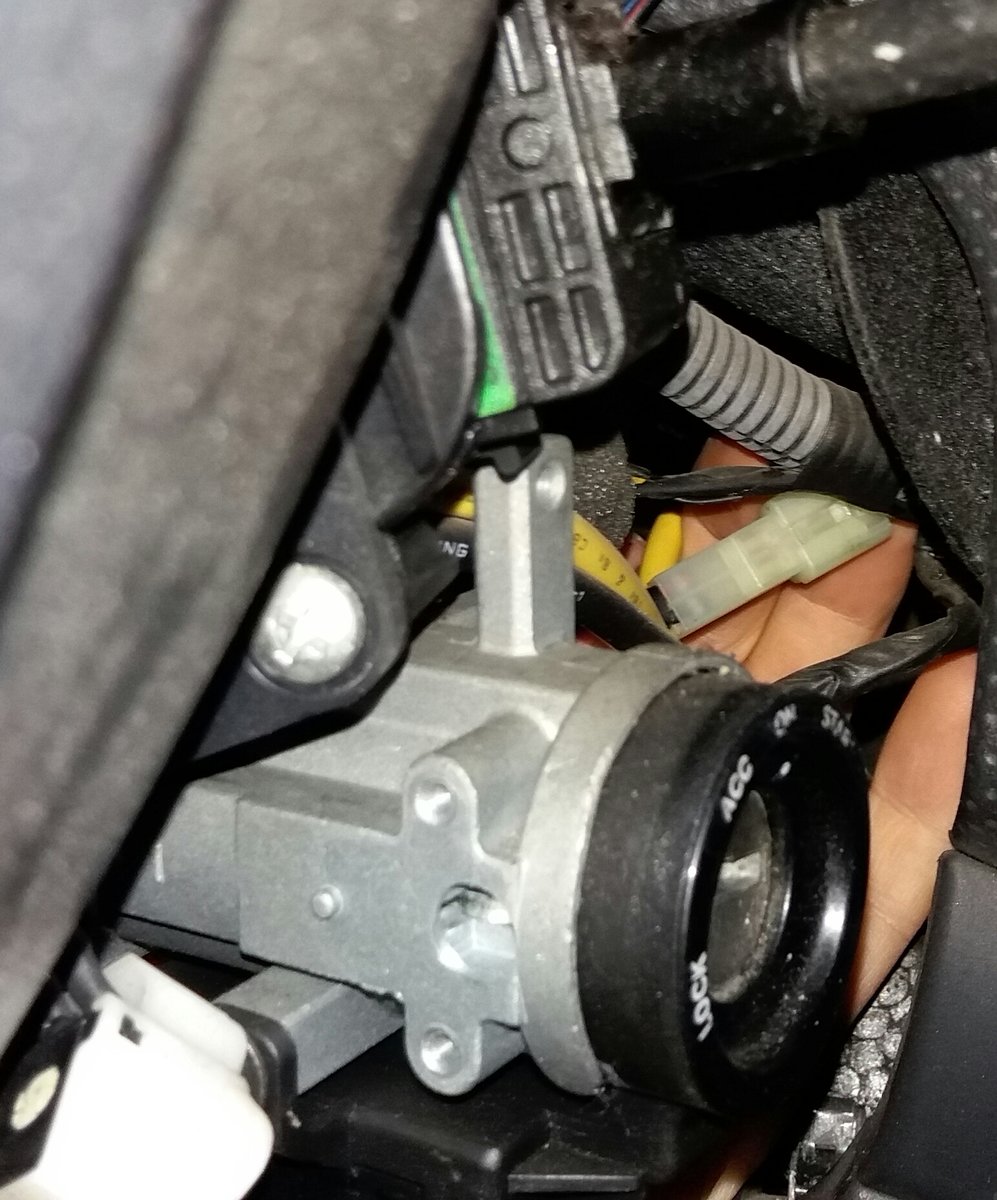

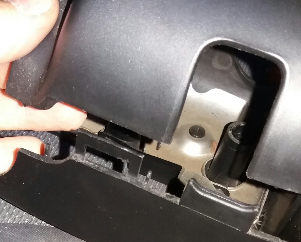

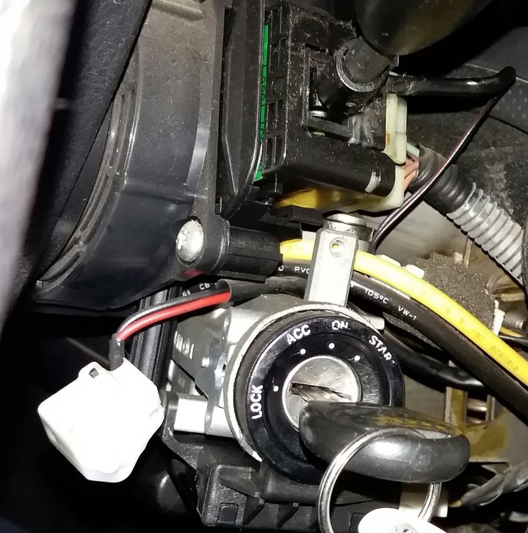

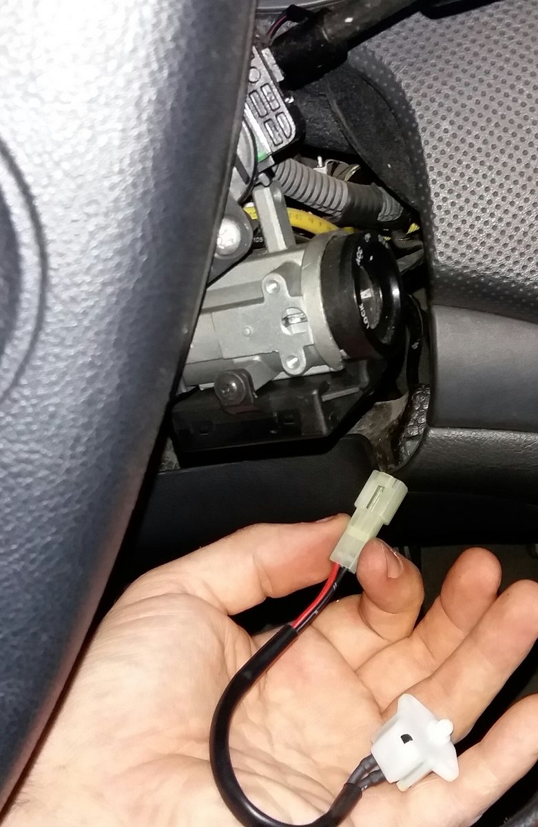

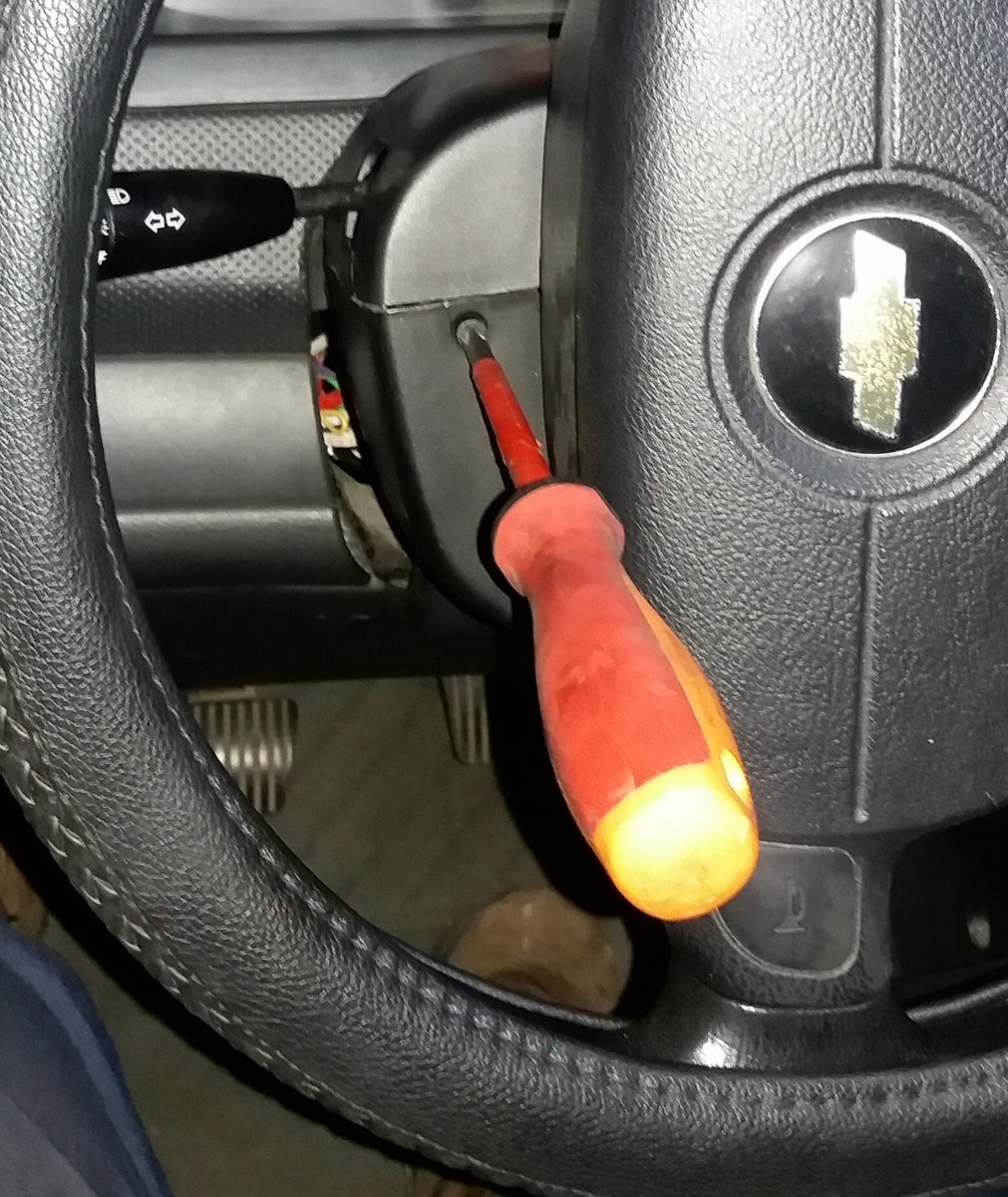

Am reusit sa anulez si eu acel biip biip enervant dupa multe cautari pe forum,net,manuale etc. Nicaieri nu am gasit ceva concret,asa ca am desfacut plasticele care inconjoara butucul cheii,am gasit contactul cu pricina si l-am desfacut din mufa. Acum Mare liniste. Si cateva poze... Mare grija la despartit cele doua bucati de plastic,au cate o ureche de plastic de o parte si de alta,eu am reusit sa rup una. Am pus o poza pt.a vedea unde sunt. In ultima poza se vede cat de lung este cablul pana la mufa.

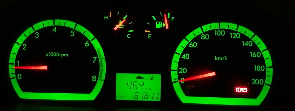

Probleme vitezometru/kilometraj
aveogm replied to romanvs's topic in Probleme tehnice Aveo, Kalos, Lacetti
Trebuia...nefiind etanş a intrat apă/umezeală şi fiind în partea de jos acea parte de cablaj,a oxidat şi s-a întrerupt. -

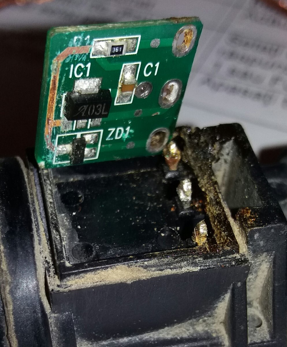

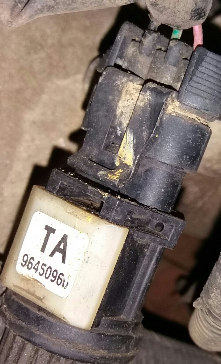

Azi am patit-o si eu. Ai aflat ce era? Am cautat senzorul dar nu l-am gasit.(motor de 1.2 53kw, 2008). -

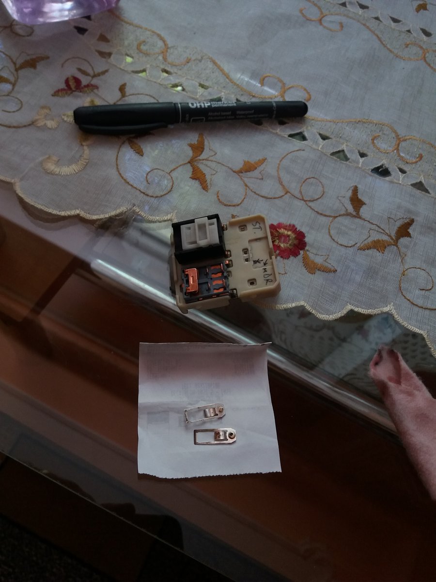

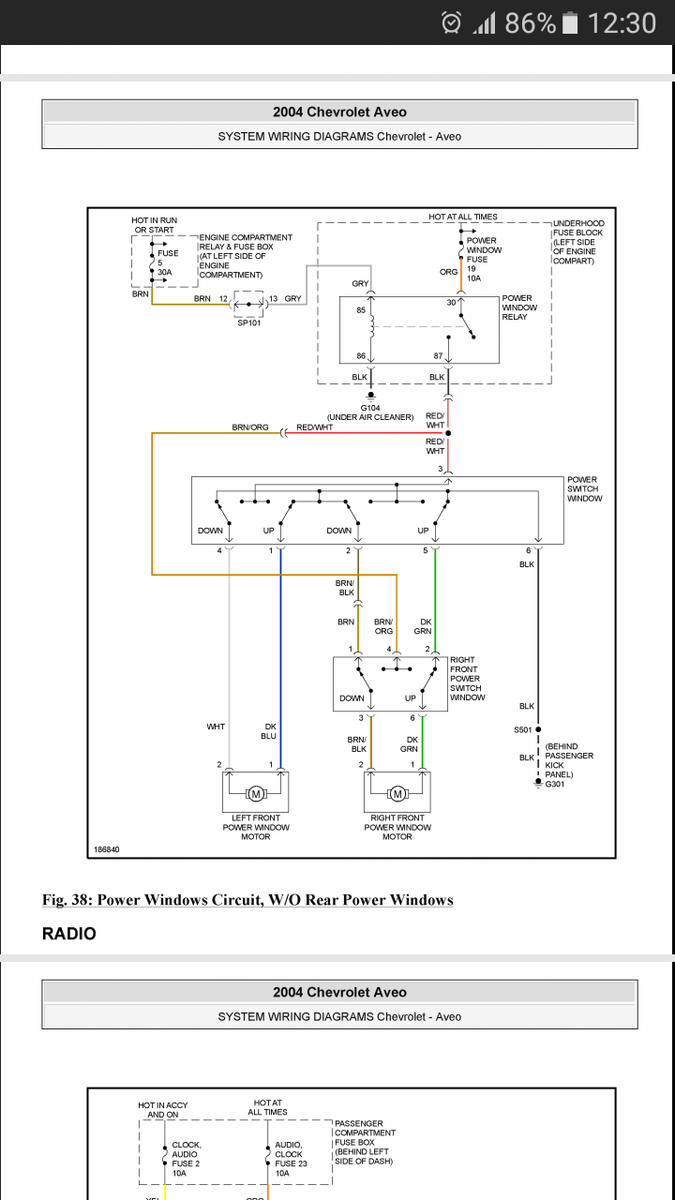

Problema rezolvata. Butonul de la sofer nu facea contact. L-am desfacut bucati,l-am curatat bine (in special contactele,erau innegrite si nu faceau contact). -

Gata,am gasit schema si cred ca stiu unde-i problema,in butonul de la sofer,nu da +spre celalalt buton. -

Am gasit releul,l-am inlocuit cu altul dar nimic,daca era releul nu functiona deloc. Mi-ar prinde bine o schema cu cablajul,sa pot urmari firele unde duc,pentru ca nu inteleg cum e gandita instalatia. Eu am facut o schema,dar mai trebuie 2 fire. La butonul de la sofer am doar 6,dupa schema mea ar fi trebuit 8. Fiind doar un releu,acesta este comandat din butoane sau cum? Butonul inchide circuitul de comanda si trimite el 12v la motoras?sau cum? Ma poate ajuta cineva cu o schema? -
Am o problema la actionarea geamului pasager fata si anume: Geamul coboara/urca doar din butonul din portiera dreapta. Am desfacut portierele,am scos butoanele (si la sofer si la pasager) le-am masurat si par ok(comuta). Tensiune imi ajunge in ambele butoane,sigurante arse nu sunt. Exista cumva un releu de actionare geamuri?daca da unde este? La cele doua butoane din portiera sofer am o mufa cu 6 fire, iar la butonul din portiera dreapta este mufa cu 5 fire. Imi poate da cineva vreun indiciu sau o schema electrica, sa inteleg si eu ceva?

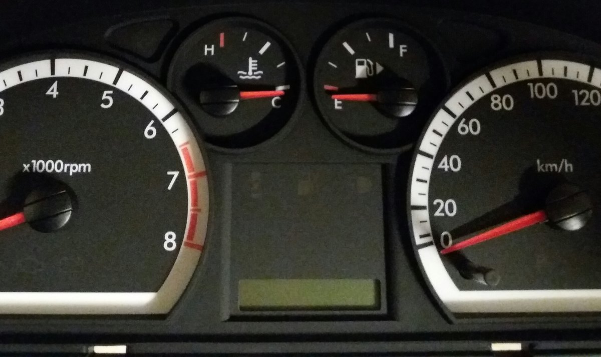

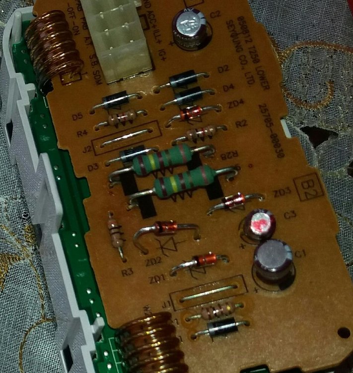

Dupa multe cautari am rezolvat si eu problema cu ceasul care nu mai afisa ora. L-am desfacut,am schimbat prima data cele 4 diode rosii (zener) dar nimic. Cautand pe forumuri am aflat ca o dioda,denumita D2 pe placa ar fi defecta(1N4007). Am masurat-o cu aparatul si arata bine,totusi am zis sa o schimb,si bine am facut. Acum am ceas functional.
