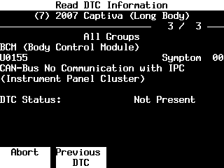

La C140 s-a trecut pe software de GM. C100 e inca software de Daewoo. OpCom nu vede nimic, am incercat. VCX-ul merge pe amandoua, doar ca pe C100 trebuie Tech2Win iar pe C140 trebuie GDS2. Uite eroare pe care Delphi nu o vede (printscreen din Tech2Win - lipseste displayul de la clima): -

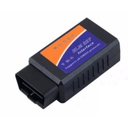

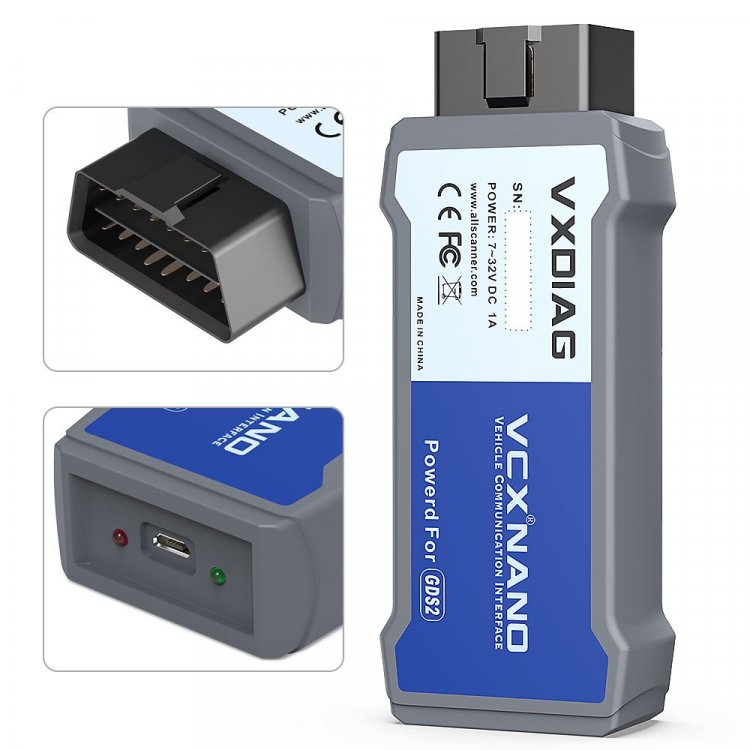

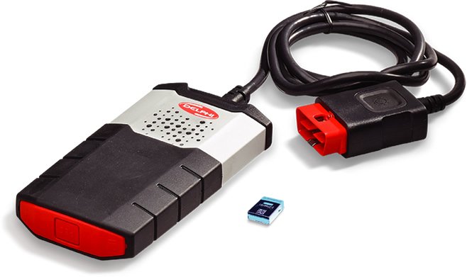

M-am gandit sa creez un port cu interfete de diagnoza compatibile cu Chevrolet Captiva. Daca voi stiti altele, va rog sa postati modelul (cu poza daca se poate), modelul pe care l-ati testat, pretul aproximativ si ce anume ati reusit sa faceti cu el. Asadar: ELM327 v1.5 - C100, ~50lei, merge cu tot ce tine de OBD (nu citeste GMLAN, J2534 samd). Se conecteaza la telefon prin bluetooth. Citeste si sterge coduri de eroare OBD (am reusit sa o scot din limp mode cu el). Foarte bun sa-l tii in masina. Delphi DS150E - C100, clona costa ~70USD si face tot ce face si ELM327 v1,5 si nimic mai mult. VXDIAG VCX Nano - C100, ~90USD. Citeste toate codurile, inclusiv CAN-bus, GMLAN, J2534. Compatibil cu Tech2Win, GDS2 (softuri originale GM). Se pot face codari, se pot programa insectoare si cam orice se poate intr-o reprezentanta din acest punct de vedere. (De exemplu, am montat o navigatie "tesla" si vede ca imi lipseste display-ul de la clima pe care a trebuit sa-l elimin pentru a monta navigatia).
