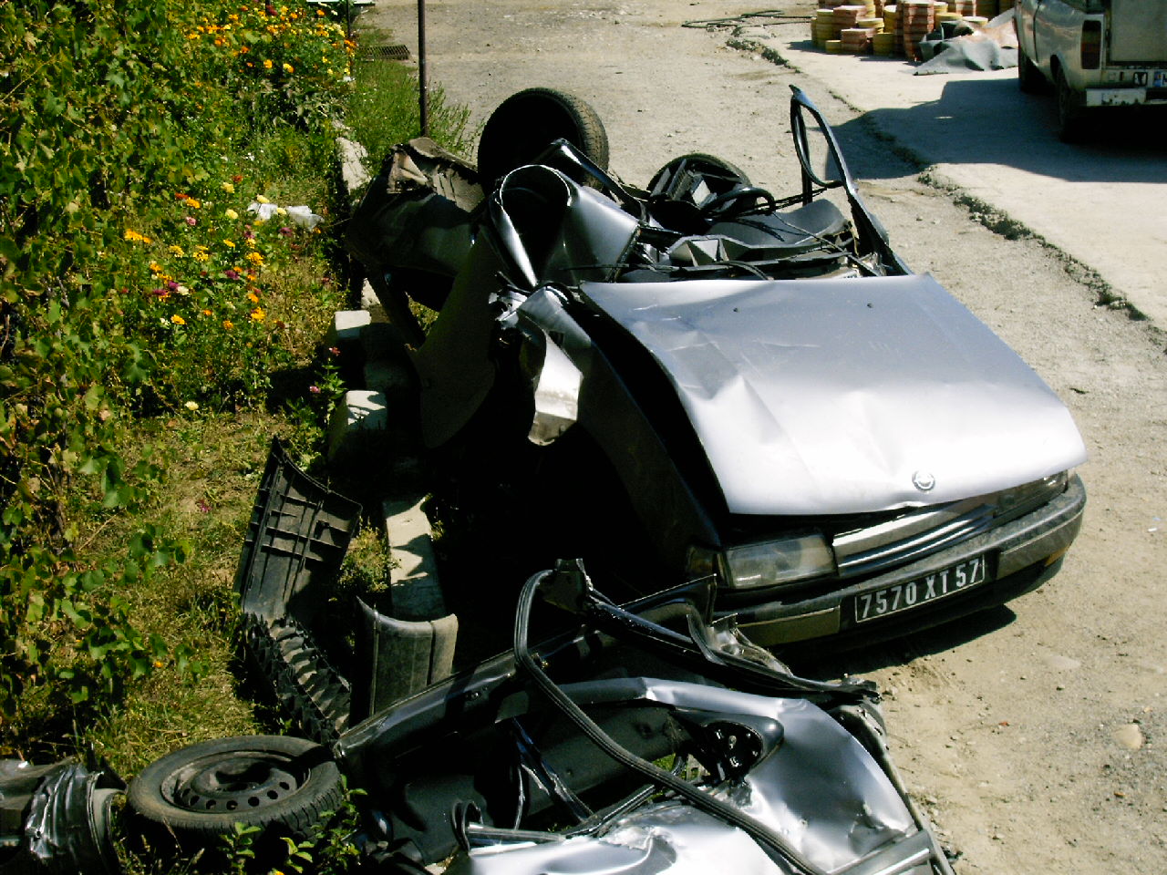

  8. Dap, vara trecuta, acum am descoperit thread-ul si am zis sa contribui cat de putin la "drink&drive" prin aceste poze. As fi vrut sa pot fotografia stalpul sa vedeti cum arata rupt in 5 bucati pe jos, dar lumea plangea si ma simteam prost; pozele sunt facute la 12-13 si accidentul s-a intamplat la 5 dimineata
  9. La intrare in d.t.severin. se zice ca aveau 195 km/h cand au lovit stalpul...principala cauza : alcoolul si lipsa experientei. Masina s-a rasucit in timpul accidentului, se observa cum sunt rotile din spate, descarcerarea nu a intervenit pentru ca nu avea rost.
  10. petrecut la mine in oras. 3 morti din 4 pasageri, toti cu varste intre 18 si 20 de ani. la impact au rupt IN BUCATI un stalp !!!
