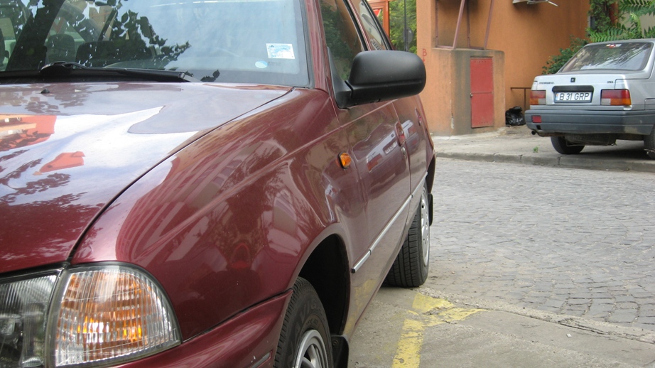

Cielo 1.5 SOHC 1996, 166 000 km, AC, mp3 player, geamuri electrice, inchidere centralizata, ITP 02 2011. vignieta 05 2010. Piese schimbate recent: ansamblu stergatare, pompa frana, pompa servodirectie, discuri frana, cauciucuri fata, amortizoare fata si spate, baterie. Masina are cateva probleme estetice care nu prea se vad in poza. Pret 1800 eur negociabil.
