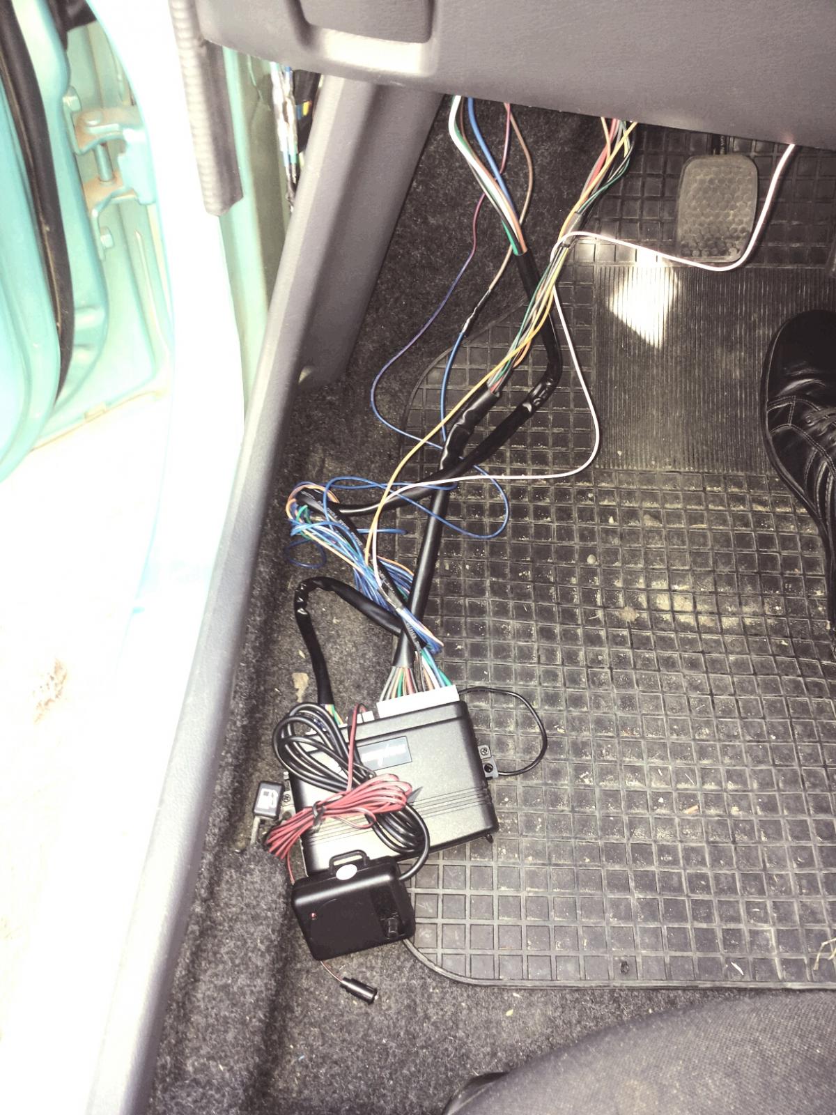

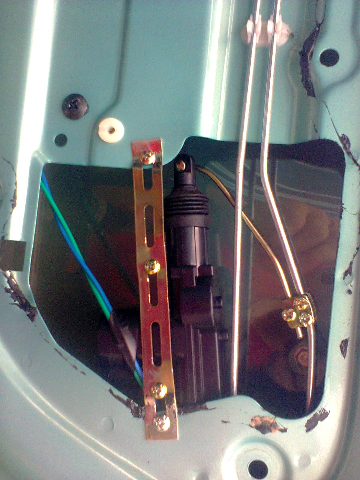

  8. Eu mi-am montat o inchidere+alarma Thunder CA107 in "spatele blocului" in aproximativ 3 reprize. Intr-un weekend am montat toate cele 4 motorase, montat fetele portierelor la loc si apoi am scos firele prin burduful portierelor si pentru ca a fost tare migaloasa treaba aceasta din urma... m-am plictisit, asa ca urmatorul weekend am tras toate firele de la motorase pe sub scaune, praguri si aduse sub bord, montat si "goarna" siiii... iarasi m-am plictisit .... asa ca in al 3 lea weekend am tras fire de la baterie, semnalizari, contact, senzori portiere, etc si le-am conectat la unitatea centrala. Reglat un pic senzorul ala de miscare/vibratie si totul a mers si merge in continuare minunat!
  9. Sper sa te ajute daca nu ai montat inca inchiderea. cel putin asa am montat eu actuatoarele. Mai greu a fost cu astea ...
