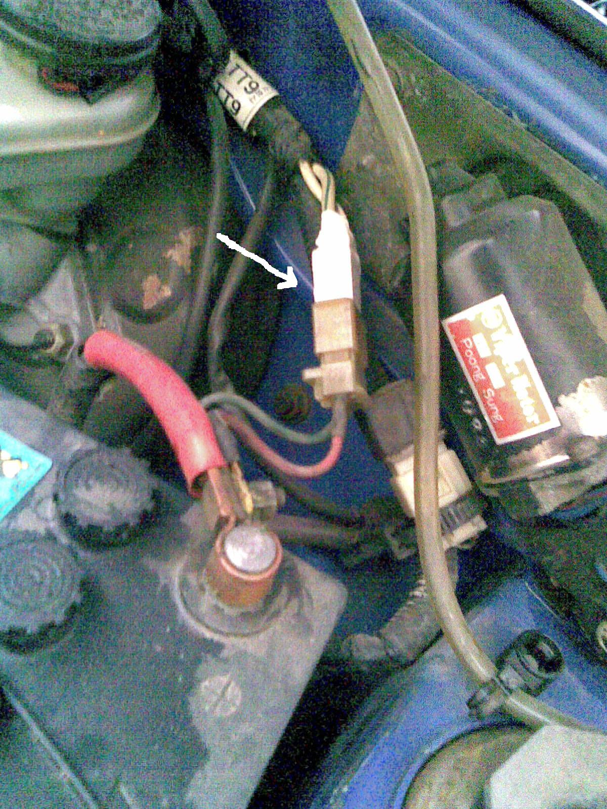

  4. Am rezolvat problema . Cand am demontat bateria , pe cablul ce duce la borna de + sunt doua fire care duc intro mufa alba (vezi poza ) , acolo contactul era imperfect . Am curatat-o si am dat cu un spray WD-40 . Acum totul este normal , merg iarasi ledurile . Multumesc !
  5. Singurul lucru care l-am facut de la momentul care mergeau si pana acum cand am vazut ca nu mai merg este ca am demontat si montat la loc bateria . Sa aibe asta o legatura cumva ? Dar oricum nu mi-se pare normal . Maine incerc sa scot si mufa sa vad ce gasesc acolo .
  6. Am si eu Unitatea Lovato pe Tico si problema este ca mie NU imi licaresc ledurile . Au mers sigur dar acum nu vor sa miste nici la rece nici la cald . Are cineva idee ce se poate intampla ? Multumesc !
